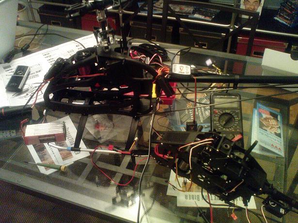

Stecker alle Richtig und Regler bzw. Motorlauf habe ich bereits umgepolt.

Mal nen jungfräulichen Modellspeicher im Sender getestet?MaxEmanuel hat geschrieben:Stecker alle Richtig und Regler bzw. Motorlauf habe ich bereits umgepolt
Mode im Sender überprüft?

Ja, habe ich auch versucht... bei meinem 500er Rex geht unter einem anderen M-Speicher auch... selbst Starthilfe geht nicht
- Am verzweifeln ein durcheinander ohen eRgebnisse!

..überprüfe doch mal die Anschlußkabel am Sensorstecker.. War eine Krankheit bei der Seriellen Generation des V-Stabis (Fehlerhafte Quetschverbindungen). Bei der USB Version soll es besser geworden sein. Mehr fällt mir momentan nicht dazu ein.

Also die Servos funzen jetzt nur verändert er nicht nur den Nick wenn ich den Rechten Stick nach rechts bewege sondern gibt auch noch vollgas! Über den Normalen Schubhebel tut er das auch noch aber rechts sehe ich es nicht ein

Regler hat auch BEC ? sonst ist nix mit Stromversorgung für Servos

Wie steuerst Du den Stabi über Funke an.. Sind evtl. irgend welche Mischer aktiviert?MaxEmanuel hat geschrieben:Er hat ja bis jetzt recht gehabtAlso die Servos funzen jetzt nur verändert er nicht nur den Nick wenn ich den Rechten Stick nach rechts bewege sondern gibt auch noch vollgas! Über den Normalen Schubhebel tut er das auch noch aber rechts sehe ich es nicht ein
#26 Re: V-Stabi 500 3D Elektrik Problem
Also das hört sich nach den falsch eingestellten Sender oder vertauschten Kabeln an, sorry aber da stimmt was net....

schöli hat geschrieben:Also das hört sich nach den falsch eingestellten Sender oder vertauschten Kabeln an, sorry aber da stimmt was net....
jeep.. Futaba Gas = 1, Graupner Gas = 5

Also der Regler hat kein BEC, es ist ein X70. Als funke habe ich die MX-12 und die Kabel habe ich gerade nochmals überprüft - die sind exakt Schaltplan.
Übrigens der Regler gibt immer noch keinen Mucks von sich - aber dafür kann der Motor wie eben angesprochen laufen. Sender habe ich auf T90 umgestellt
und ansonsten alle Werte genullt bzw. Werkszustand. Graupner steht bei mir laut Anleitung Gas 6 und 5 unbelegt.

und wie bekommst dann strom auf den Empfänger und das Stabi? Hast nen Netzteil dran? Wenn ja, wieviel Strom liefert das?
#30 Re: V-Stabi 500 3D Elektrik Problem
Sieht stark nach Netzteil aus... und ganz profesionell mit gelbem Schrumpfschlauch isoliert
