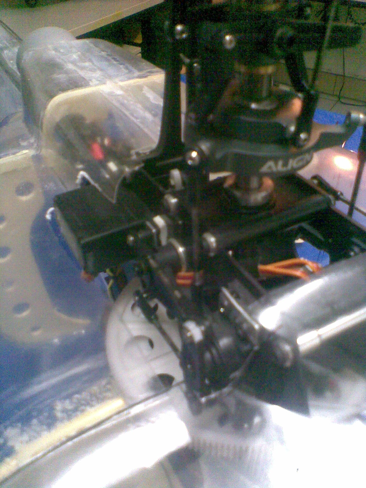

So Leute, hier mal die ersten Fotos vom Bau. Es stecken jetzt schon ca. 5-8 Std in dem Rumpf.
Das Landegestell wurde aus 2 Alurohren gebogen. Die Landekufen sind etwas dicker als die Querstreben, damit die Querstreben in
die Landekufen gesteckt und verklebt werden konnten. Hält bombenfest.
Die Bilder bitte von unten nach oben durchschauen, dann stimmt die Bau-Reihenfolge
!!! Aber es gibt schon die erste schlechte Nachricht. Die Rex 600 Mechanik passt nicht vernünftig in diesen Rumpf.
Ich sehe das schon fast als Verarschung, da Causemann den Rumpf angeblich auf den Rex 600 angepasst hat.
Auf seinen Fotos habe ich aber mittlerweile entdeckt, dass die Mechanik dort immer ohne Servos montiert ist. :roll:
Und genau da ist der Hacken, mit Servos geht die Mechanik nicht vernünftig in den Rumpf und man muss rießen Ausschnitte machen.
werde heute Abend die Mechanik mal reinschrauben und den Rumpf erstmal so ausschneiden, dass sie vernünftig Platz hat.
Dann sehen wir weiter.

so und hier schonmal ein Bild von der angesprochenen Problemstelle.
Ich schneide jetzt erstmal alles so aus, dass der Rumpf vernünftig rein geht und mache mir dann über diese Stellen irgendwie wieder eine Abedckung oder so...
