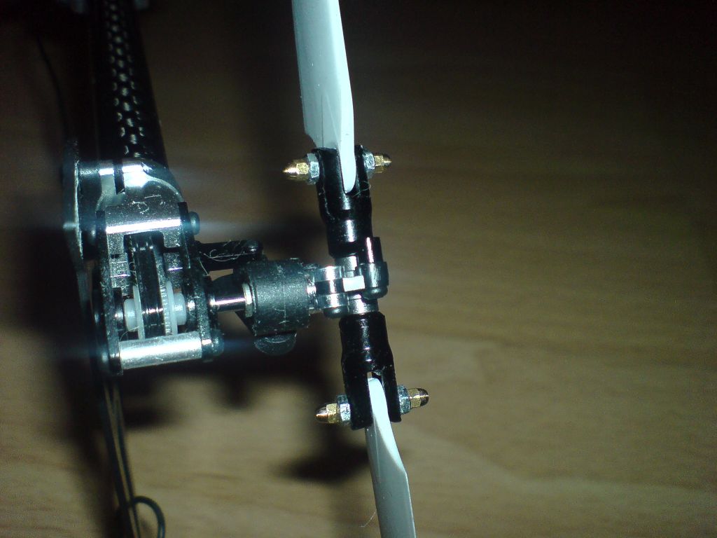

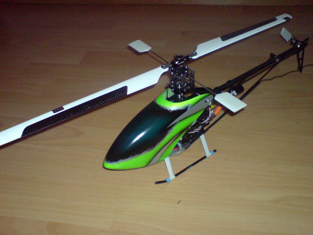

nach ein paar Stunden basteln und rumprobieren, funzt mein Rex jetzt auch super gut. Ich habe die Super Combo Austattung mit einem Lager im Heck (1.5x4.0x2.0mm) Hecknabe hat ein Durchmesser von 1.85mm vom Werk aus ohne Nachbearbeitung. Ich habe nur in den Blatthaltern ein Fase angebracht damit diese nicht klemmen. Blatthalter habe ich vor der Montage nochmal schön mit Fett voll geschmiert damit auch alles schön flutscht. Heckanlenkung ist ein 3mm CFK Stab (ist stabiler als der original Draht) ohne zusätzlicher Führung am Heckrohr. Zudem habe ich noch PMG´s verbaut damit das Servo nicht soviel arbeiten muss. Mit diesen Mod´s habe ich mit 15er Ritzel und 95% Regleröffnung eine Gyroempfindlichkeit von 35% realisieren können. Ich denke das ist fast schon das beste was man aus dem doch nicht ganz spilefreien Heck heraus holen kann. Heute war dann noch die Haube dran damit sich mein kleiner von den anderen Tierchen unterscheidet.
Mfg Michael
Ps. Wenn jemand Interesse an den PMG´s hat (Hutmutter M1.4 und Gewindestange Messing M1.4), ich habe noch 3 Sätze.
