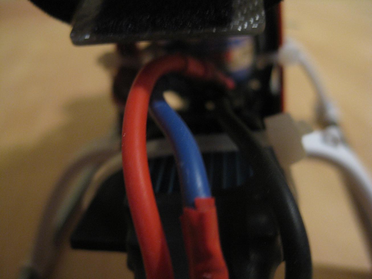

#16 Re: Trex 450 Haube + Motorkabel = zu eng?
Dann muss der/diejenige das Kabel aber ordentlich gequetscht haben, das will ich nicht.

#17 Re: Trex 450 Haube + Motorkabel = zu eng?
Und wenn Du den Regler drehst? Einstecken müsste dann doch auch gehen. Evtl den Akku mit den Kabeln nach vorne drauf machen.

#18 Re: Trex 450 Haube + Motorkabel = zu eng?
Ich werds probieren, aber ich glaube, das funktioniert nicht. Der Motor ist zu nah dran, wird schwer die Kabel da lang zu bekommen....

#19 Re: Trex 450 Haube + Motorkabel = zu eng?
Nur intressehalber. Wiso nicht meine Lösung?. Wegen der Optik?

#20 Re: Trex 450 Haube + Motorkabel = zu eng?
Weil ich ein anderes Stecksystem habe, und ich nicht will, dass die Kontakte sich ausversehen berühren. Deswegen hab ich die beiden Kabel von je einer anderen Seite kommen lassen.

#21 Re: Trex 450 Haube + Motorkabel = zu eng?
oK. Dann mach nen anderes Stecksystem dran
Wenn sich die Kabel vom Regler berühren passiert ja nichts. wenn sich die Kabel vom Akku berühren können ist es natürlich mist.

#22 Re: Trex 450 Haube + Motorkabel = zu eng?
Das ist die einzige Lösung, die ich möglichst nicht wollte

#23 Re: Trex 450 Haube + Motorkabel = zu eng?
Und wenn Du die Kabel über den Regler nach hinten legst und dann die Motorkabel über der Bodenplatte?

#24 Re: Trex 450 Haube + Motorkabel = zu eng?
Hmm, das probiere ich direkt mal aus....

#25 Re: Trex 450 Haube + Motorkabel = zu eng?
Mach Dich mal geistig drauf gefasst, dass der Regler Motoraussetzer verursacht. Der funktioniert zwar bei vielen einwandfrei. Bei mir aber nicht. Auch nicht im Stellermodus. Ich hatte deswegen aber keinen Absturtz. Ich hoffe bei Dir gibt es die Probleme nicht.

#26 Re: Trex 450 Haube + Motorkabel = zu eng?
Hm...
Sieht das auf den ersten Blick nur so aus, oder ist da zwischen Regler und Motor noch Platz?
Ansonsten bieg die Leitungen (vorsichtig) direkt hinter dem Regler nach unten in Richtung Motor. WEnn Du vorsichtig bist, die Lötstelle an der Platine mit kräftigem Fingerdruck schützt, passiert da auch nix schlimmes.
@toper, den Kabelbinder hab ich übersehn

So... vielen Dank
Hat geklappt. Ich habe die Kabel über den Regler geführt und dann vor dem Motor runter. Passt und hat Luft, sollte optimal sein. Bilder folgen

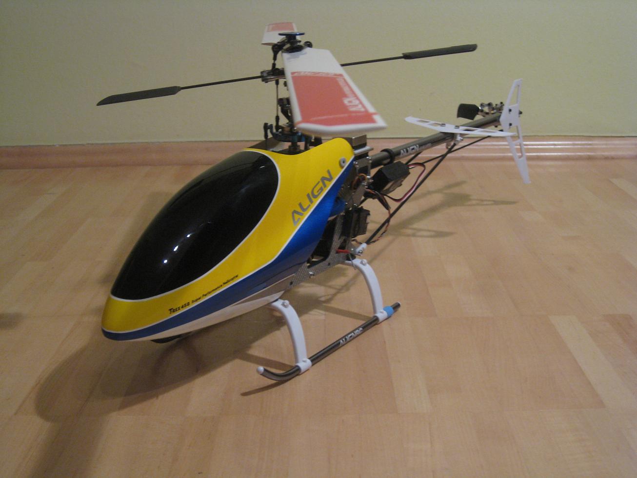

Aktuell:
- 3.JPG (105.07 KiB) 366 mal betrachtet
- 1.JPG (150.78 KiB) 361 mal betrachtet
- 2.JPG (89.84 KiB) 361 mal betrachtet
