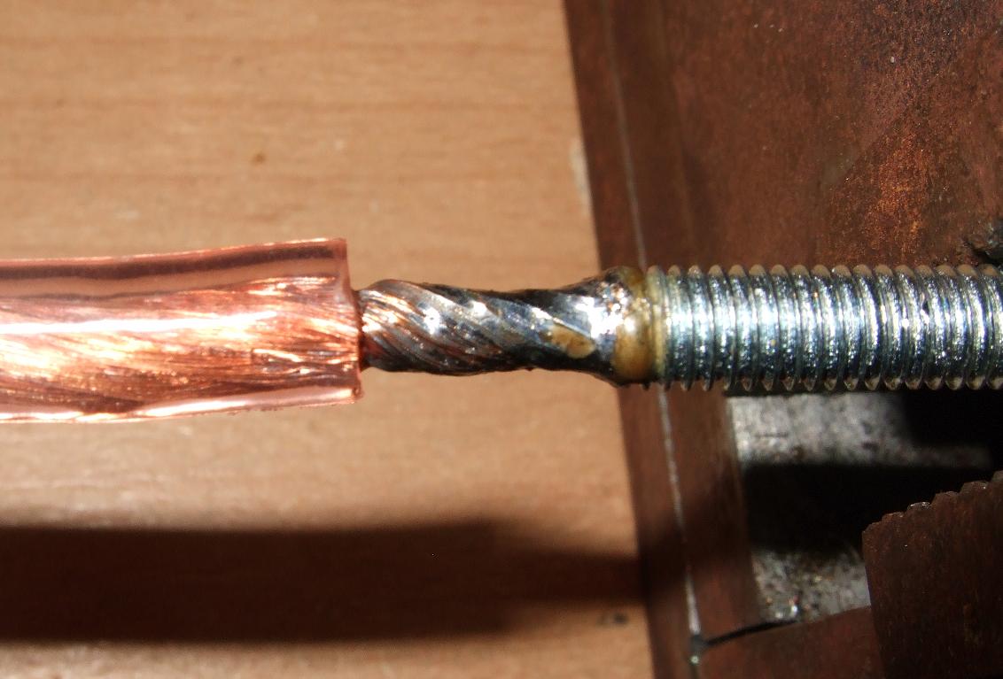

So... eine Schraube, Stahl, M4 und ein 6mm^2 mussten drann glauben :roll:
Ich denke da sieht man das das eine Lötstelle ist und keine Klebestelle ;)

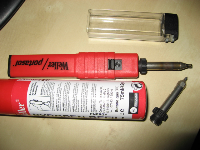

Tueftler hat geschrieben:Habt ihr auch Gaslötkolben? Welche Erfahrung habt ihr? Welche Tips? Welches Gas nehmt ihr?
Laut Anleitung soll man nur hochreines Butan nehmen.....
moin,
ich hab son teil von Weller und bin sehr zufrieden damit.ist genau das richtige für unterwegs,hat ne wechselspitze und einen recht großen tank. :P
es gibt von weller auch passendes ,reines Butan Gas. :wink:
