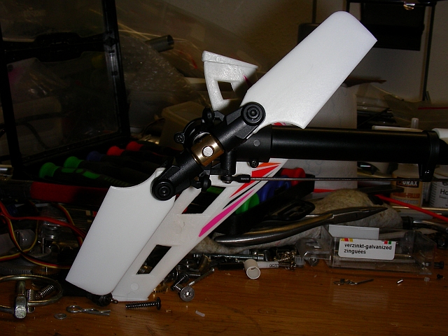

Oh mein Gott wie peinlich, jetzt wo du es sagst erkenne ich es auch. Das was ich für eine überstehende Welle hielt, ist tatsächlich das Höhenleitwerk.helimax hat geschrieben:Hi,
die Blattlagerwelle steht meiner Meinung nach nicht über.Ist das Höhenleitwerk!!

Moin
Das Problem sieht man doch auf dem Bild!!!
Schaut mal auf die Blätter!!
Meiner Meinung is da eins Falsch druff!!

Nee, nee, Harry, die laufen schon beide in dieselbe Richtung, nur eben verkehrtrum...
Der Hinweis mit dem Riemen war wichtig. Schau unbedingt, dass der sich nur um 90° verdreht. Lieber das Heckrohr raus, Riemen nochmal gerade drehen, und in die andere Richtung verdrehen.

also erstmal an alle vielen dank für die Hilfe, hier unten habe ich nochmal ein Bild mit der Aktuellen Richtung meines Heckrotors eingestellt.
So wie Ihr das bild seht läuft mein Heckrotor nach links! Hoffe das passt mal soweit! Den Riemen habe ich um 1/4 Umdrehung gedreht das er linksrum läuft.
Was mich noch immer verwirrt ist das ich ziehmlich viel korigieren muss in der Feinverstellung des Servos bis ich es schaffe ( oder geschafft habe ) den Rex einigermaßen gerade in der Luft zu halten.
Bin mir echt nicht sicher wenn ich eines der Videos aus dem Link anschaue dann ist das glaube ich mal ok mit der starken verstellung. Wie gesagt GROSSES ?
