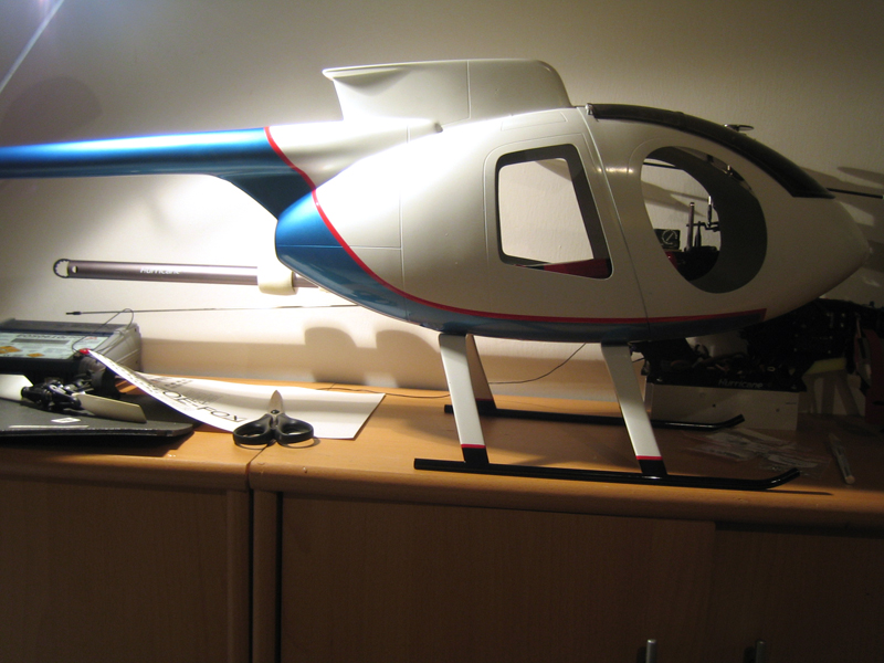

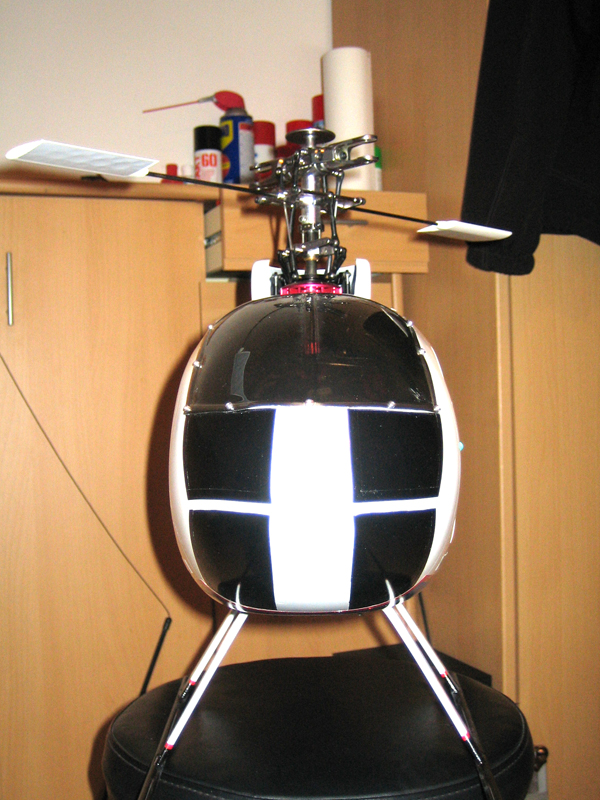

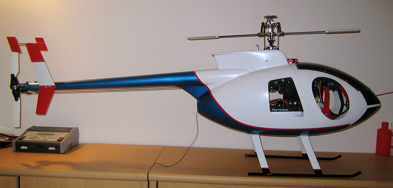

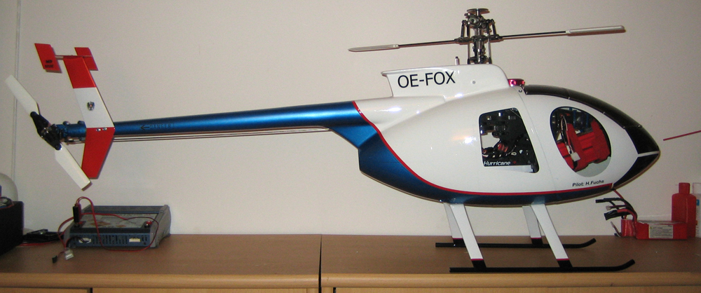

So........es geht in die finale Runde.
Nun habe ich die Mechanik wiede reingebaut. Leider hat mich die Firma für die Aufkleber auf "Nächste Woche" versetzt
Ich wollte die noch drauf kleben und dann eine Schicht Klarlack drüber. Naja...thats life
Ich hoffe, mir fällt noch eine Ausrede ein, damit ich morgen oder Sonntag nicht den Erstflug wagen muss
Aber ich lade schon mal die Akkus etc. Auch die Videokamera wird vorbereitet
Bin gespannt, ob er noch vom Boden kommt
-heimo
-heimo

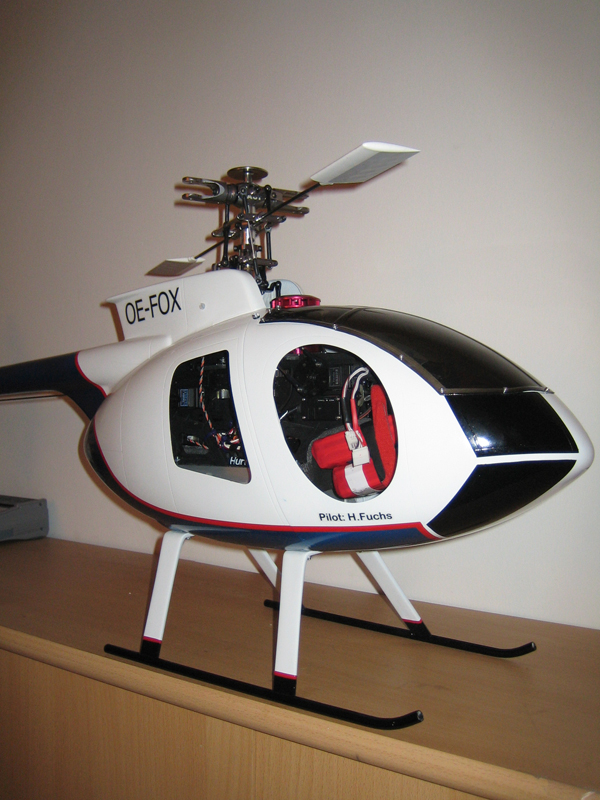

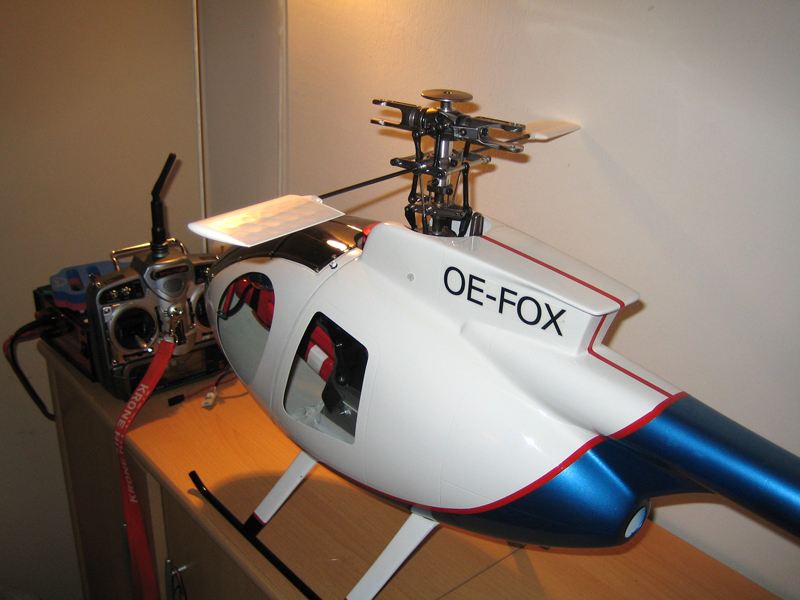

#28 Re: Baubericht: Hurricane 550 >> FUNKEY--HUGHES 500E
So.....nun ist die letzte Schicht Klarlack drauf ........
Aufkleber; Klarlack; 2.4GHZ Empfang ....das war es.
Alles in Allem sehr aufwendig und bei weitem nicht perfekt. Das Wort "Scalemodellbau" hat nun eine neue Bedeutung
für mich bekommen. Was geht da Zeit und Geld und Leidenschaft und Herzblut und und und und .....dafür drauf
Scalebauer sind sicher keine guten Ehemänner
Ist gar nicht möglich
PS Ob er fliegt? Keine Ahnung...Leider war das Wetter in jedem flugmöchlichen Bauabschnitt immer zu schlecht
Naja...vielleicht gieße ich den ganzen Heli auch bloß in Harz und stell ihn in den Schrank....Scale-heli-leiden denke ich
Gruss,
Heimo

Wow schöner Heli! Bin schon gespannt den mal in der Luft zu sehen!
-klaus
-klaus
