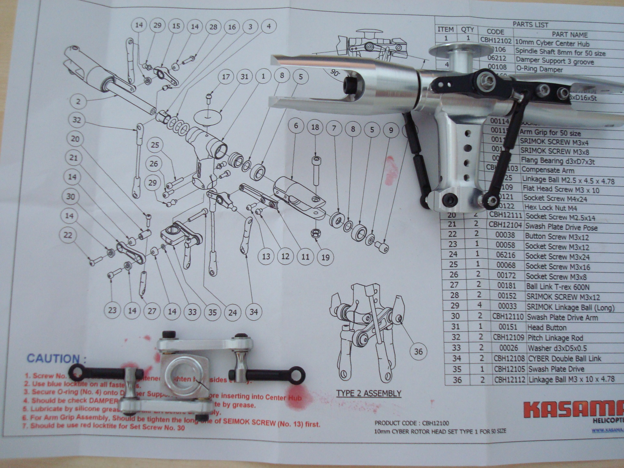

bin gestern erst spät von einer Geschäftsreise nach Hause gekommen, aber heute morgen sehr früh aufgestanden :D
Der Cyber-Kopf war schon da und wartete schon ungeduldig auch seinen Zusammenbau :bounce:
Die Anleitung ist klar und eindeutig, die Fertigungstoleranzen sind für 180 Euro im Allgemeinen gut.
Einzig die Aufnahmen der Dämpfergummies weichen geringfügig von einander ab. Der Kopf ist
speilfrei und sehr sauber verarbeitet. Alle Schrauben wurden mt Loctite gesichert und die anderen
Komponenten gefettet.
Heute hachmittag wird die neue ALU-Pitchwippe ihren ersten Test haben. Das Ganze noch ohne Cyberkopf!
Erstmal eins nach dem Anderen druchtesten. Pitch wird jetzt wesentlich agressiver reagieren.
Nächstes Wochenende soll der Raptor dann das erste Mal mit AC-3X abheben :bounce: :bounce: :bounce:
Tom

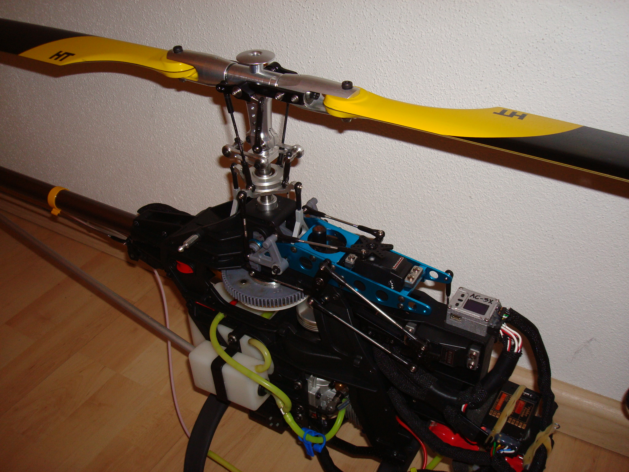

nachdem ich gestern noch reichlich die neue Pitchwippe gestetet hatte (2-3 Liter, mann will ja kein Risiko eingehen :D ),
bin ich heute morgen extra früh aufgestanden. Eigentlich konnte ich die ganze Nacht schon gar nicht richtig schlafen, aus
Vorfreude :bounce: Also gleich mal den alten ALU-Kopf runter, und den neuen Cyber drauf. War ne Sache von 10 Minuten.
Das hatte ich mir irgendwie aufwendiger Vorgestellt. Nun ja, das wurde es ja dann auch noch. Bis aus 1 Stunde essen,
3 Stunden auf dem Platz und 1/2 Stunde das Töchterchen rumfahren, habe ich den Rest des Tages damit zugebracht den
Kopf und AC-3X einzustellen. 48 Seiten Anleitung gelesen und gelesen und gelesen, und irgendwann auch mal verstanden.
Der Kopf soll richtig gut mechanisch eingestellt sein, das hat natürlich etwas gedauert. Jedem der AC-3X verwenden will
rate ich an vorher 2-3 mal lesen, erspart nachher unheimlich Zeit. Ist aber geil wenn man den Heli bewegt, und wie von
Geisterhand reagiert die Taumelscheibe dagegen. Wollen wir hoffen, dass es am Platz auch so gut funzt. Nächsten Samstag
soll der große Tag sein, hoffentlich vergeht die Woche schnell! 8) Auf dem Foto sieht man sogar schön wie ich meine Stecker
alle gesichert habe, mit der Heißklebepistole meiner Frau :lol: Sicher ist Sicher :!: :!: :!:
Nachdem PushPull und Raptor immer als ungeeignet für AC-3X bezeichnet werden muß ich sagen, dass es mit dem Cyber anscheinend
bestens zu funktionieren scheint. Da klemmt nichts, große Reduzierungen der Wege waren nicht nötig (Nick und Roll auf 70%) und auch
ohne CCPM war das Einstellen zu bewerkstelligen. Mit dem Cyber, der ALU-Pitchwippe und PP ist der Raptor jetzt so spielfrei wie noch
nie. Der Stromverbrauch scheint aber auch gestiegen zu sein, ich mußte sagar den Empfängerakku mittendrin nachladen. Da muß dann
wohl bald das LIPO-Upgrade her :shock:
Gruß aus Bayern
Tom

sieht echt geil aus! wunderschön!
die pitchwippe hätte vieleicht nicht eloxiert sein sollen (wäre noch was für die optik)
anonsten SUPER! :hello1:
aber da ich gerade erst schlechte erfahrung damit gemacht habe, sag ich nochmal zum festigen :-) : sicher mal irgendwann den ac-3x....
gerade da vorne ist nen punkt, wo der rappi am meisten vibriert.
mfg
Basti
mfg Basti
ER Corvulus
Beiträge: 16688
#22 Re: Raptor 2.5 und AC-3X
Beitrag von ER Corvulus »
bastiuscha hat geschrieben:gerade da vorne ist nen punkt, wo der rappi am meisten vibriert.
Wäre es dann nicht günstiger, das Ding überhaupt irgendwo anders hinzutun? Vibs sind für alle Sensoren sicher nicht optimal..
Grüsse Wolfgang - der nicht weiss, obs am Rappi überhaupt ein Platz gibt, der nicht vibriert ;)

also über die Pitchwippe bin ich auch nicht so glücklich, die habe ich von einem Bekannten super günstig
übernehmen können. Sonst hätte ich die auch nicht genommen, blau würg :!: :!: :!: Aber unter der Haube sieht
man sie eh nicht, und wenns mich richtig stört geht sie zum eloxieren 8) Den AC-3X dahin zu bauen war
ein Kompromiss. Hinten ging es nicht gut, und vorne ist sonst nirgendwo Platz. Kumpels die den 401 vorne
fliegen, haben den auch da hin gebaut. Wenn der 401 da funzt sollte AC-3X auch gehen. In der Anleitung vom
AC-3X wird extra darauf verwiesen keine zusätzliche Sicherung anzubringen, wegen der Vibs.
Danke für die Anregungen und Meinungen, aber jetzt schneit es bei uns. Wollen wir hoffen, dass der Schei...
bis zum Wochenende auch ein Ende findet :bounce: Wenn der Raptor jetzt so "oben ohne" auf dem Schrank
steht, sieht er ungewohnt nackt aus :lol:
Tom
