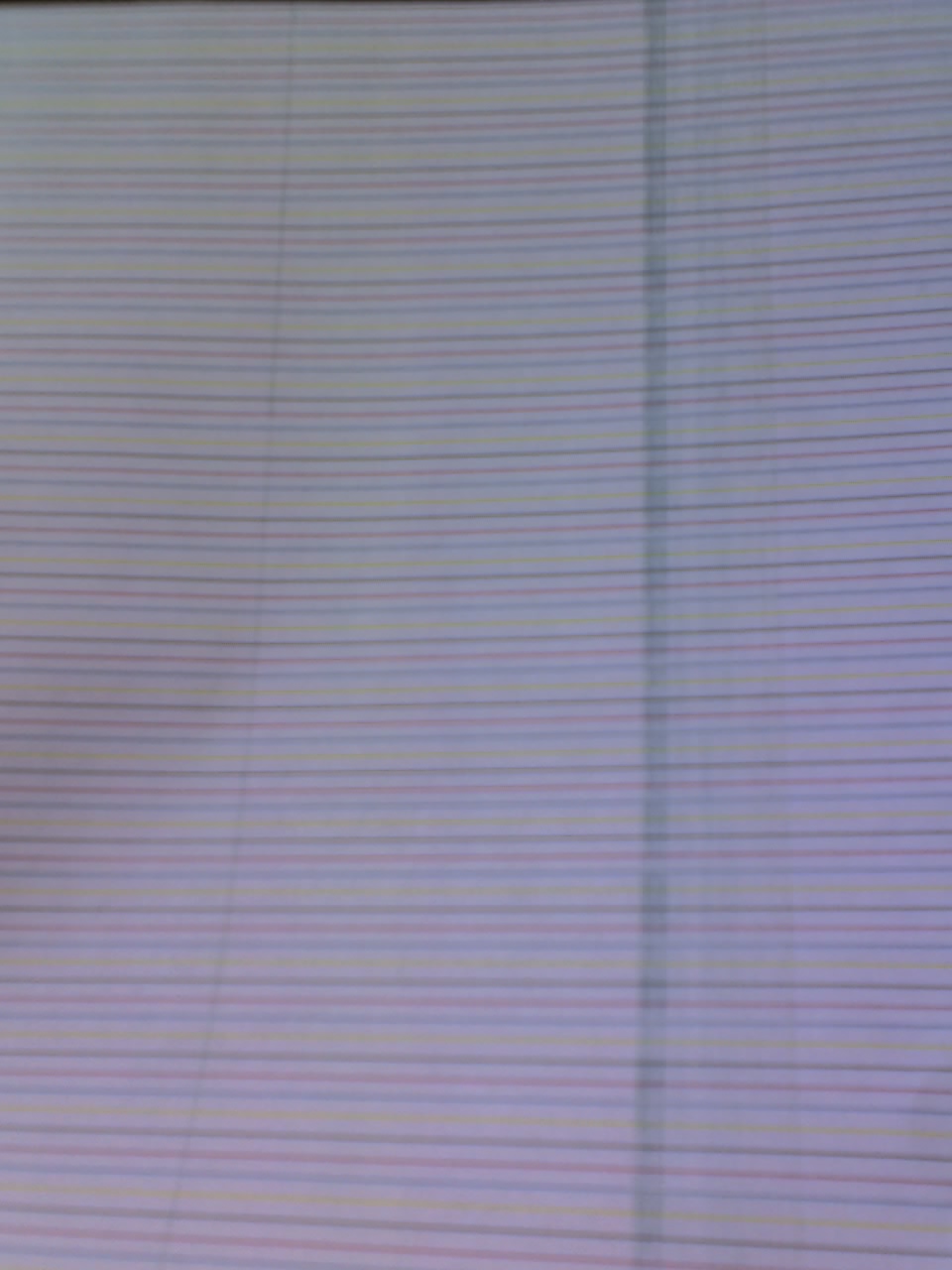

Mal ein paar Bilder von heute Vormittag.
Man sieht die Streifen auf der Transfer Einheit.
Das Druckbild zeigt dann ausserdem, dass da wo die Streifen sind der Toner nicht sauber aufs Blatt gebracht wird.
Es scheint so zu sein, wie Crizz vermutet.
Ich habe jetzt mal die Transfereinheit neu bestellt.
An den Farbtrommeln muss ich nicht ran gehen. Die sind eh bald leer und werden dann ggf. ersetzt.
Schwarz ist neu.
Cu und vielen Dank für die Links und Denkanstösse

also Fuser (Fxiereinheit schliesse ich aus) . Guck dir mal die Tonerkasetten und deren Kontakte an. Da kannst doch so ne Abdeckung hochmachen , wo diese grüne Rolle sichtbar wird. Sind die Streifen auf der ROlle sichtbar ? Wenn ja dann sollte es mit einem Neuen Toner weg sein.... Kannst du den Toner auf dem Transferbelt wegwischen? Sind dann die Streifen trotzdem sichtbar?
Check das mal bitte ...
Mach mal Bilder von den Grünen Rollen.... Ist das bei allen Farben oder nur bei einer?
Und mach mal bitte DEMO Drucke!
guckst du
http://h20000.www2.hp.com/bizsupport/Te ... =c00316826
denke ein oder mehrere Tonerkartuschen sind defekt...
Kurz zur Erklärung warum ...... nicht an den Spannungen festnageln ;-)
Photoleiter wird auf ca- -900V geladen
da wo der Laser auf den Photoleiter trifft
wirds positiver und der Toner wird angezogen
der Transfer Belt wird mit +900V geladen
und zieht Das geschriebene Bild vom Photoleiter
dann wird das Blatt wieder -900V geladen und zieht das Komplette bild aufs Papier
wenn der Photoleiter defekt ist ist der an der Stelle eben positiver weil er nicht - aufgeladen werden kann und zieht den TOner an

Mataschke hat geschrieben:Kannst du den Toner auf dem Transferbelt wegwischen? Sind dann die Streifen trotzdem sichtbar?
Kann ich wegwischen. Bleiben aber schwach sichtbar.
Die Rollen haben alle rechts und links Streifen. Auch die ganz neue original HP schwarze.
An sonsten hängt da nix drauf. Glatt und sauber, wie ein frisch gebadeter Kinderpoppes.

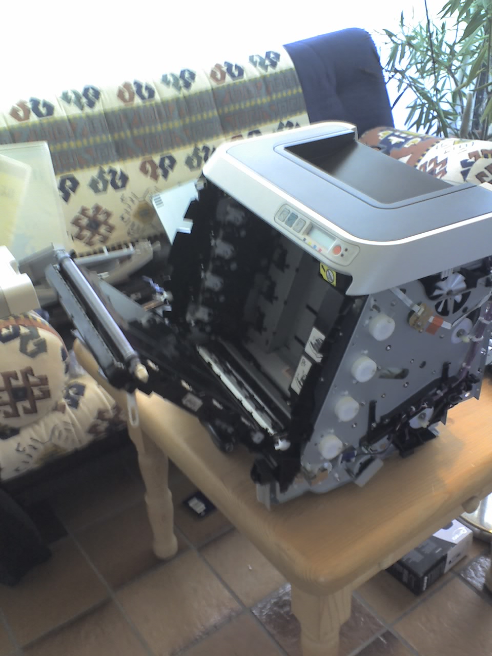

Thema erledigt :D
Habe eben mit nem Geschäftspartner gesprochen und beiläufig erwähnt, dass ich ne Zicke gekauft habe.
Sacht der Kerl zu mir:
Kein Thema habe ich seit Monaten in der Garage stehen.
Der Toner war ihm zu teuer und als alles leer war hat er ihn für schlechte Zeiten eingelagert. Hat inzwischen nen Canon Laser. Ich sach: Watt kriste? Er hol ab der Karton steht eh im Weg.
Nix, wie hin und eingeladen.
Leider stand der Drucker etwas feucht und hatte nasse Füsse mit Korrosionsschäden. War nicht zum initialisieren zu bewegen.
Jetzt habe ich aus zwei Druckern einen gemacht und et funzt :D
