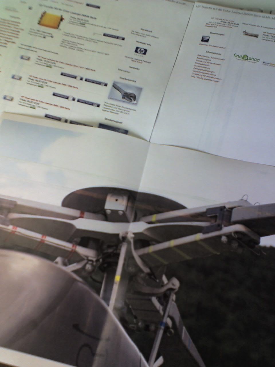

Beitrag von helihopper »
Crizz,
im Anhang mal ein Handyfoto.
Bei dem Helifoto erkennt man auch Querstreifen. Hängt das ebenfalls mit der Transferfolie zusammen, oder ist da mehr im Poppes?
Cu
#10 Re: Laserjet 2600n zickt rum
Gute Frage, kann ich dir leider nicht 100%ig beantworten. Die dunklen Streifen sehen mir nach Tonerresten ( oder Gummiabrieb ) aus, die aufgebracht werden. Den Effekt kenne ich von der Verarbeitung unterschiedlicher Medien. Wenn z.b. lange Zeit mit 90 gr. Papier gedruckt wurde und dann auf 210 gr. Papier ausgegeben wird hab ich solche Streifen schonmal - aber auf der Rückseite des Papiers, von den Transportwalzen anscheinend. Wo das auf der Druckseite in deinem Fall herrührt kann ich nicht genau sagen, bin leider nicht so der Drucker-Spezialist :(

#11 Re: Laserjet 2600n zickt rum
Beitrag von Mataschke »
sorry bin grad nur mim handy online. kannst mal demo drucke ausm drucker machen?
nach deiner pn zu urteilen sieht der Transfer belt nicht so schlimm aus, ist es bei allen farben oder nur bei ener bestimmten? toner auf dem belt ist in gewissem mass normal und unvermeidlich. ich guck mir das nachhehr auf 2x 20" tft genauer an.
grüße Michael
