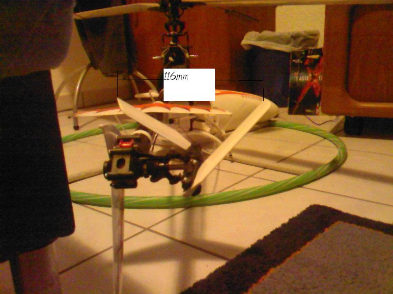

Mir ist gerade noch etwas aufgefallen.
Der Weg den der Heckrotor ins + bzw - machen kann ist unterschiedlich.
Wenn ich die Blätter anlege und den Pitch (für den heckrotor) so stelle, dass die front nach rechts geht habe ich vieel mehr Grad (der winkel ist größer)
und wenn ich die Blätter so in den Anschlag fahre, dass die front nach links geht habe ich viel weniger Weg
Da ist die Einstellung für Front nach rechts zu sehen (im Anschlag)
Müsste der Winkel aber nicht wenn er schon unterschiedlich "sein muss" eher so tendieren, dass er mehr in richtung front nach links zu gehen (auch wegen dem ausgleich zum hauptrotor, den er eh machen muss)
Da ist die Einstellung für Front nach links (im Anschlag)
