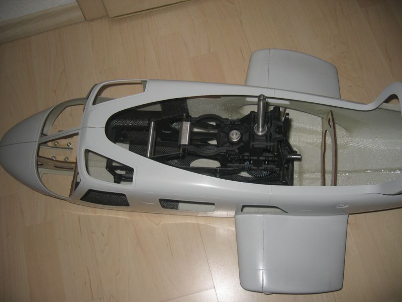

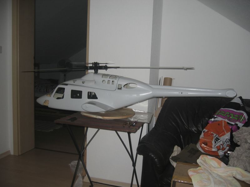

Hier mal noch nen par Bilder:
Die Hässlichkeit der Haube kann man fotografisch gar nicht festhalten ;)
In Natura ist sie viel hässlicher.
Mechanik im Rumpf
Mechanik im Rumpf

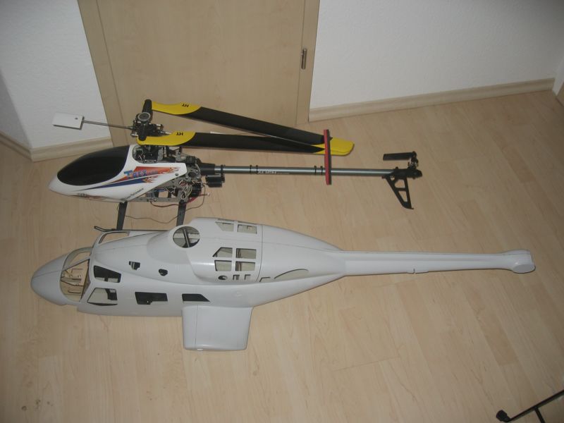

Mal als Grössenvergleich der 600er Rex
Detlef

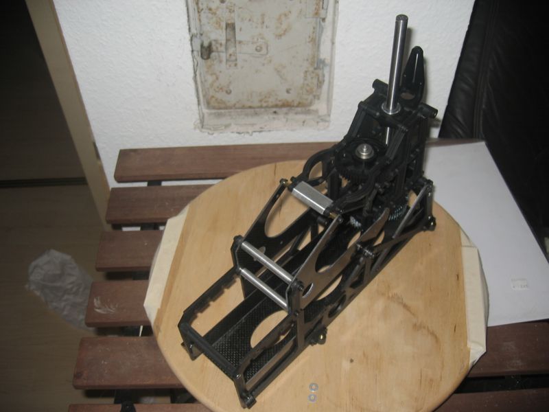

die Mechanik ist grob zusammengebaut, der Heckausleger ist etwa 8cm
zu kurz. Ich mache mich mal auf die Suche nach dem längeren Heckrohr.
Sonst sieht´s echt gut aus.

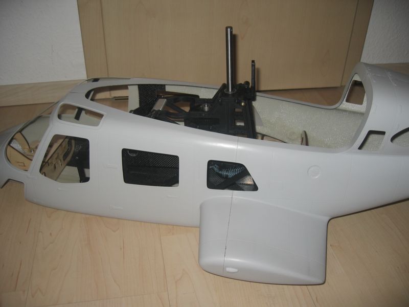

#27 Re: Ich hab´s getan: 60/90er Funkey Bell 222
Beitrag von detlef »
Sieht doch schon lecker aus:
