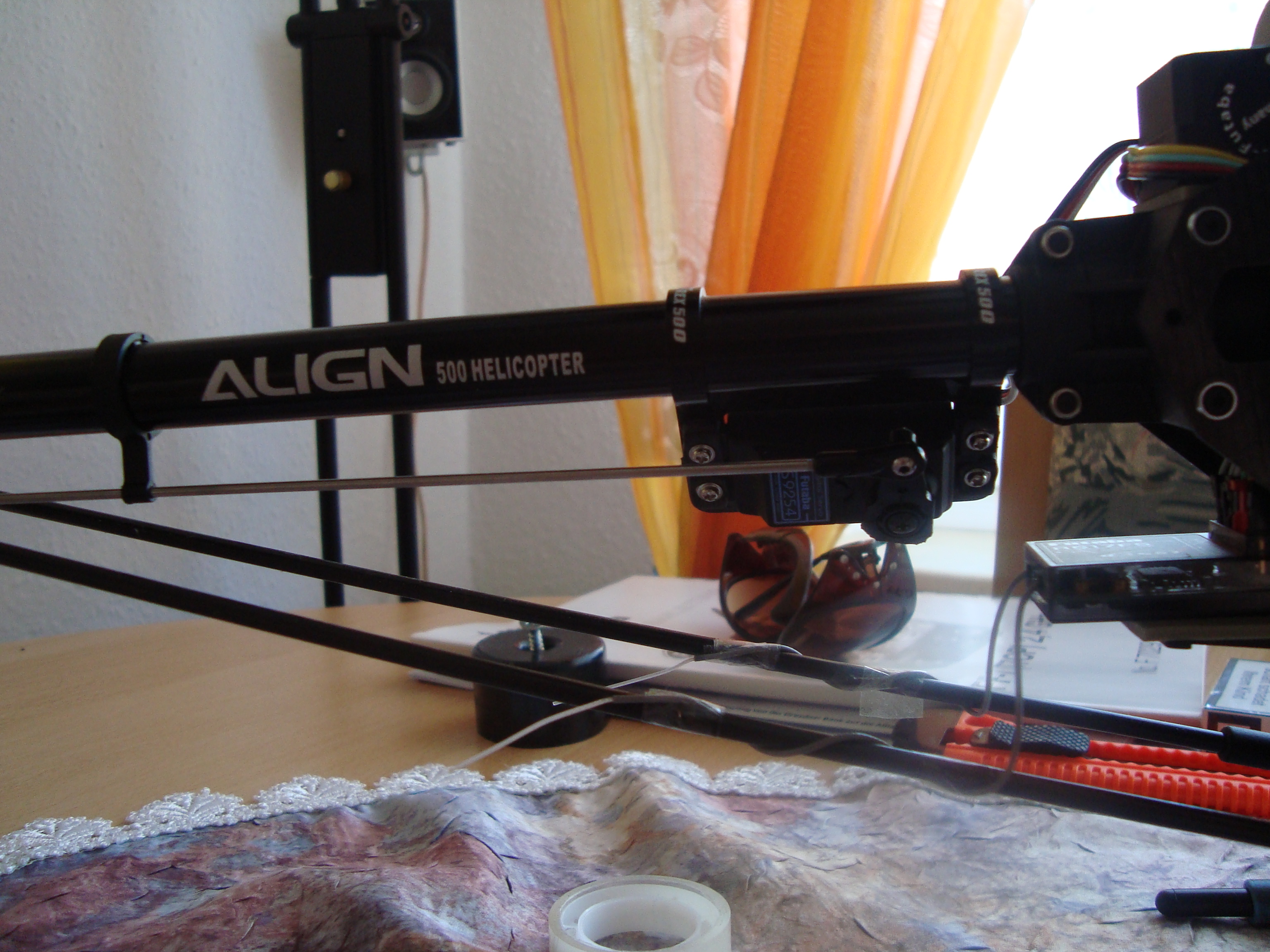

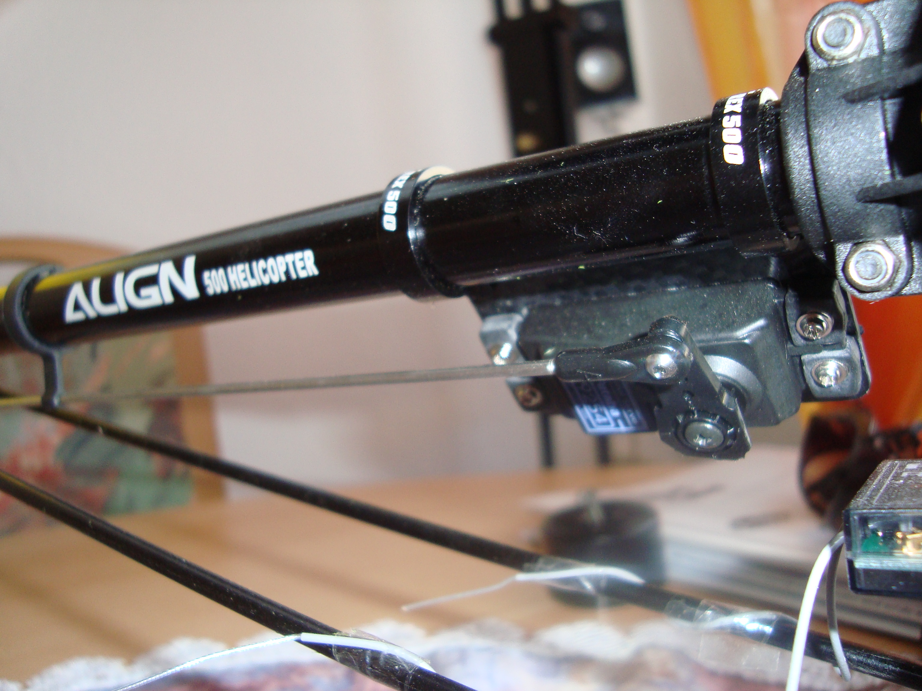

#22 Re: T-Rex 500 ESP , Heck zu "langsam" ? Expo?
Hallo!
Das leuchtet alles ein was dort steht.
Ich werde mal den Kugelkopf am Heckservo ein Loch tiefer setzen und das ganze nochmal probieren.
Aber habe ich dann nicht eine leicht gebogene anlenkungsstange? Im moment ist das gestäge am äusseren loch eingehängt und läuft genau parallel zum heckrohr.
Wenn ich nun ein loch weiter nach innen gehe biege ich die stange dann nicht etwas (also ich meine kugelkopf -> erste führung der stange) ?
Hab ne Servohalterung vom Rex600, da der S9254 nicht in die 500er halterung passt.
Hab mal 2 Bilder gemacht wie das aussieht immo.

#23 Re: T-Rex 500 ESP , Heck zu "langsam" ? Expo?
nur mal so eine Idee aber wenn DU bei 55% schon Heckzucken bekommst, was hast Du den für eine Kopfdrehzahl? Ausserdem schau doch mal ob der Kreisel im Normal Modus den vollen Weg der Pitchhülse ausnutzt. Wie weit sind Deine Anlenkpunkte vom Drehpunkt am Servo und am Hebel entfernt?

#24 Re: T-Rex 500 ESP , Heck zu "langsam" ? Expo?
Sorry, die Bilder waren beim Schreiben des Threads noch nicht da.
Richte das Servo so aus das die Anlenkung in Mittelstellung des Servos gerade ist, ein wenig biegen ist immer dabei.
Chrischan
Chrischan
#25 Re: T-Rex 500 ESP , Heck zu "langsam" ? Expo?
15er Ritzel, 5S, 85% Gasgerade im Stellermode.nur mal so eine Idee aber wenn DU bei 55% schon Heckzucken bekommst, was hast Du den für eine Kopfdrehzahl?
Gemessen haben wir aufm platz um die 2400.
Grad mal gemessen, mitte schraube des servohorns, mitte kugelkopf = 16,48mm (im äusserem loch vom horn)Wie weit sind Deine Anlenkpunkte vom Drehpunkt am Servo und am Hebel entfernt?

#26 Re: T-Rex 500 ESP , Heck zu "langsam" ? Expo?
Mhh, das muß reichen. Hast Du mal geschaut ob Du mit der Pichhülse den vollen Weg nutzt beim steuern?
Letztenendes hängt ja von diesem Ausschlag die Kraft ab die der HeRo erzeugen kann (und von der Drehzahl, aber die hast Du ja). Das zucken bzw. pendeln kenn ich von meinem 500er wenn die Drehzahl halt zu gering ist, da wirkt sich dann die harte Kopfdämpfung negativ aus.
Am besten Du stellst ihn wirklich mal nach DocToms Anleitung komplett neu ein, dann kannst Du da die meisten Fehler ausschließen.
Chrischan
