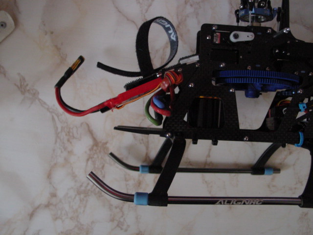

Ich habe gestern ein super gutes Angebot auf der Intermodellbau am Kontronik Stand bekommen. Deswegen ist es nun doch ein Jazz geworden. Ich bezweifle aber trotzdem nicht, dass der YGE ein super Regler sein soll. :D
Das Regelverhalten des Jazz ist fantastisch, was ich bis jetzt testen konnte.
Eingestellt habe ich Heli Modus und Lipo Modus. Ist das in Ordnung? Fehlt noch etwas?
Könntet ihr bitte ein paar Bilder posten, wie ihr euren Jazz verbaut habt? Momentan liegt er vor dem Motor mit einem Gummiband gesichert. Beim nächsten Crash wird der Regler dann aber vermutlich eingedrückt, weil er so weit vorne rausguckt. Das gefällt mir noch nicht so richtig.
Vielen Dank!

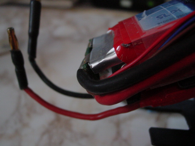

Jan.H3li hat geschrieben:Das gefällt mir noch nicht so richtig.
Tuts mir auch nicht, ist aber der einzig "vernünftige" Platz an meinem. (Schwerpunkt, Kabel, etc.)

Hmmm, also bei mir hat der CG bei der Komponentenanordnung, Akkus um die 190-220g und dem Jazz seitlich neben dem Motor auf ner CFK Platte immer perfekt gepasst. In der Position wär mir das Teil sicher schon mehr als einmal über die Wupper gegangen...

Beitrag von Peter F. »
Bei mir wars einmal der Jazz, aber da war der Heli auch IN der Erde, und nichtmehr AUF der Erde gelegen. :oops:
(Die restlichen 11 Crash hat er nichts abbekommen. ToiToiToi.)

Danke dir Peter, für die Fotos!
Wie gesagt, meiner liegt direkt vorm Motor auf der Platte. Den Regler neben dem Motor zu platzieren wäre auch noch was. Steht in der Anleitung nicht etwas davon, dass die Kühlplatte möglichst unbedeckt bleiben soll? Das konnte ich zum Großteil durch die Platzierung vorm Motor ermöglichen. Oder bezog sich das nur auf Kabelbinder? :drunken: Wenn ich mal gerade nachdenke.... eig kann man den Motor sonst gar nicht mehr platzieren, wenn die Kühlplatte frei bleiben soll...

Jan.H3li hat geschrieben:Steht in der Anleitung nicht etwas davon, dass die Kühlplatte möglichst unbedeckt bleiben soll?
Ja, aber das iss beim 40er Jazz auch mit sehr starken Antrieben unkritisch...
Ist natürlich besser, wenn er warm werden sollte. Aber mit meiner Konifiguration liegt
immer alles im grünen Bereich. (40-6-18, 8er-Scorpion, 14er Ritzel, 50-80% Öffnung)
