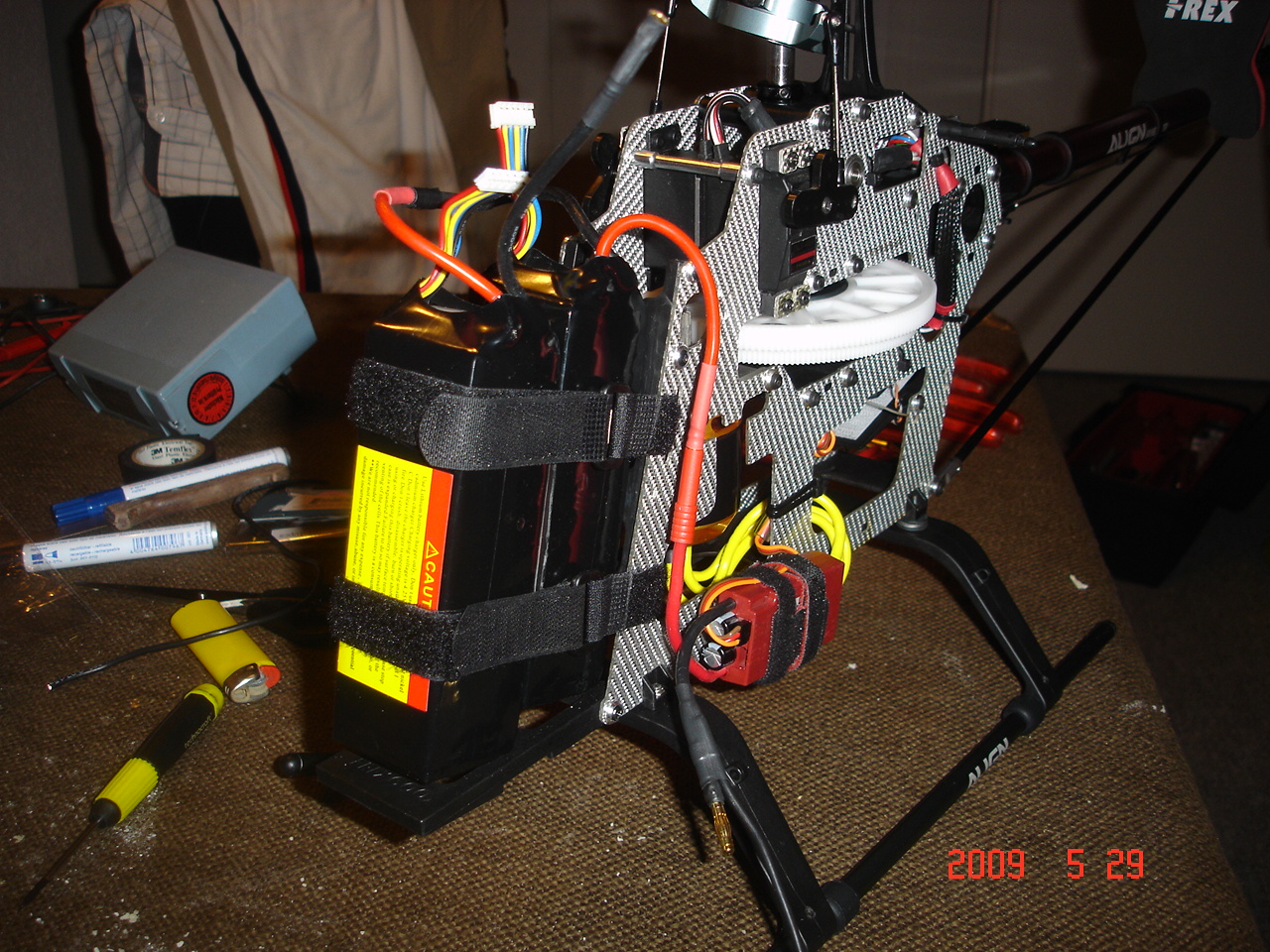

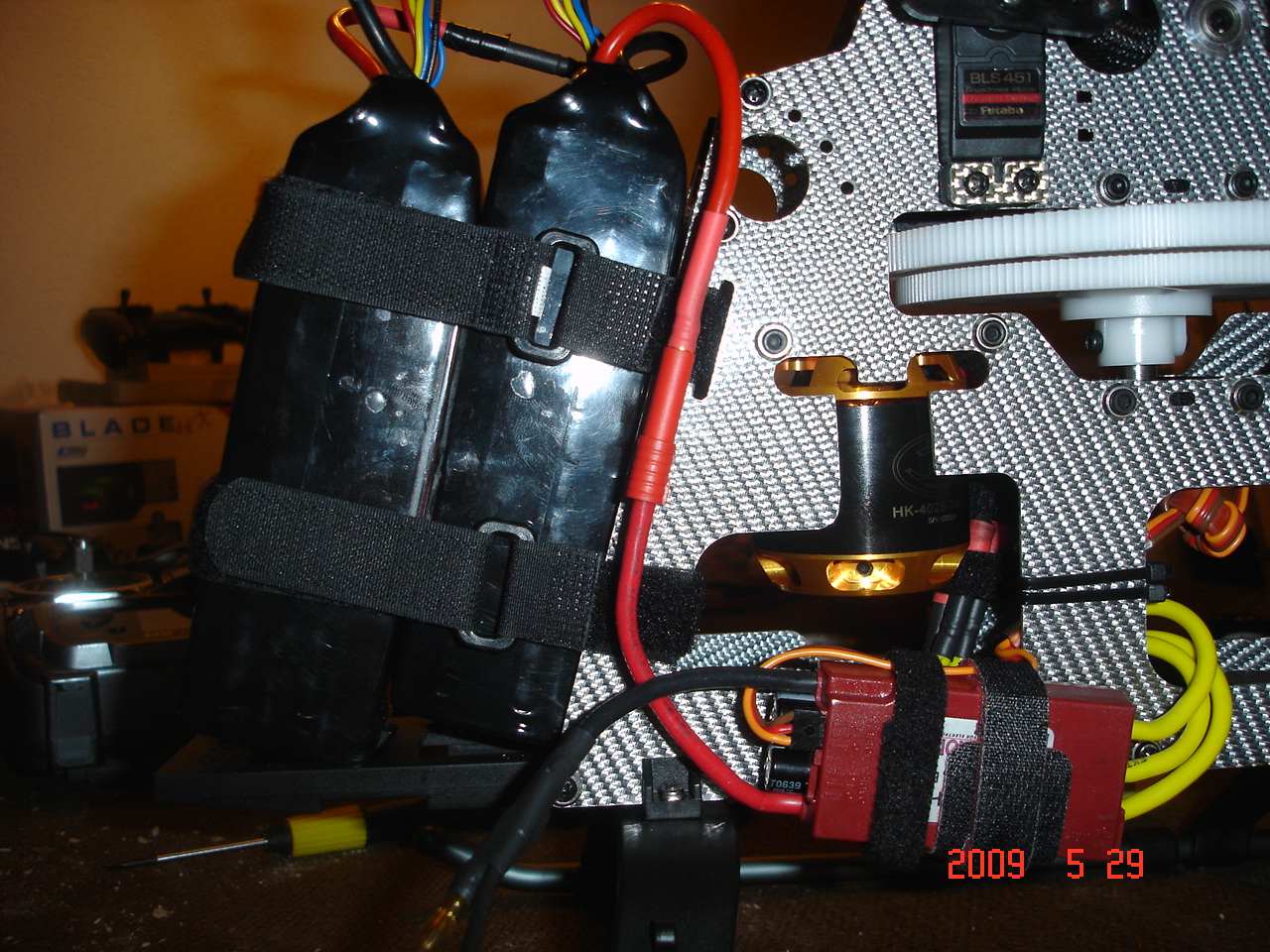

Okok, werde noch ein zweites BEC-Kabel montieren. Gibt es dazu was Besonderes zu beachten? Ich nehme an, auch eines mit sonem Ring! Oder?
Hier noch Fotos mit montiertem Akku.

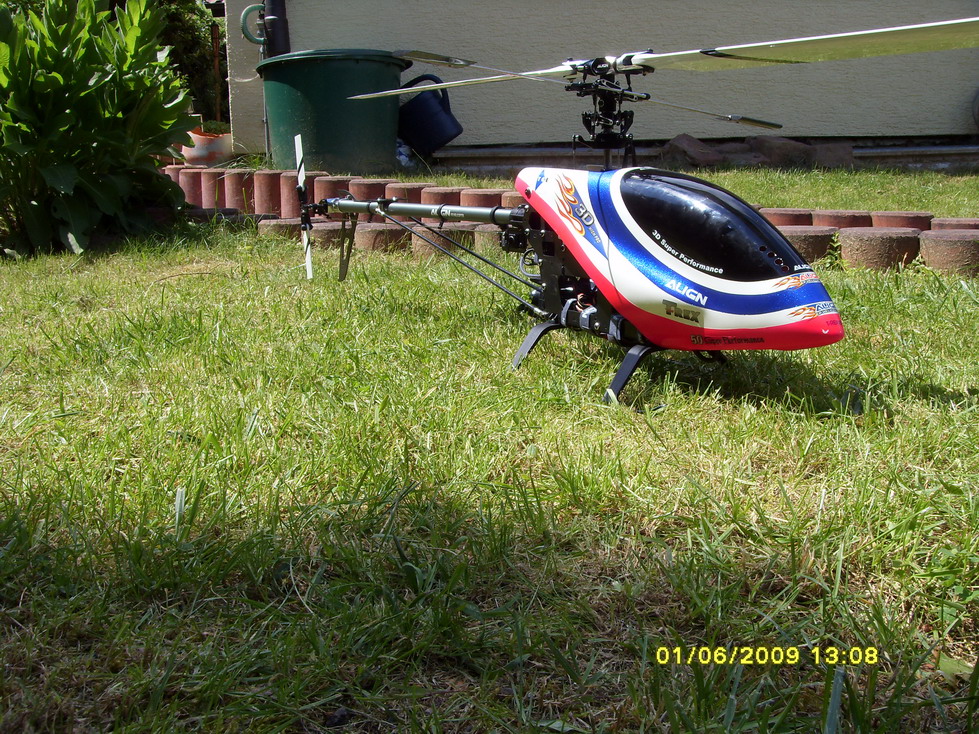

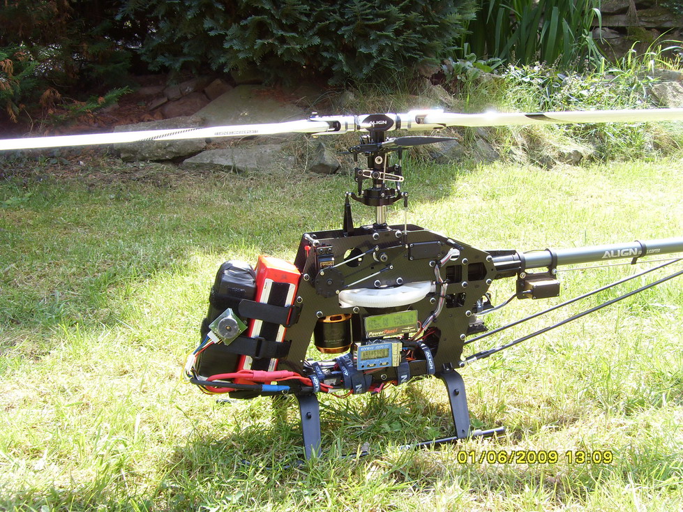

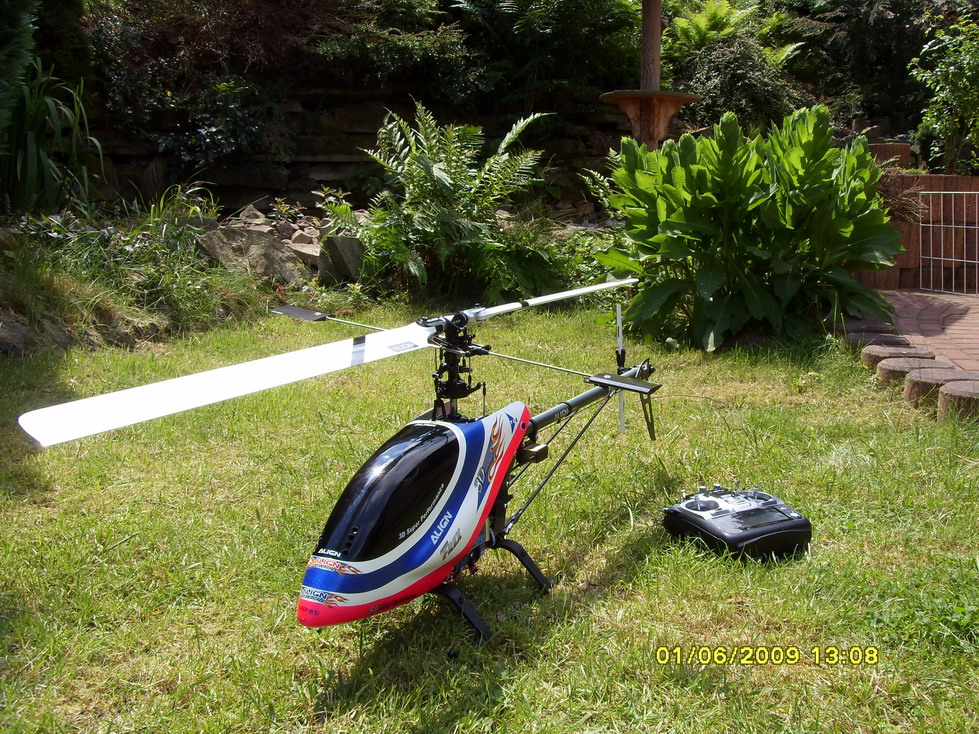

Hallo Leute,
wollte keinen neuen Thread anfangen. Also hier mein 10S 5000mAh(es geht doch) mit den Komponenten aus meiner Signatur. Gewicht 4,1kg! 6 Klicks getrimmt an der Funke und steht wie ne 1.
Ich muss sagen das Teil geht wie Sau. 1700 rpm 12-14min reiner Rundflug mit ein paar Loppings, 2000 rpm 9,5min, 2450 rpm :shock: 7min; wobei letzteres mir zu heftig ist(bis jetzt :D ). Das alles bei sehr starken Wind, ich denke da ist noch ein bischen mehr Flugzeit drin.
Temperatur nach 2Akkusätzen 1700-2000rpm:
Regler:35°C
Motor: 50°C
Akku: 30°C kein Blähen mehr
Akkus habe ich aus 3Kokams und einen SLS zusammengebastelt bestehend aus:
1x6s Kokam 5000mAh 30C + 1X4s Kokam 500mAh 30C
1x6s Kokam 5000mAh 30C + 1X4s SLS ZX 500mAh 30C
so hier ein paar Bilder:
achso ja bitte keine Anmerkung zur Kabelverlegung, die sind alle sicher verlegt. :wink:

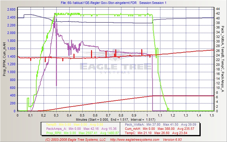

Hier ein Log wo ich den Gov-Store eingelernt habe, also defenitiv 2400-2450rpm :wink: . In der vorhergehende Log habe ich keine 2450 geflogen.
govstore eingelernt.jpg (194.26 KiB) 1029 mal betrachtet

WOW, das ist echt heftig! Erstaunlich, was der Rex aushält.
