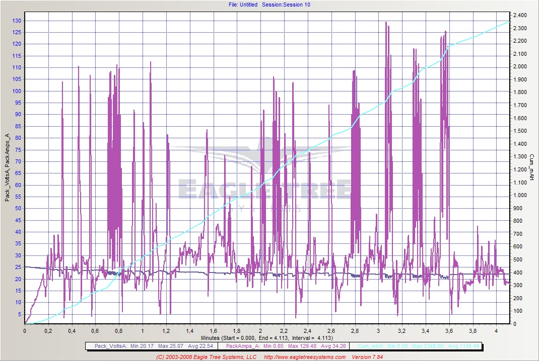

Timmey
Beiträge: 4833
Wohnort: Erding
#30 Re: Logo 500SE
Beitrag von Timmey »
War wirklich nicht schlecht. Mit 13er Ritzel und 1900RPM geht er wirklich sehr gut, braucht aber auch ordentlich Saft. Der HK4020 KV1100 zieht aber sehr gut durch.
Hier der Log:
Hyp 6s 4000 Radix SB 600 1900RPM 13z.jpg (407.54 KiB) 701 mal betrachtet
Gruß Tim
