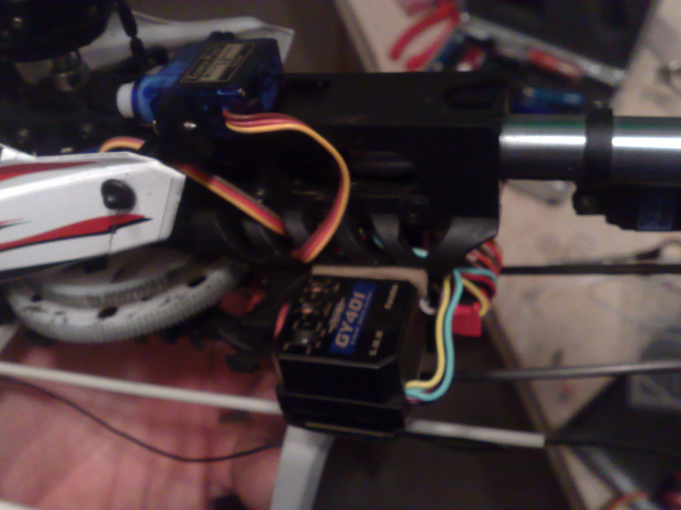

Mit weissen Paddeln frisst dir der MT förmlich aus der Hand. Fliegt der auseinander ohne vorher zu Vibrieren oder so????
Komisch dass die Paddel dach oben zeigen aber die Stange noch gerade ist/bzw. aussieht.
Sieht der neuere OBL jetzt so aus? Meiner ist rot.
Und mach den Kreisel nach unten, sonst lebt der nicht mehr lange!
So zB hab ich es gemacht. Kleines CFK Plättchen drunter.

Habe heute mal mit Doc Tom telefoniert und haben zusammen den Regler eingestellt.
Vieleicht lags ja wirklich daran.
Hab meinen 2. auch sicherheitshalber gleich mal neu eingestellt (sicherheitshalber) und gleich raus mal 2 Lipos Schweben und Vor-Zurück
Hoch und Runter alles super, irgendwie war das Heck auch stabiler bei 60% Gas, konnte aber keine Drehzahl messen, der Drehzahlmesser
wollte oder konnte nicht. ( oder doch billigkram )
