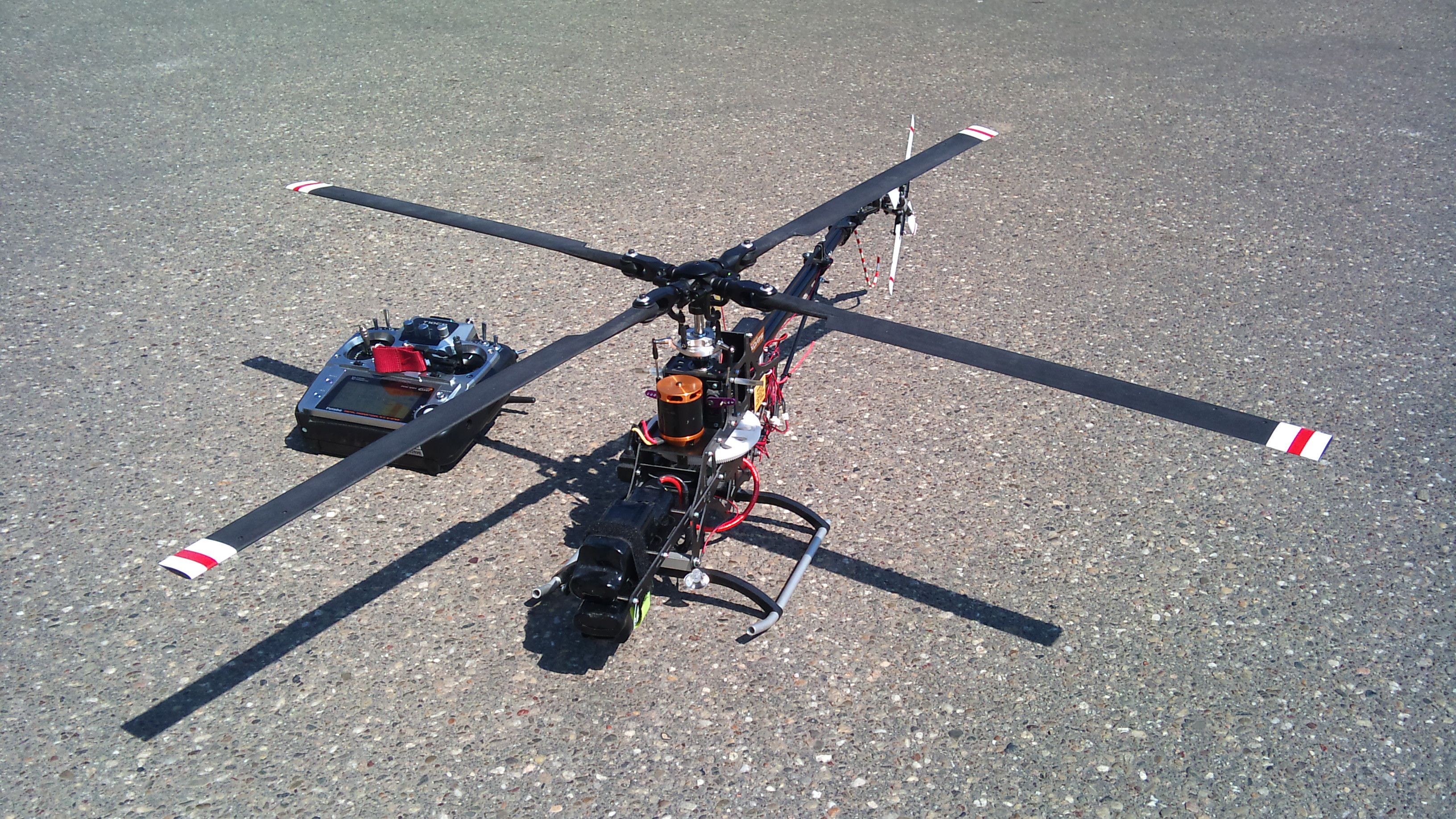

Erstflug mit Holzblättern, wie oben beschrieben.
Witalij (Wit) flog mir die Maschine ein, er hat mehr Erfahrung mit dem Gyrobot, als ich. RHF Videothek
Direktlink zur RHF-Videothek Die Drehzahl ist natürlich nicht fürs Turnen eingestellt, die entsprechenden Kommentare bitte nicht überbewerten :wink:
Das wird ein Scaler, Vollpitchanreissen ist da nicht angesagt (hoffentlich)

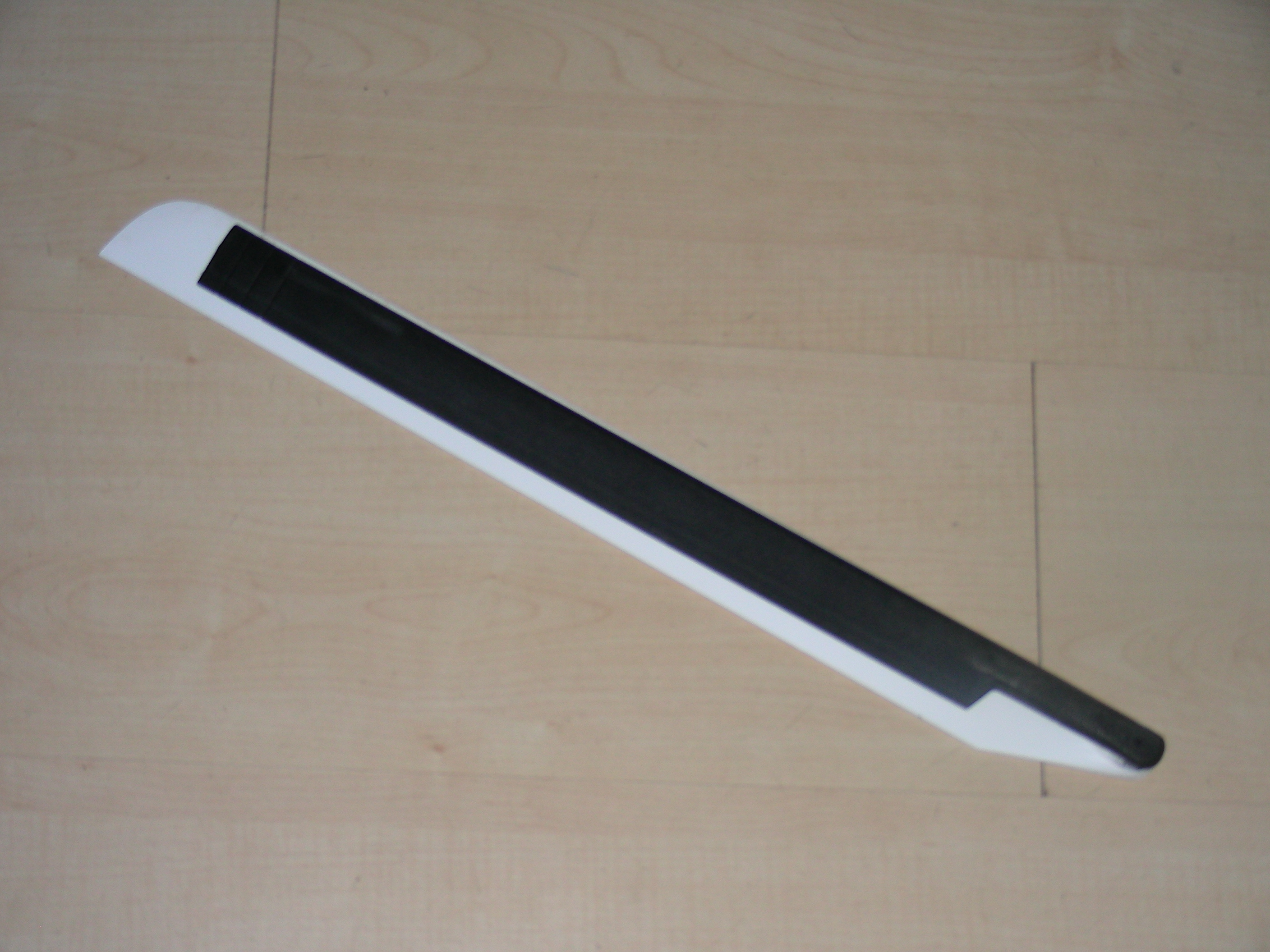

Inzwischen sind auch die Scale-Rotorblätter eingetroffen
Symmetrische (leider) schlanke GFK-Spritzguss-Blätter mit schmalem Hals, Bleigewicht in der Spitze...
Die sehen nicht nur gut aus, die fliegen sich auch gut.
Witalij bekam die Maschine nochmal zum Einfliegen. RHF Videothek

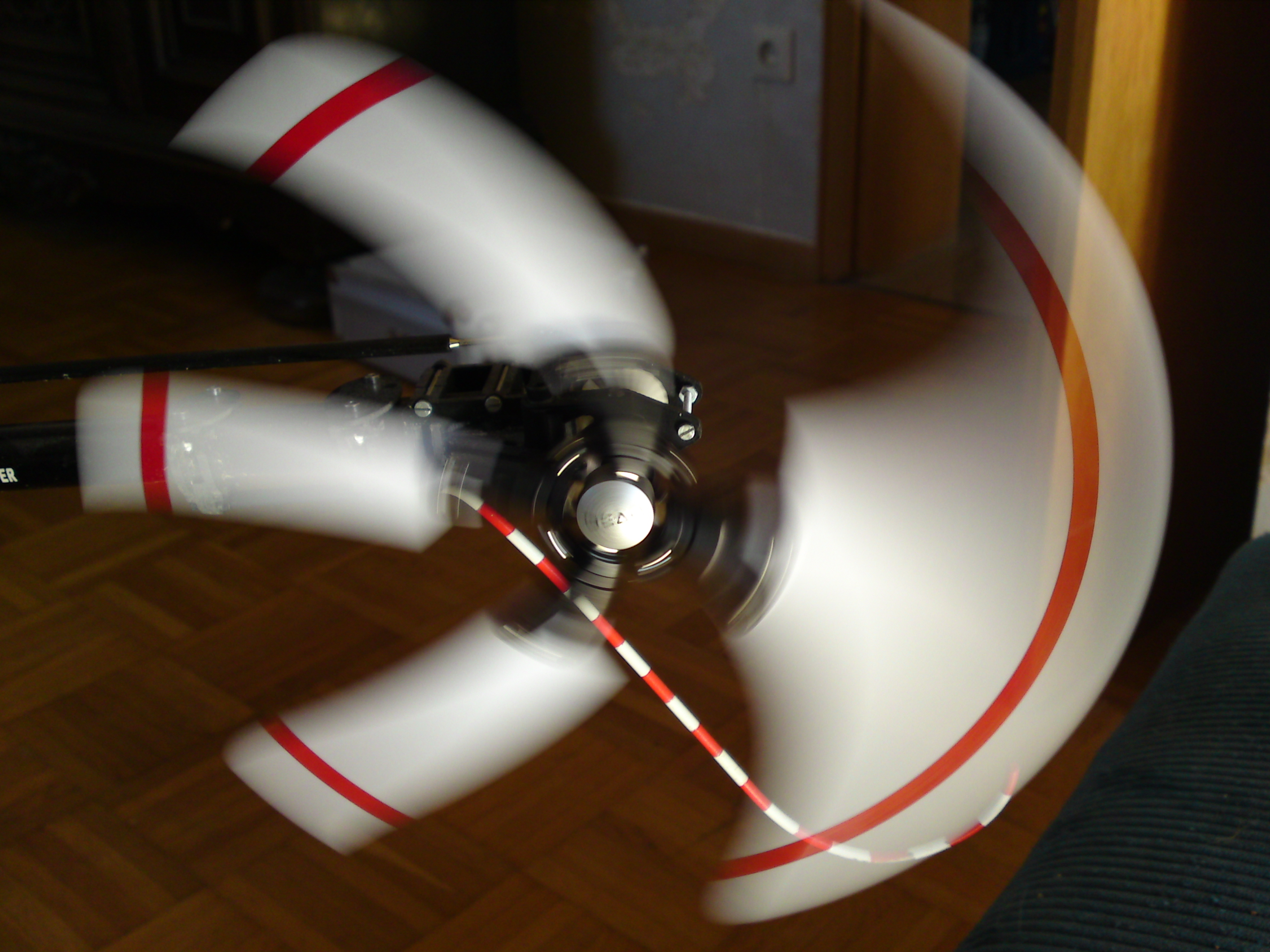

Die Blätter brauchten übrigens nicht nachgewuchtet zu werden, sie sind perfekt gewuchtet.
Die rot-weissen Streifen habe ich mit Orastick aufgebracht.
Ich hab denn doch noch ein paar Fotos von den Blättern gefunden (muss dringend mal die Platte aufräumen...)
unten ein 470er Blattschmied, oben das Scale-Blatt...

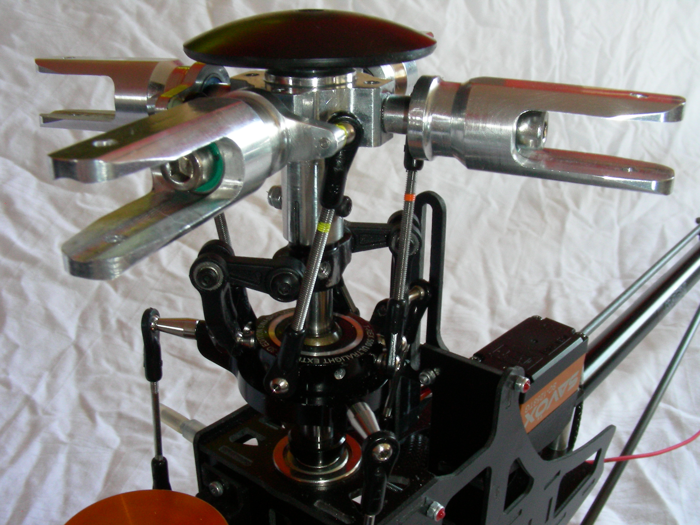

Der Vierblatt-Kopf ist von HeliArtist (habb'sch auch über yogi149 bezogen)
Ich hab allerdings die Kugellager gegen etwas bessere ausgetauscht, und die Blatthalterschrauben nicht gar so dolle angezogen.. zwei Blatthalter klemmten, die Lager hatten dadurch einen Hau weg...
Leider bekomme ich derzeit keine Axial-Lager in dieser Grösse bei... Pro Blatthalter sind zwei Radial-Lager verbaut. Na, bei den Drehzahlen sollte es gehen, derzeit sind 1700-1800 U/min am Kopf.

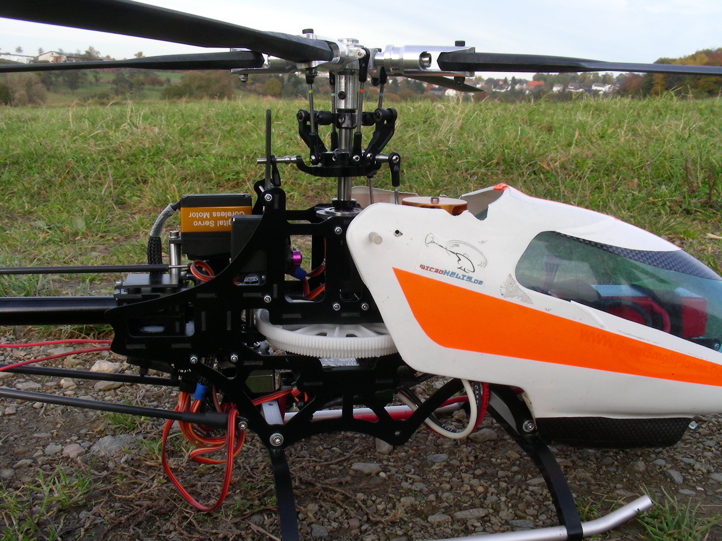

Die Taumelscheibenverdrehung ist im Gyrobot realisiert (42°), deshalb können die Gestänge gerade nach unten laufen. Ich finde das sehr unschön, wenn die schräg laufen sollen.
ist doch unschön so...
so isses besser
so isses besser

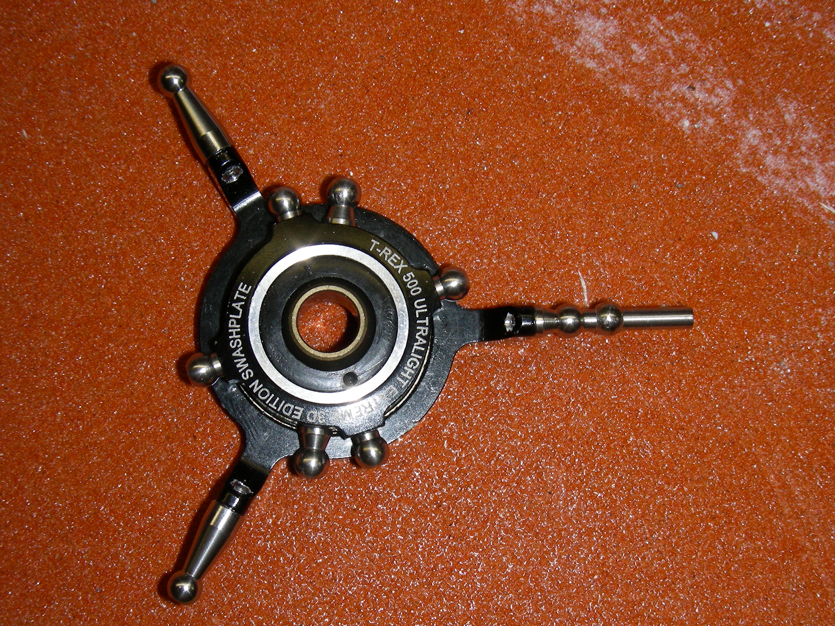

Die Taumelscheibe ist weiterhin die vom Rex500, ich hab die Kugeln neu gesetzt, und dabei gleich die Kugeln der neueren TS-Version verwendet. Die haben jetzt statt M2 ein M2,5 bzw. M3 (für die drei Kugeln aussen)
Für die lange Kugel mit der TS-Führung musste ich tricksen, und eine von ihrem Gewinde bohren, weil ich keine passende hatte.
Blattanlenkungsverlängerungen (was ein Wort) braucht es allem Anschein nach nicht.
Schwierig war die Führung der Anlenkungen am TS-Mitnehmer vorbei, das ist reichlich eng. Mir würde ein schönerer TS-Mitnehmer sehr gefallen. Es ist erstmal der vom Rex500 Rigid verbaut.
die geänderte TS
die geänderte TS

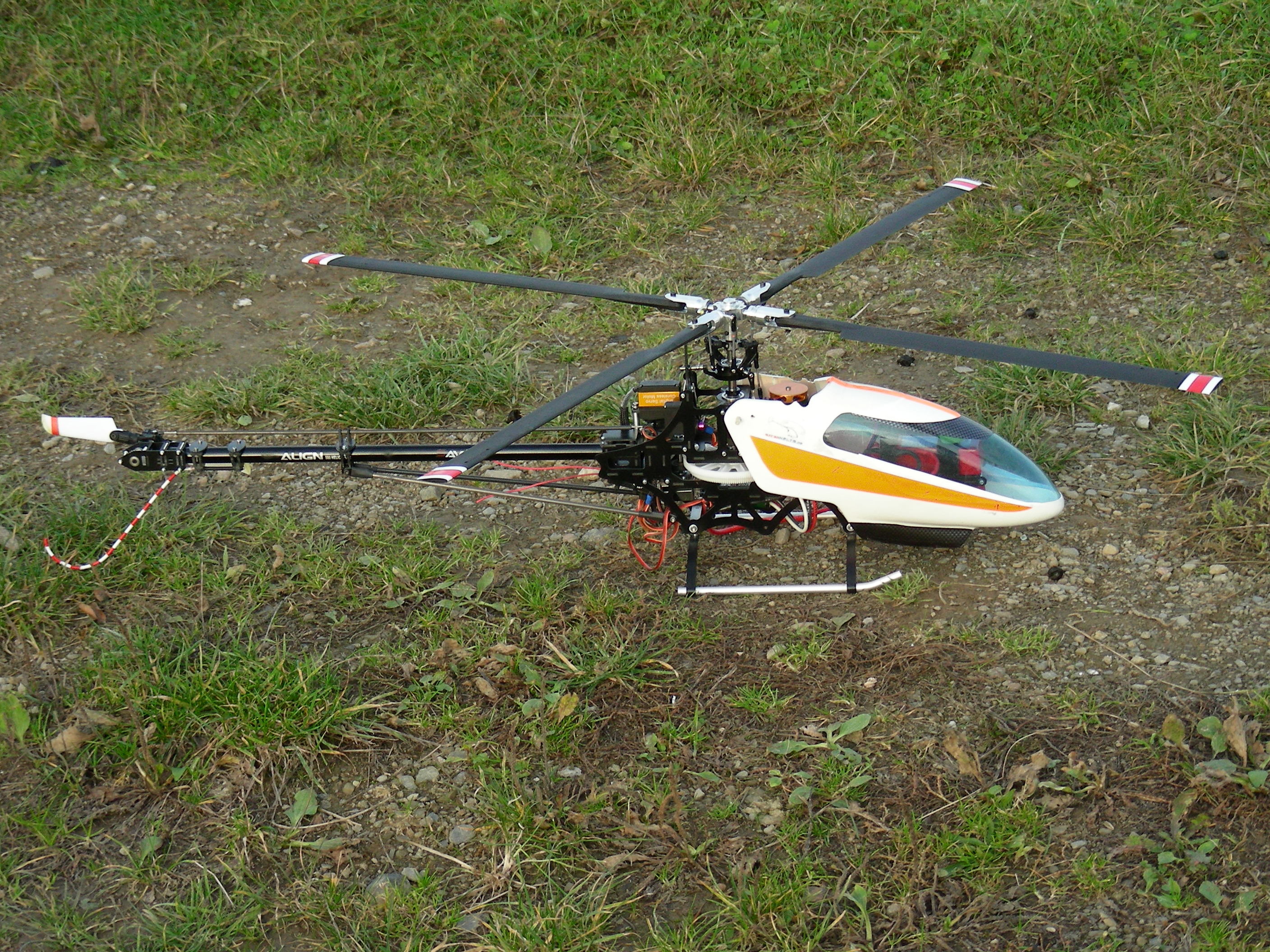

Es gab in der Zwischenzeit nur weniges zu berichten.
Die von Yogi hier angesprochene "kleine Modifikation" ist eingebaut& hat mir auch schon das Leben erleichtert:
Kurz nachdem wir die Test-& Einstellflüge gemacht hatten (wie immer einen herzlichen Dank an Witalij!) habe ich den smartmodel-Kopf verbaut.
Und seitdem war der Wurm drin, die Fuhre rollte bei Jedem Start unaufhaltsam nach rechts, das hat mich drei Heckgetriebe gekostet (das ist tatsächlich ein Nachteil am Torquetube: es verzeiht keinen Bodenkontakt, da fliegen sofort die Zähne raus... :( )
Danach stand die Maschine leider sehr lange, ich war über ein halbes Jahr mit (mehrfacher) Umzieherei beschäftigt.
Inzwischen hab ich mir das Kleeblatt mehrfach zur Brust genommen, Einstellungen überprüft... nix gefunden.
Dann einfach mal raus, das Ding auf den Boden gesetzt, scharfgemacht... und fliegt :!: :bounce:
Auch diese Maschine kann schön scale vom Boden gestartet werden :) (da munkeln ja einige immer wieder, von wegen des GyroBot...)
Ja, und auch am Heck zog etwas Neues ein :D
Und auch in diese Maschine zog eine Taumelscheibe vom Uwe Gerber ein 8) (ich hatte an anderer Stelle schon darüber berichtet)
Damit fliegt es sich gleich sehr viel angenehmer! Vielen Dank, Uwe!
Jetzt braucht's erstmal einen neuen Akku zu Crizz schiel der hier ist leider platt :(
Fotos? (ich hab eben gesehen, dass der neue Kopf schon ein ganzes Jahr drauf ist... :oops: )
