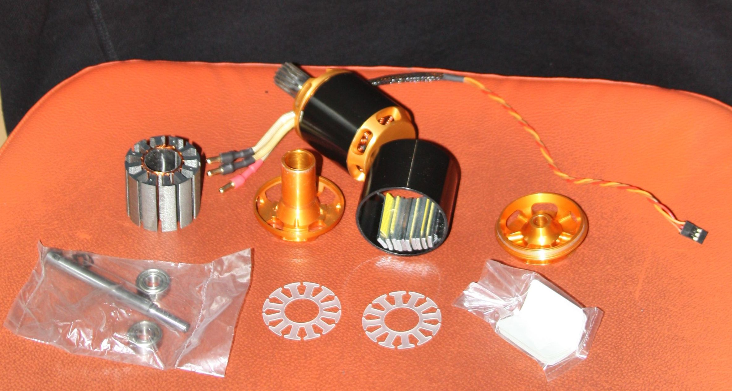

eben sind schon die ersten Zubehörteile eingetroffen. :D
der fertige 4035-400 dient nur zum Vergleich.
Der 4235 wird auf eine KV von 300 gewickelt, bekommt aber wahrscheinlich auch einen Tempsensor direkt ans Statorpaket.

Was hat der für nen Außendurchmesser im Vergleich zum 4035?

Hi Jürgen,
na 2mm mehr. :D :D
Ok,
4035 = 49mm außen
4235 = 51mm außen
also noch 5mm Luft :D im 600er Chassis

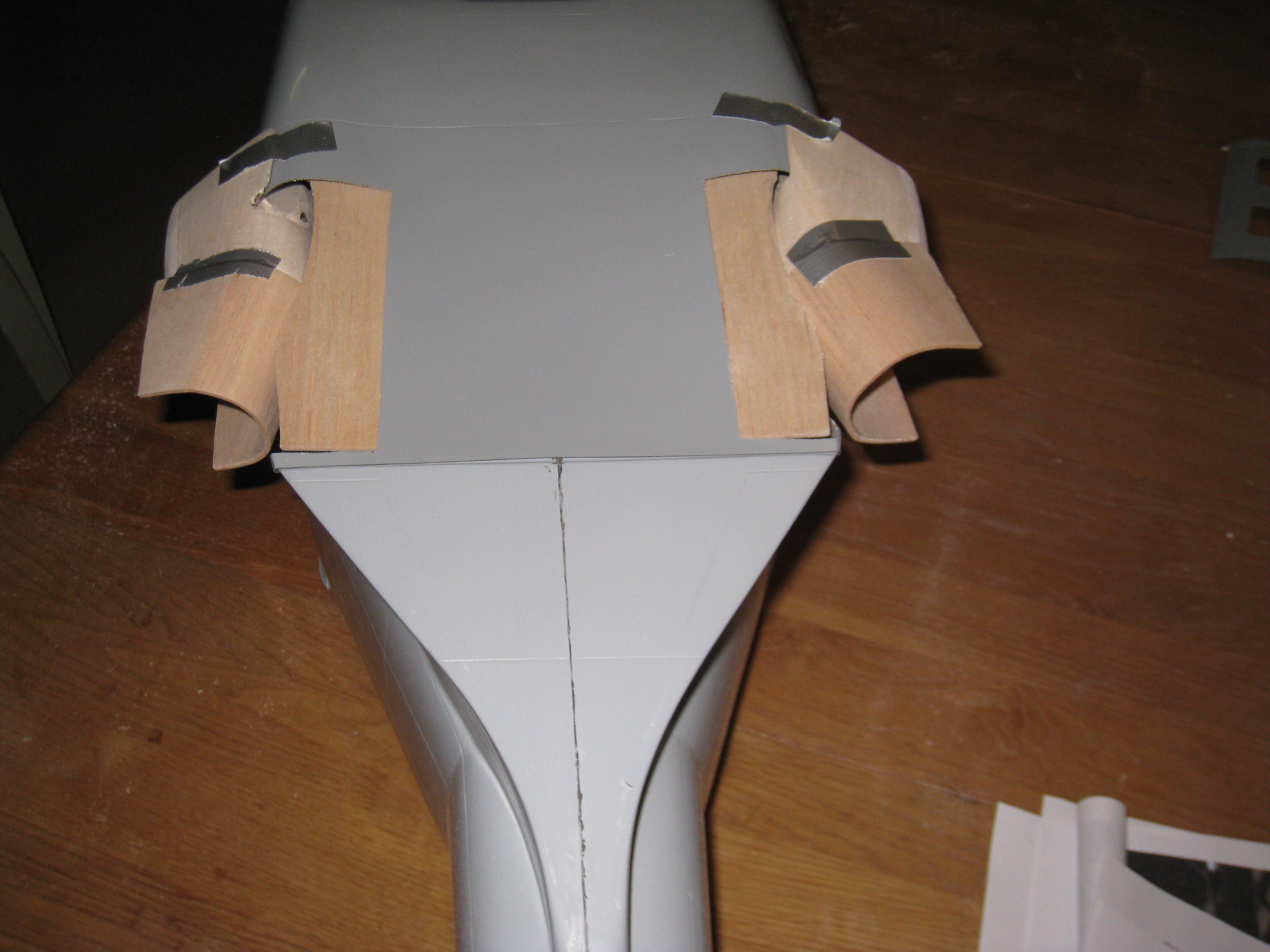

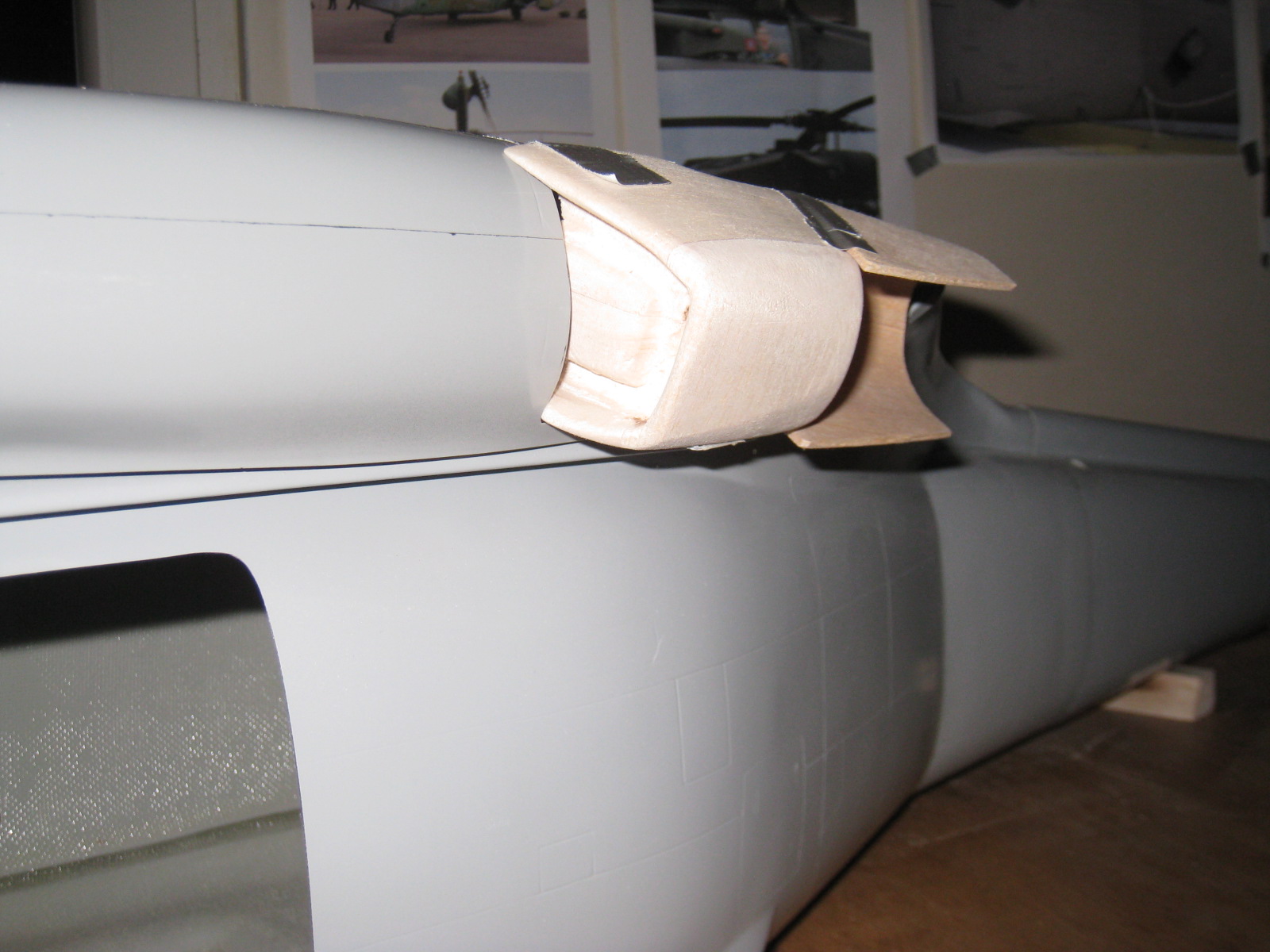

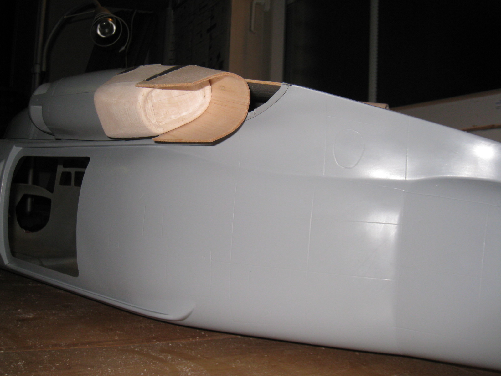

Ich hab mal ein paar Fragen:
1. Ich habe schon ein paar Mal gelesen, dass man Rümpfe "reinigen" muss, damit später der Lack hält. Womit mache ich das am besten? Und wann?
Am Anfang, immer mal wieder oder reicht am Ende, also vorm Lackieren?
2. Womit spachtel ich den Rumpf? Also womit genau? Am liebsten wäre mir hier direkt die Nennung eines Produktes.
Kann ich damit auch das Balsa spachteln und gröbere Übergänge bearbeiten?
Ich habe eben die Triebwerksauslässe fertig gestellt. Bin soweit ganz zufrieden damit. Den Innenraum habe ich jetzt massiv gelassen und nur vorne und hinten die innere Form angedeutet. Den innenliegenden Teil mache ich dann einfach schwarz, sollte dann nicht mehr so schnell ins Auge fallen. Dafür bleibt das Balsa viel stabiler. Probleme bereiten mir allerdings die Übergänge zum Rumpf. Hier muss ich noch ein bisschen rumspielen.
Probeweise habe ich in die Mitte eine 2mm Balsaplatte eingelegt und überlege jetzt diese zu verkleben und dann so einen Übergang zu den Triebwerksauslässen zu modellieren. Was meint ihr, geht das so?
Die "Leitbleche" hinten dran sind übrigens nur provisorisch und bleiben nicht so, gefällt mir nämlich noch nicht.

Futaba T8FG 2.4GHz
