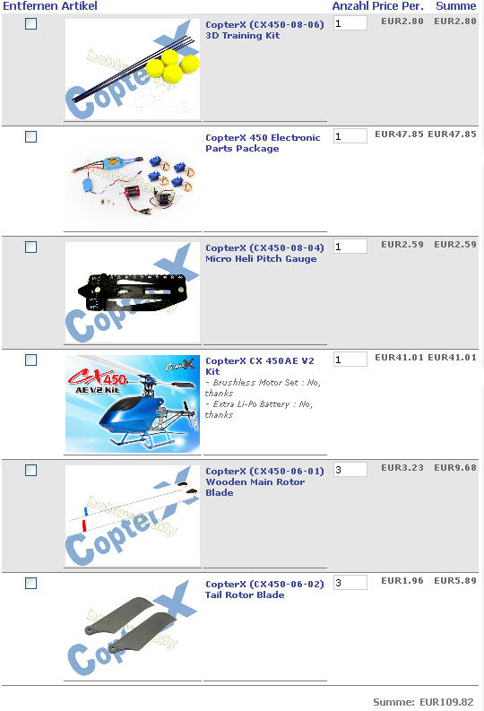

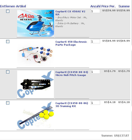

#19 Re: Noobie braucht eure Unterstützung beim Helikauf
das angesprochene 450 set sieht wirklich sehr hochwertig aus.
aber werde ich als anfänger der noch nichtmal wirklich am simulator schweben kann diese hochwertigen komponenten brauchen?
ich gehe da vom car bereich aus.
man kann eine pro roller kaufen der genausoviel kostet als ein rtr komplettauto.
fahren tun beide. mit dem pro mache ich halt eine bessere rundenzeit.
da ich mit dem heli noch nicht im traum an irgendwas spektakuläres denken kann sollten doch auch günstige komponenten ausreichen?
was würdet ihr zu diesem warenkorb sagen?

welcher shop ist das, den du da gepostet hast?
würde mir gerne die teile durchschauen, was da so an einzelkomponenten ist.
Denn BL Motor + Regler + Gyro + Servos um 70€ kommt mir doch arg wenig vor.
Die Servos, die align bei den Super Combos reingibt, kosten pro stück in hier um die 35€.
Der gyro + heckservo auch nochmal 170€.
Klar kann man fliegen damit, aber:
die steuergenauigkeit und damit das gefühl leidet stark unter billigen servos, somit mehr crashes vorprogrammiert, was die billigeren kosten wieder relativiert.
Irgendwann willst dann doch etwas mehr bzw probierst mal einen mit anderen servos, und kommst drauf, das das möglicherweise der unterschied ist, dann tauscht sie erst aus.
Habe bei meinem kleinen zuerst auch billig servos draufgehabt, und war nicht so wirklich angenehm zu fliegen. dann auf die Align 410MG umgebaut: komplett neuer heli, jetzt ist lustig fliegen.
Beim großen bin ich zuerst mit den 3152er Geflogen, jetzt bin ich aufgrund technischen defekts aller servos auf die DES708 bzw 808 umgestiegen.
Beim großen kann ich leider nicht sagen, wie er sich mit billigstservos fliegt, nur will ich es ehrlich gesagt auch nicht.
Heli fliegen und günstig ist schon möglich, nur billig ist nicht drin. und günstig beim heli fliegen heist einstieg um die 700€, wenn man alles braucht (sender, modell, akku, ladetechnik).
Ansonsten kannst ab 400€ in der 450er klasse was ordentliches haben, was auch haltet (siehe align super combos, wobei ich dann noch einen anderen regler dazu einrechne mit besserem gov und SBEC).

www.hobbydaddy.commerlin667 hat geschrieben:welcher shop ist das, den du da gepostet hast?
bitte schau dir das dort mal an, evtl kannst mir ja zu was anderem raten.
sieht eigentlich recht vielversprechend aus.Greatpit hat geschrieben:Also einen Vorschlag hätte ich noch!

hmm, hab nen neuen warenkorb von hobbydaddy.com
wäre nett wenn mal einer drüberschaut.
funke wird ne mx12, ist im zulauf.
ich brauche dann nur noch einen empfänger und paar lipos.
lipos würde ich turnigy nehmen, ich habe viele 3s 5000ér von denen und bin überzeugt davon.
bis zu welcher größe/gewicht wird in einen 450ér passen?
evtl mehr wenn ich nen scale rumpf habe?

der regler schaut mir sehr nach einem linearen BEC aus, was für mich schon das erste nicht kaufen argument wäre, wobei es bei dem anscheinend nicht in den regler integriert ist, was die wärmequelle von der leistungselektronik wegbringt.
Die servos, hmm, schwer zu sagen.
Btw: wozu kaufst du 3 sätze hauptrotorblätter dazu und 3 sätze heckrotorblätter
Heckrotorblätter sind mir bei keinem der beiden helis bis jetzt eingangen, allerdings ein satz sollte nicht schaden.
Hauptrotorblätter allerdings immer in kombi mit Hauptrotorwelle und hauptzahnrad.
Blattlagerwelle würde ich auch ein bis zwei stück dazugeben sicherheitshalber.
Heckrohr würde ich gleich oft wie Hauptrotorblätter dazutuen und zahnriemen würde ich an deiner stelle noch einen zusätzlich ordern.
Heckabstrebungen und leitewerk je zwei sätze.
Vielleicht noch ein landegestell.
So kannst die ersten crashes gleich reparieren, ohne das du noch auf kleinteile warten musst.
Akkus bis 2500, 2600 mah bekommst bei den meisten rein, allerdings pass auf die akkumaße auf.
Wenn ich es richtig gesehen habe, passen die Turnigy 2650er nicht rein.
die 2200er ohne probleme.
mehr wie 40mm breit oder so geht nicht rein.
aber am besten das postet jemand, der das modell hat.

das stimmt, da muss ich umlüx recht geben.
kann meine beiden helis vergleichen, und wenn der kleine einmal ordentlich eingestellt ist gehts sehr sehr gut (vielleicht liegts aber bei mir auch daran, das ich zuvor schon einiges mit dem großen geflogen bin).
Bezüglich servo und gyro würde ich nicht auf die billigkomponenten gehen. Beim ersten crash kannst anfangen die servos tauschen, getriebe bekommst sowieso keine.
Deshalb ist meiner meinung nach trotzdem eine super combo von align das bessere set. kostet zwar mehr, aber du bekommst aber für jeden einzelnen euro den du ausgibst mehr (spreche jetzt von den RC komponenten wie servos, gyro motor und beschränkt auch regler).
alleine, das was du für die einzelkomponenten bei einer Super Combo kommst,
Die mechanik selbst wird mehr oder minder komplett baugleich sein wie bei dem Copter oder sonstwo.
Und wie gesagt, um 100€ ein vernünftiges modell zsammschustern spielt sich leider nicht.
Das ist wirklich alles das günstigste vom günstigsten, in die luft wirst wahrcheinlich sogar noch kommen, aber dann ist bald mal schluss. die steuergenauigkeit wird jenseits von gut und böse sein, und der erste crash wird gleich mal folgen.
