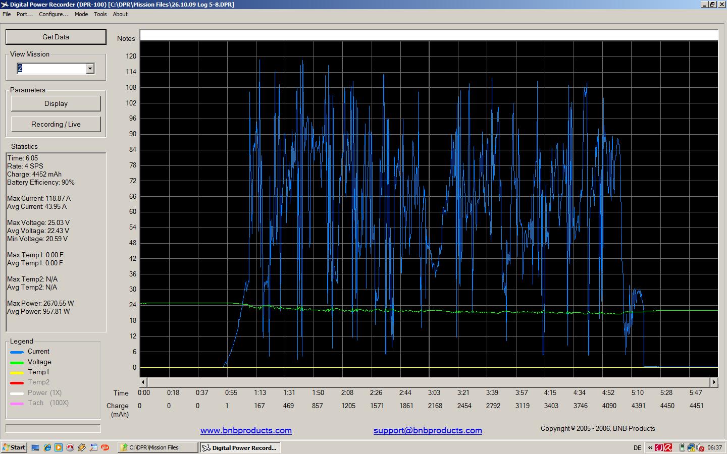

Anbei ein Log von einem 6S 5000 30C EP SLS.
Obwohl ich 90% Entladen habe (4452mAh) waren die Zellenspannungen noch bei 3,70V (Ruhespannung) .Läßt warscheinlich drauf schließen das sie etwas mehr Kapazität haben.
Der Akku hatte nach dem Fliegen 39°C und wir hatten 15° außen Temp.

*NeidischBin*TimoHipp hat geschrieben:wir hatten 15° außen Temp.

Bin gespannt, wie sich der Lipo ab Zyklus >40 macht.
