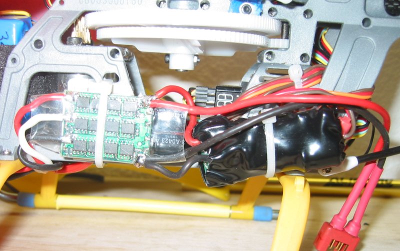

MAC hat geschrieben:Soll ich mir nen 300er Lipo Empfängerakku reinbauen?
Dann brauchst Du aber trotzdem noch ein extra BEC, um die 5V zu erzeugen. Sowas gibbet (zB. 5A-BEC von Marow oder 7A-BEC von Leo). Wenn Du aber sowieso ein extra BEC brauchst, kannst Du es auch gleich am Flugakku anlöten und sparst die zusätzlichen Lipos.
So hab' ich's gemacht und seitdem nie wieder einen Aussetzer gehabt.
(rechts im schwarzen Schrumpelschlauch, das ist besagtes externes BEC)

Man klebt den Regler auch nicht auf einen Akku der mal locker 40° warm wird. Das ist ja wie wenn du Benzin ins Feuer schmeißt. Normal kühlt man die Teile extra und heizt sie nicht noch zusäzlich :D.
