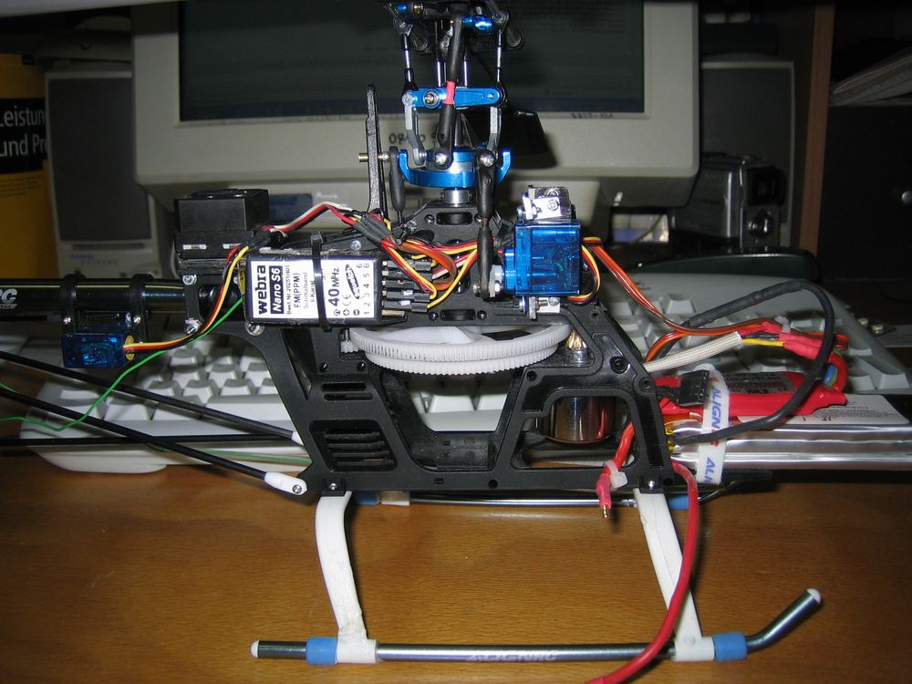

bei dem Wetter zwar merkwürdig, aber bei mir sitzt der Regler press auf dem Lipo, der auch recht warm wird. Da werde ich zumindest den Regler schräg aufstellen, damit er nicht mehr direkt anliegt.
Wo anders kann ich ihn wegen des Schwerpunktes nicht anbringen, siehe unten.
