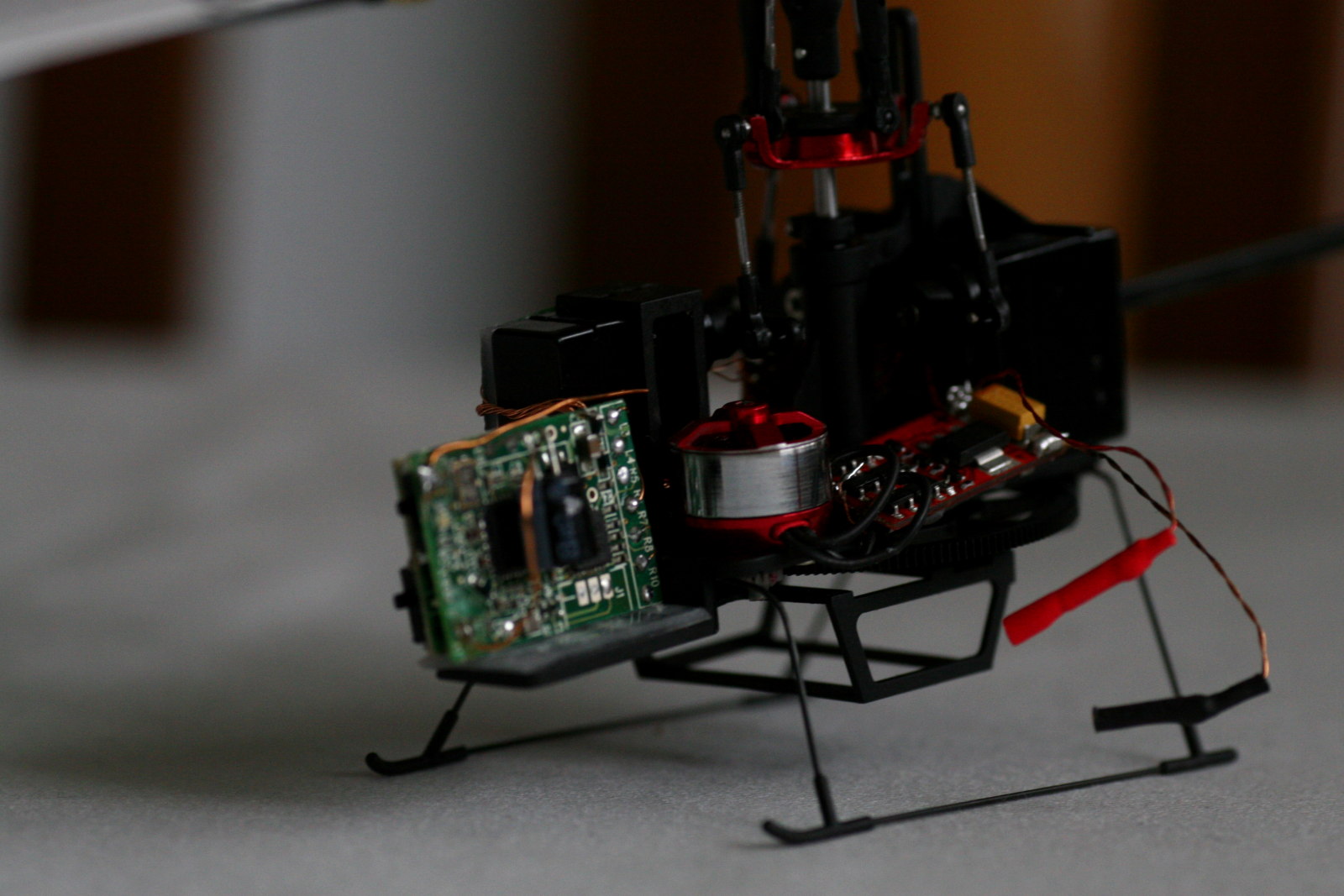

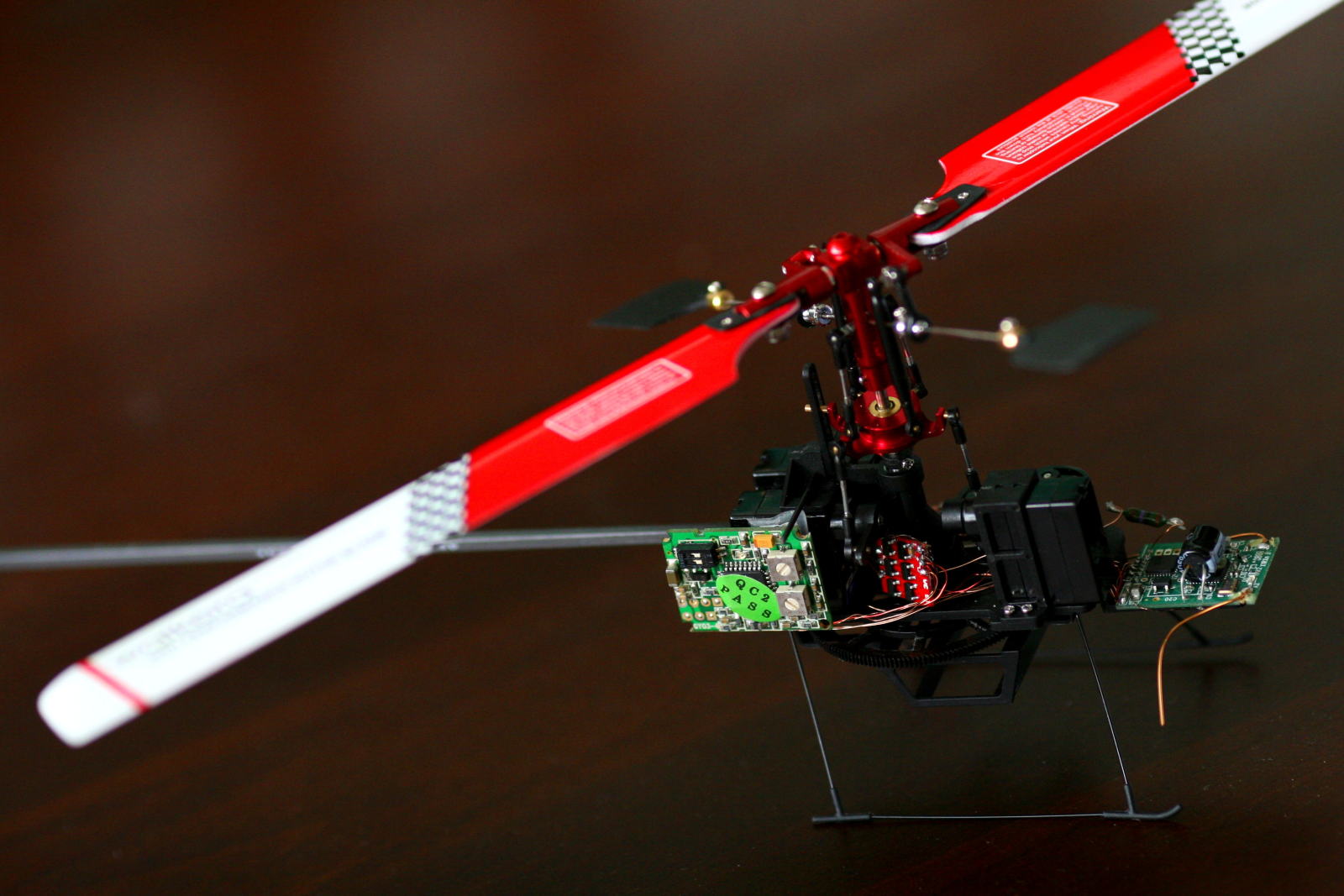

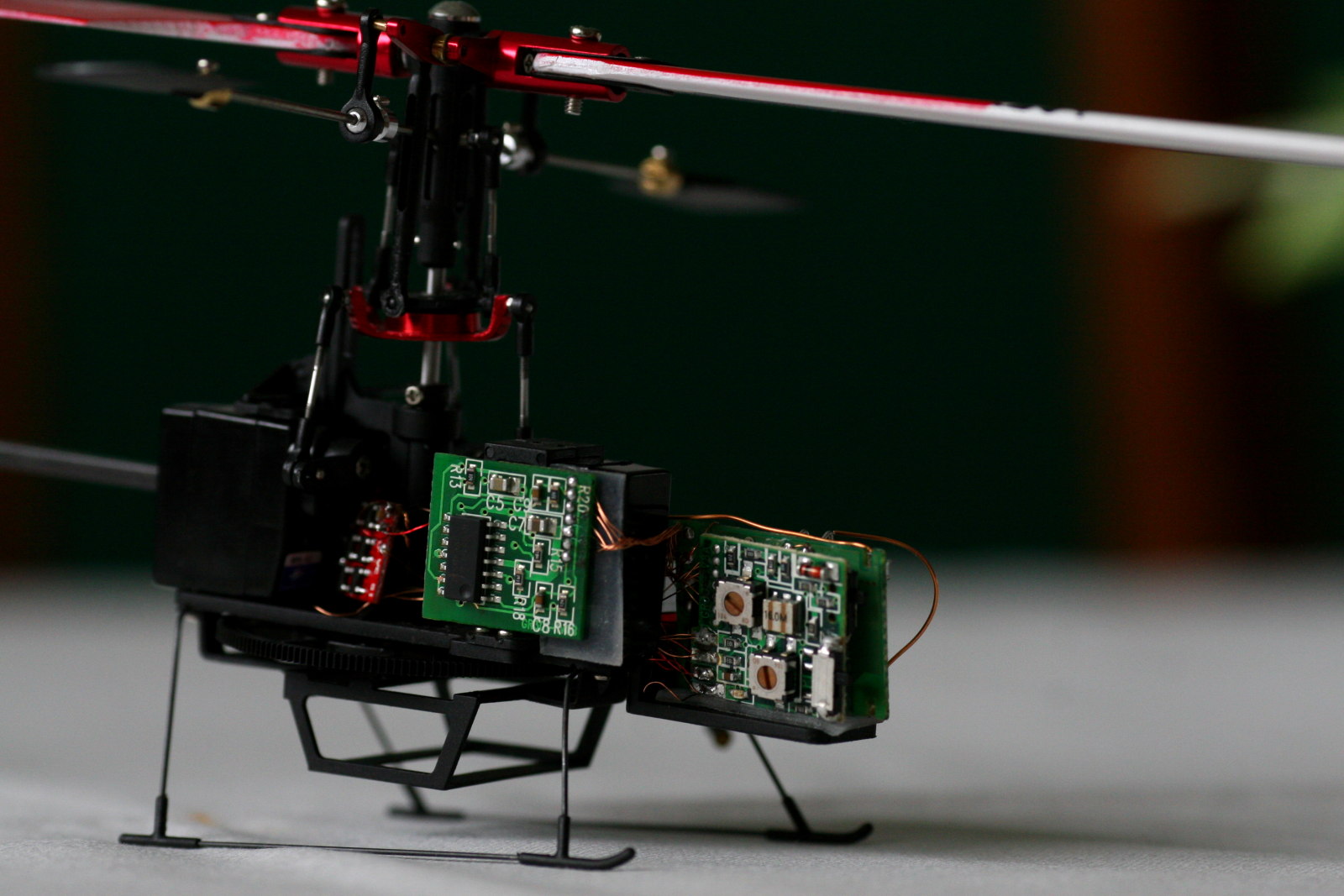

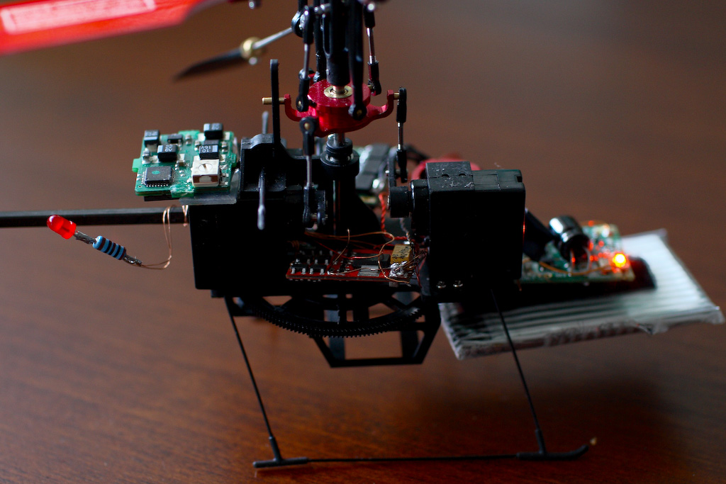

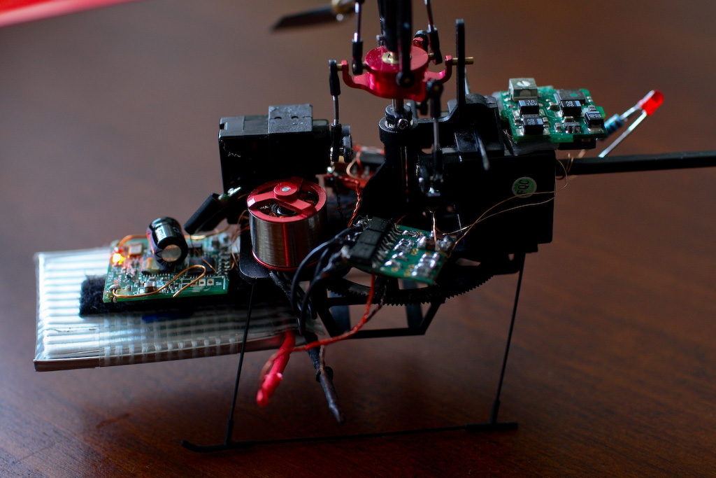

#20 Re: kleiner Bulle geboren (4G3 mit BO-105 Rumpf)
Hallo Leute,
neuer Eintrag in die Lebensgeschichte meiner BO-105:
Da es mit den orig. Komponenten unmöglich ist den Rumpf zu "transportieren" habe ich mir nun etwas neues zugelegt:
1) Neuen starken BL-Motor (HP06S) mit 16er Ritzel von Nanoheli
2) Neuen starken BL-Motor (2gr.) für das Heck von Nanoheli
3) Neuen BL-Regler (XP-7A) (habe meine leider mit elekt. leitendem Klebepad zerstört, Vorsicht mit den schwarzen originalen Klebern) von Nanoheli
4) Neue 850mAh Zippys aus HK
Aktuelles Kampfgewicht nach einer drastischen Abmagerungskur 77gr. ohne Akku
Nun geht es noch, die optimale Einstellung von Heckbeimischung und Kreisempfindlichkeit zu finden. Sonst schwebt er schon recht stabil in der Küche
Sobald es soweit ist gibt es natürlich ein Video von dem Kleinen. Jetzt sind so einige Teile von dem originalem Heli übrig und vielleicht ist etwas für euch dabei. Bilder gibt es hier, schaut mal rein und meldet euch bei Interesse.
Video ist schon gemacht. Und er fliegt doch .....

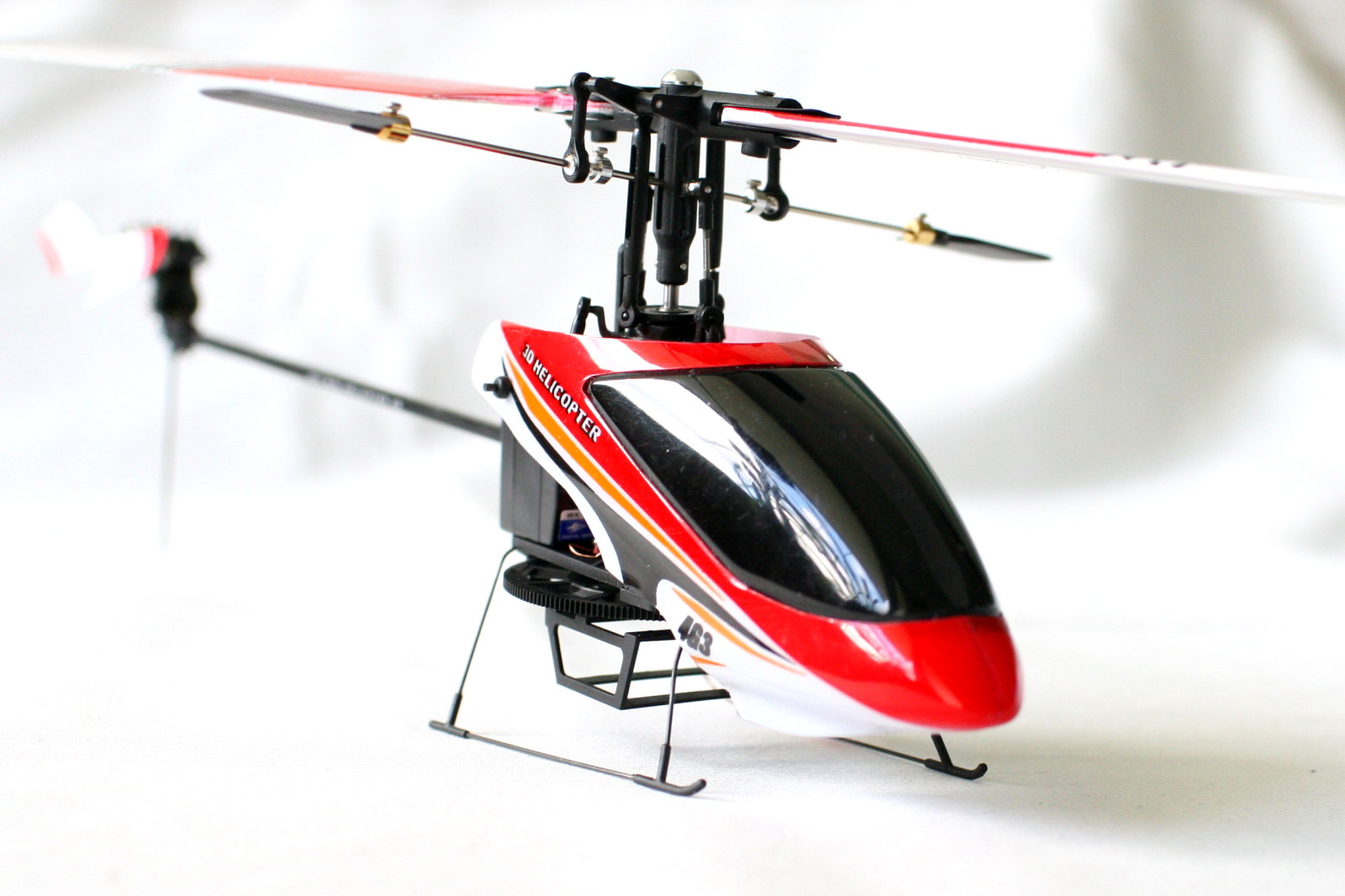

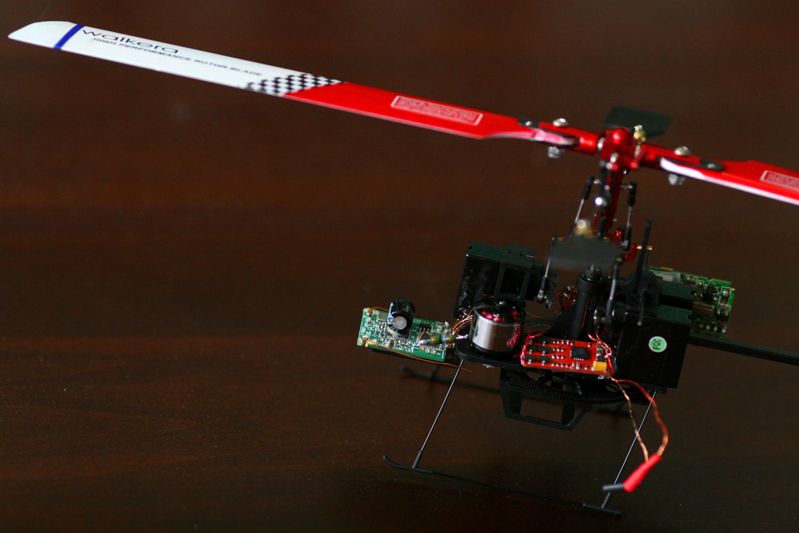

schau mal im RCL ... der 4G3 Boardless Thread ist etwas nach unten gerutscht ...
ich selbst habe zwei bzw. drei gebaut...
Gyros waren: WK G008, Telebee GR 302 und ACT Pico SMM
Letzterer ist der teuerste geht aber auch am allerbesten.
Die anderen beiden sind aber auch in Ordnung, da du wahrscheinlich eh nicht im HL fliegen willst.
Als Regler habe ich XP 7A am Heck und PPM Floh am Hauptmotor.
Den Floh hab ich nur deshalb gewählt, weil er per LED den Zustand des Akkus ausgeben kann.
Der WK 10A dürfte ebenfalls gehen.
Evtl. eine Alternative für den Heckmotor ist der neue Hobbyking Regler mit BEC 5V.
Dieser hat ein Booster... sprich Spannung am BEC ist auch mit 1S bei 5V.
Dadurch vermeidest du drift und je nach RX ausfälle.
Darauf achten, dass die Zuleitungen vom Akku zu den Regler ausreichen dimensioniert sind.
Ich habe alles mit CuLa aufgebaut. Zu den Motoren habe ich mehrere 0,2er verdrillt, so bleibt die Ader schön flexibel. Silikon oder was weiss ich geht natürlich auch ... Geschmackssache...
Als RX werkelt bei mir der AR6100[e] total gestrippt ... => 1,5g
Als Motoren habe ich HP05S und HP06S genutzt.
Für dich muss es der HP06S sein, aber den hast du ja schon ... also den drinnen lassen...
Hier mal nen paar Eindrücke... sind nicht die aktuellsten ...
mittlerweile ist ein AR6100 verstorben durch Crash ...
und der andere Boardless ist nun ein 4G6 ...
folgende Teile verbaut:
Main: HP05 @ 7A Xoodee
Tail: 2g @ 3A 1S
Gyro: WK G008
RX: AR6100
Gesamtgewicht: 51,6g
(ohne Akku, mit Haube, Plastik RoKo)
Komponenten:
Main: C05 (HK Edition) @ 7A
Tail: 2g @ 3A 1S
Gyro: Telebee GR301
RX: AR6100 light
4G3 ACT:
Tail: 2g @ 3A 1S
Gyro: WK G008
RX: AR6100
Komponenten:
Tail: 2g @ 3A 1S
Gyro: Telebee GR301
RX: AR6100 light
4G3 ACT:

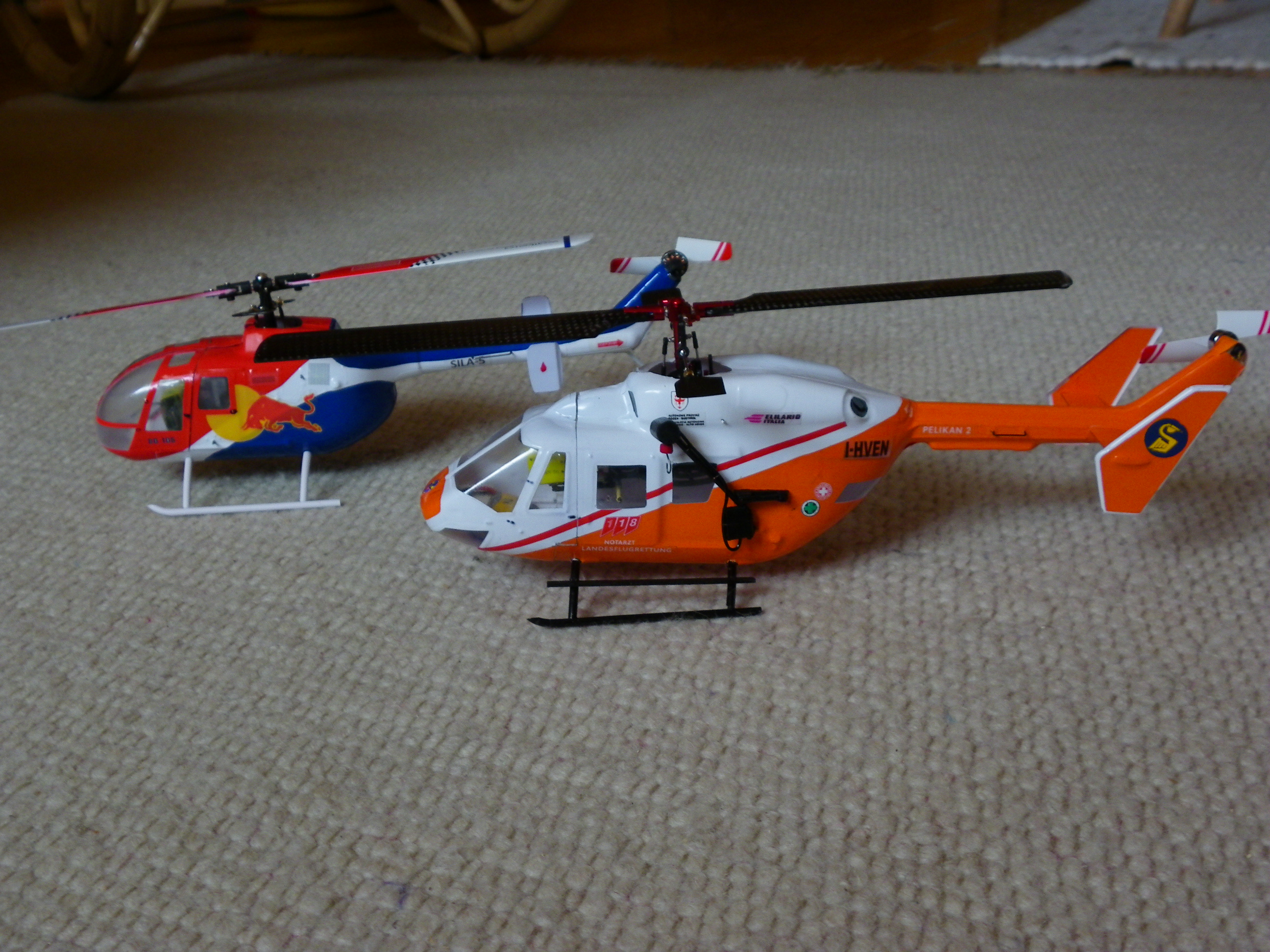

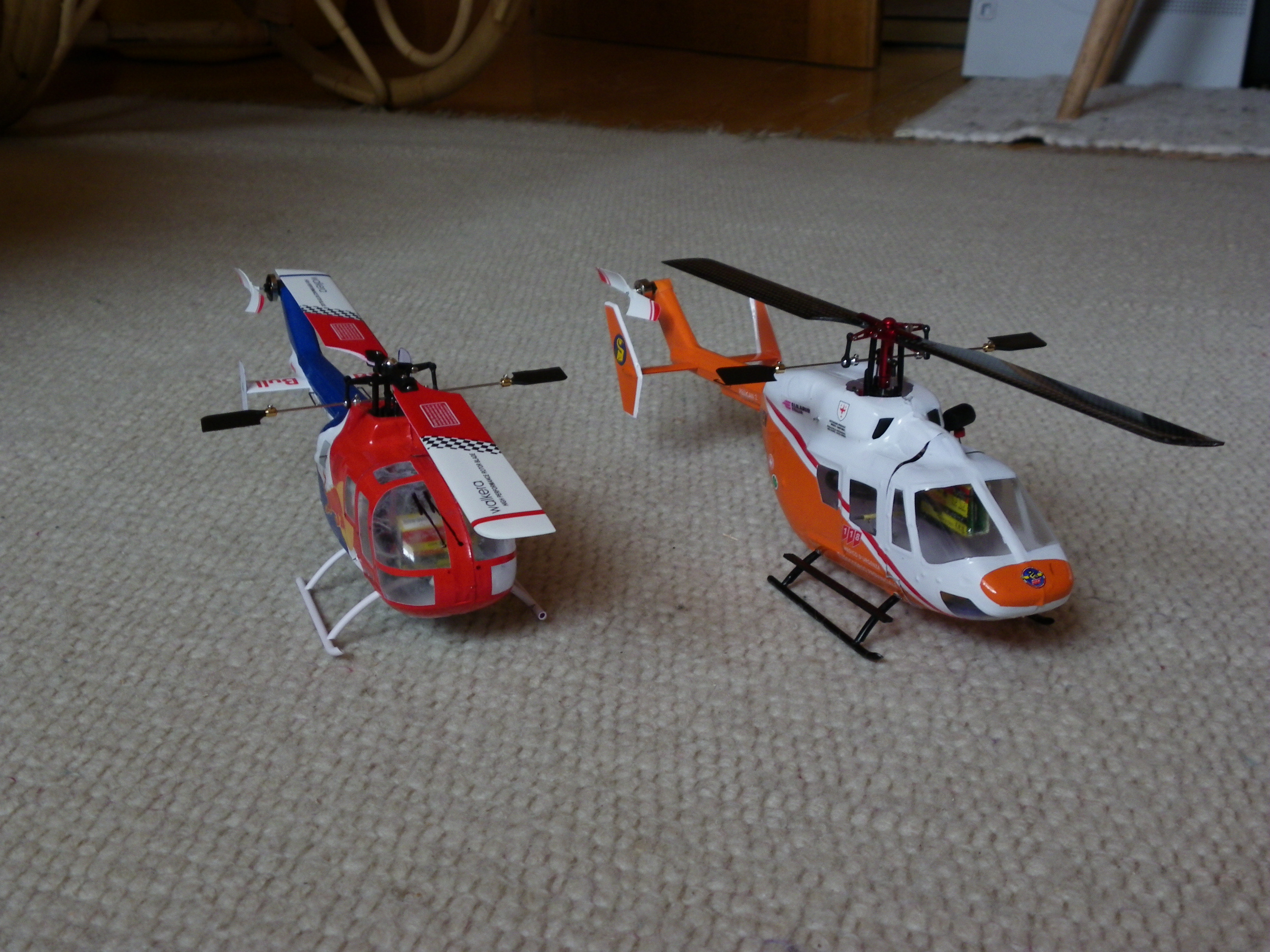

#26 Re: kleiner Bulle geboren (4G3 mit BO-105 Rumpf)
Hier nun beide kleinen Stubenflöhe im Einsatz.
Videos der Beiden in der Werkstatt folgt sobald freigegeben.
BO-105 Video
BK-117 Video
BO-105 Video
BK-117 Video
- BO-105 + BK-117
- BO-105 + BK-117 (4).JPG (2.17 MiB) 1562 mal betrachtet
- BO-105 + BK-117
- BO-105 + BK-117 (2).JPG (1.99 MiB) 1562 mal betrachtet
- BK-117 im Überflug
- IMGP2634.JPG (2 MiB) 1562 mal betrachtet
- BO-105 im Überflug
- IMGP2625.JPG (2.04 MiB) 1562 mal betrachtet
