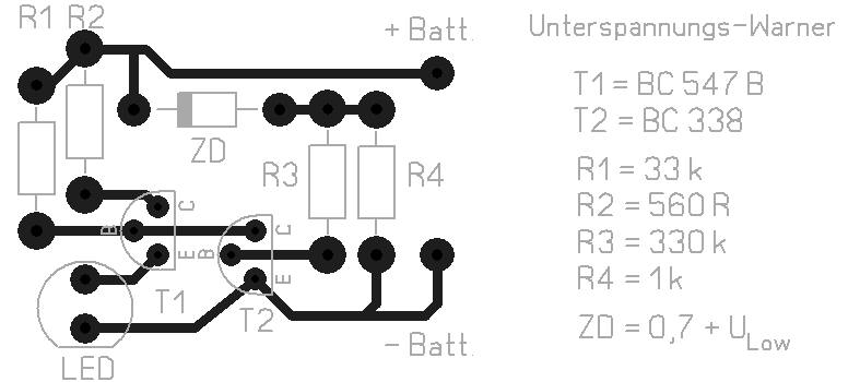

1k2 bedeutet 1kilo200 , also 1200 ohm oder 1,2 k-Ohm - ist in der Elektronik so gebräuchlich, sorry das ich nicht drauf hingewiesen hatte, betriebsblindheit. Anschlußbelegung der Transistoren findest du i.d.r. bei Conrad als PDF beim jeweiligen Typ, dann sollte der Nachbau eigentlich gelingen ;)
Als Platine sieht das dann so aus wie unten, nur das die hier verwendeten Werte für meinen Heizkoffer gelten ( 3s-Überwachung ). Also davon nicht irritieren lassen !
Die Ansicht zeigt die Lötseite, also schaust du von unten auf die Transi´s

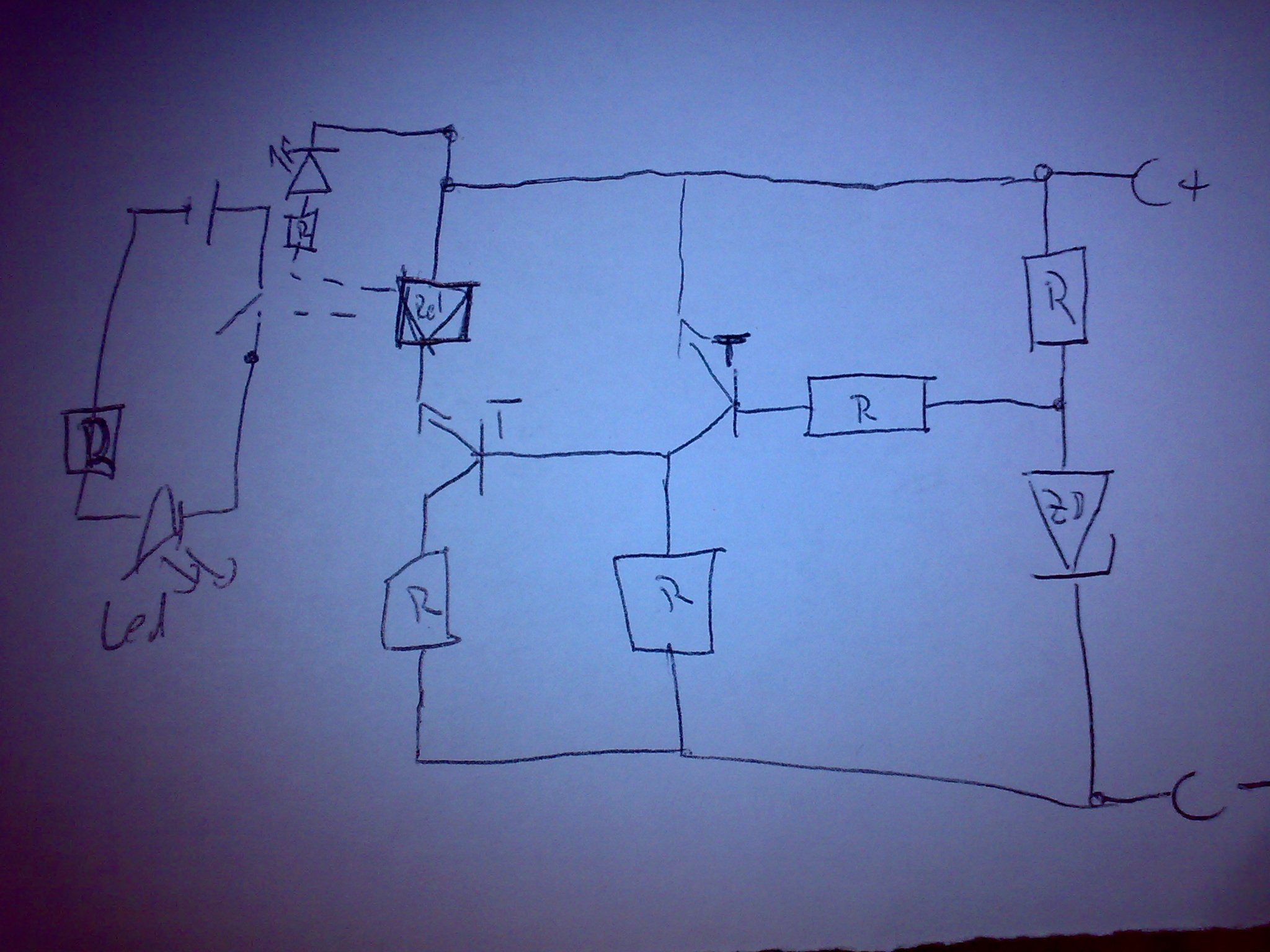

Wäre das so mit Relais korrekt? (siehe Anhang)
Das Relais würde ich gerne steckbar machen an der Schaltung, da ich ja nicht immer mit LEDs fahren möchte. Sollte kein Problem sein, oder?
Mir ist grad noch aufgefallen, dass bei der in der Relais eingezeichneten LED noch ein Vorwiderstand fehlt. Bitte einfach dazu denken.
Die Rechnung mit dem neuen Vorwiderstand müsste ich ja dann auch neu machen, wie du schon geschrieben hast

#26 Re: LiPO Spannung
Grad auf dem ersten Bild gesehen : wennd er Vorwiderstand für die LED die Farben Rot-Lila-Gelb ( zuletzt Gold ) hat, dann haste nen 270 k reingemacht - keinen 270 ohm ! 270 ohm ist Rot-Lila-Braun
Im Schaltbild bzgl. Relais hast du statt 33 k einen 33 Ohm eingezeichnet - änder auf jeden Fall den Wert, nicht das du damit mal was aufzubauen versuchst - das raucht.
Wenn du ein Relais einsetzen willst, muß die LED raus und der Vorwiderstand auf das Relais angepaßt werden - schrieb ich schon vorher. Am sinnvollsten wäre , gleich das Relais als Melder zu verwenden, und damit LEDs, Sirenen, udn sonstiges zu steuern. Dann mußt du nicht immer in die Schaltung eingreifen.
Ach ja : die Z-Diode ist auch verkehrt eingezeichnet, die Kathode muß bei diesem Diodentyp an Plus und die Anode auf Minus - die werden in Sperrichtung betrieben, da tritt der Zener-Effekt auf, nicht in Durchlaßrichtung. Ist eine Besonderheit dieses Typs, schau dir dazu bitte mein Schaltbild an, das ist bewußt so gezeichnet und kein Fehler.

Wenn dus grad sagt, da sind wirklich einige Fehler von mir drin! Danke für die Hinweise.
Ich dachte das Relais könnte man direkt parallel schalten zur LED. Falsch gedacht, danke! :)
Wenn ich an das Relais einen Stecker für die Karosserie Beleuchtung mache, die dann immer an das Relais anschliesse, geht das dann so, dass dann bei leerem Akku die Leichter ausgehen, oder muss ich das mit dem selektivem Karosserie licht anders lösen? Ohje klingt das hochgestochen, ist aber grad das einzige was mit eingefallen ist.
Wenn ich jetzt dann die LED noch an dem Relais dran mache, die dann aber immer signalisieren soll, muss ich den Stromkreis für die LED dann mit der ursprünglichen Schaltung wieder schliessen, oder?
Noch nebenbei: Wie wird Relais eigentlich ausgesprochen? :-D Französisch als "Reläh" oder deutsch als "Releis"?

ich glaube, du solltest keine Schaltbilder zeichnen - du hast die ganze Schaltung verpolt, so geht´s nur wirklich nicht.
Anbei mal das Schaltbild, mit der Relais-Option.
"S1" ist die Spule des Relais, der zugehörige Vorwiderstand im Collectorkreis von T1 muß wie bereits beschrieben ausgelegt sein, das Relais für 5v sein ( wenn es an 2s betrieben werden soll ) und du mußt den Relais-Strom kennen, um den Widerstand berechnen zu können.
Der Kreis mit Kreuz im Lastkreis des Relais ist das Symbol für ne Glühlampe ( allgemein ), die LED habe ich mal parallel dazu ( optional, deshalb gestrichelte Verbindungs-Linien ) gemalt. Der Vorwiderstand der LED richtet sich nach der Spannung, mit der der Kreis versorgt wird. Kannst da ja z.b. nen eigenen 12V-Akku für nehmen, also auch wieder : rechnen ! ( oder an die gleiche Quelle anschließen..... dann hast du die Werte ja schon ).
Die Diode D1 dient als Freilaufdiode, da ein Relais beim abschalten eine Gegenspannung erzeugt, bedingt durch die Induktion der Spule. Diese wird dann über die Freilaufdiode kurzgeschlossen und verhindert, das der Transistor T1 beschädigt wird. Dafür kann man eine einfache 1N4148-Diode verwenden.
Als Arbeitskontakt für das Relais habe ich einen Umschalt-Kontakt gezeichnet - so kannst du wählen, ob eine Leuchte dauernd brennen soll und bei unterschreiten der Schwelle ausgeschaltet wird, oder eine Leuchte ( oder Allgemein : Verbraucher ) abgeschaltet wird. Je nachdem ob man den sogenannten Ruhekontakt ( ist geschlossen, wenn das Relais stromlos ist ) oder den Arbeitskontakt ( wird geschlossen, wenn das Relais unter Spannung steht ) verwendet.
