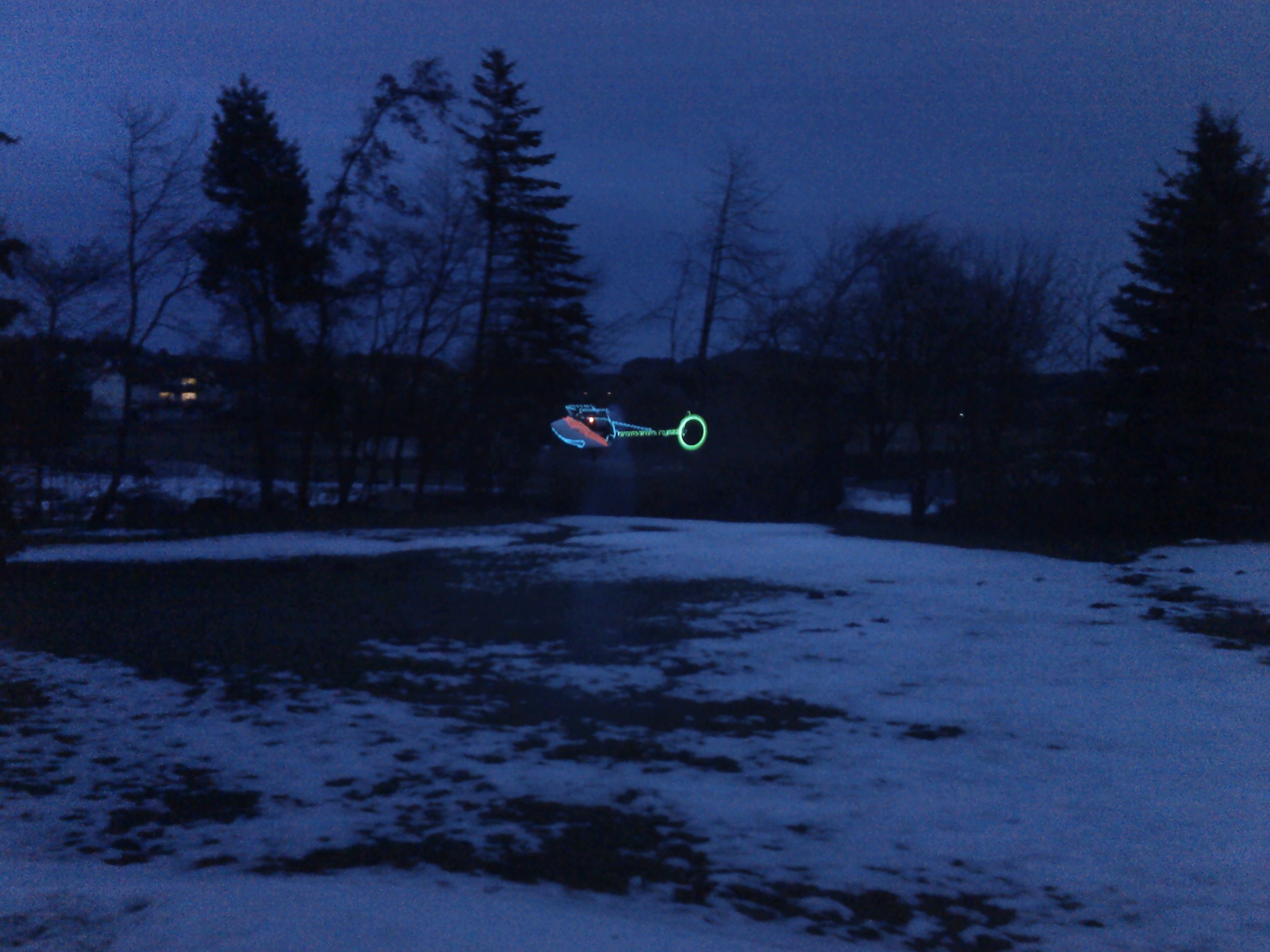

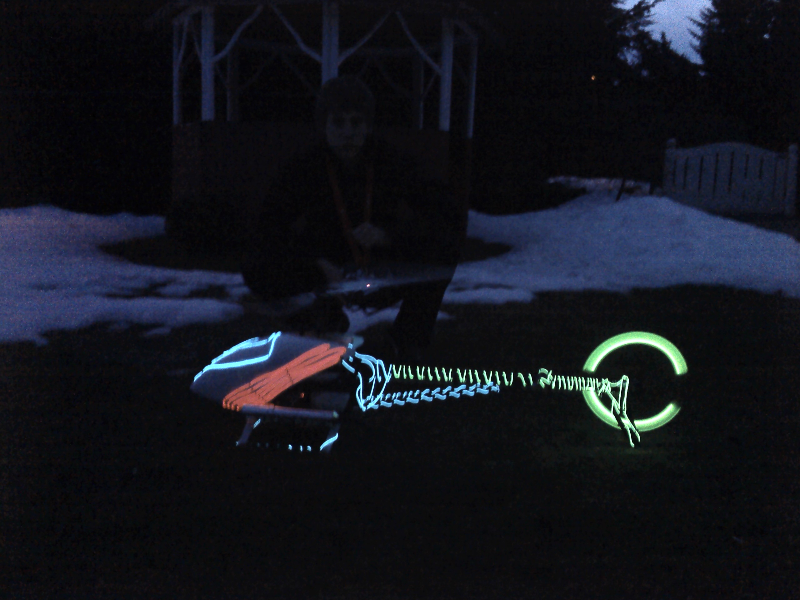

#27 Re: (S) Leuchtschnüre und Konverter Nachtflug *erledigt*
Moin, warte noch auf die Torsions, da WoH momentan Lieferprobleme hat, aber die gehen morgen raus.
Bin gestern schonmal in der Dämmerung one Nightblades geflogen, das ist aber nicht so der Bringer.
Jan
Jan
- IMG317.jpg (473.97 KiB) 349 mal betrachtet
- IMG309.jpg (606.77 KiB) 349 mal betrachtet
#28 Re: (S) Leuchtschnüre und Konverter Nachtflug *erledigt*
Hast du mal ein paar Detailfotos von den Anschlüssen? Würde mich interessieren.
Gruß Chris

#30 Re: (S) Leuchtschnüre und Konverter Nachtflug *erledigt*
Moin Jan,
na das ist ja richtig schick geworden!
Wo haste denn die geilen Leuchtschnüre her?
Tino
Tino
