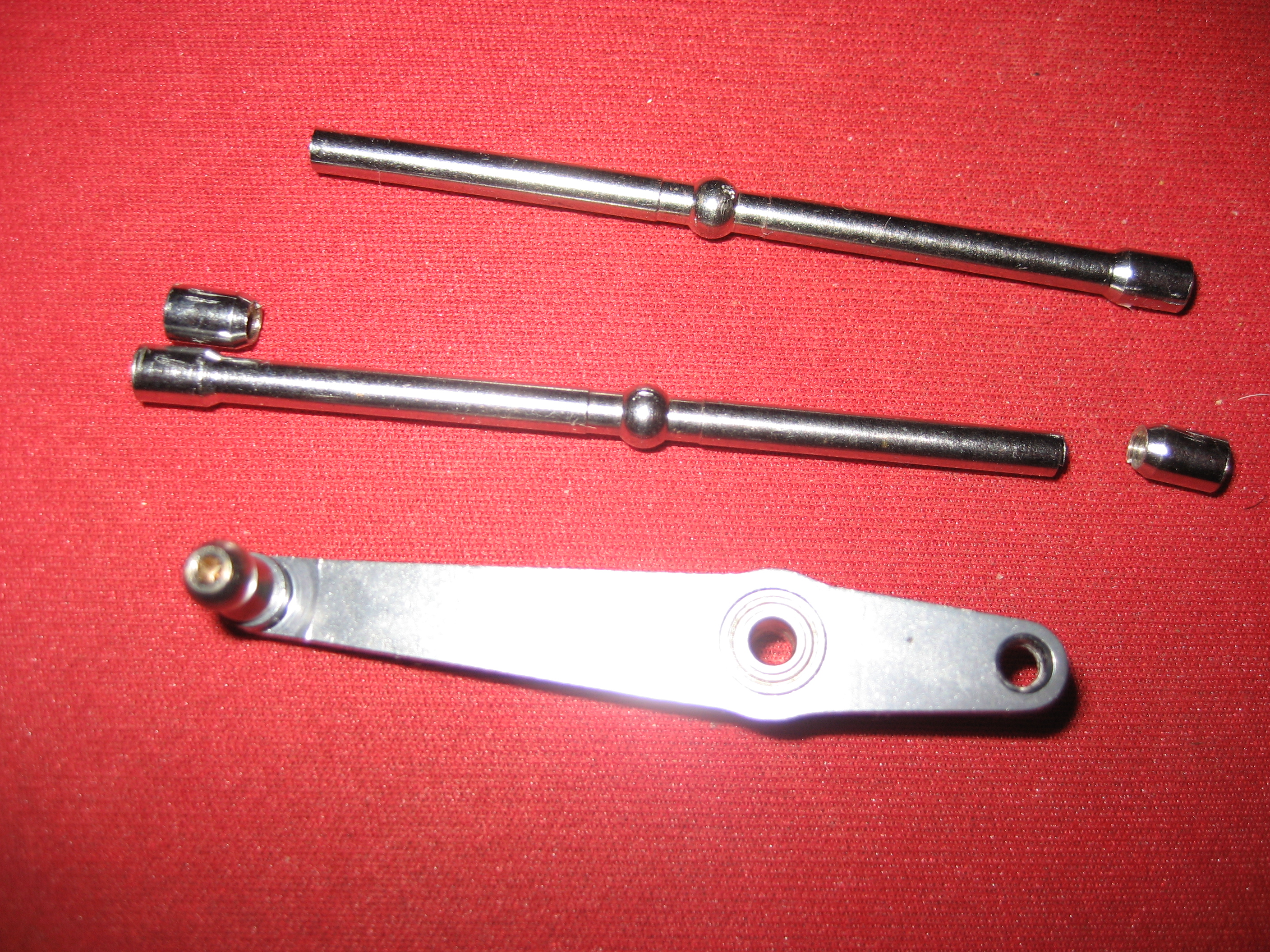

fazit rotorkopf:
mit loctite hamse diesmal wirklich nicht gespart...
an 5 kugelköpfen war gar nix dran.
lager sind alle ok, schrauben werden nicht rund.
nun zu den verletzten...
die 2 "flybar control rods" sind beim aufdrehen einfach abgebrochen (kosten zum glück nur n fünfer...)
am mixing arm fehlt das gewinde komplett, einfach mit loctite reingebabbt... ich probier morgen mal n 3er gewindeschneider, weil die sind nicht so billig
Gruß, Flo

nachtrag rotorkopf:
gewinde am mixing arm kann ich vergessen, die bohrung hat jetzt schon 3,1mm :evil:
Gruß, Flo
