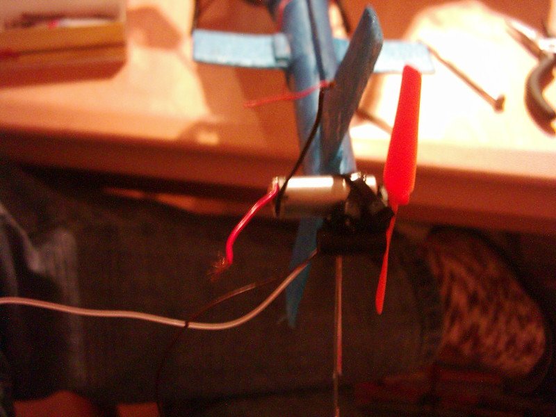

#22
Beitrag von chriskathi »
@jürgen .. passt so wie auf dem bild... oder ist es normal, das der dd motor wärmer wird als der orginal Standard ?
Grüsse Chris
