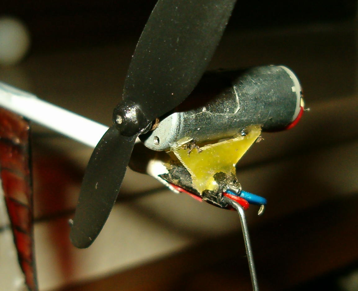

Oder bischen Basteln:
2 kleine GFK/CFK-dreiecke, an der Rohrseite mit der Rundfeile eine halbes Loch reinfeilen, Motor leicht mit Schleifpapier aufrauhen, fertig!
kühlt auch gut den Motor! alles wurde mit 5-MinEpoxi/UHU-endfest300 verklebt. Hält eigentlich recht gut, sooo gut, dass es nach zwangsheckrohrwechsle
nicht mehr zu gebrauchen war.
Grüße Wolfgang
Grüße Wolfgang

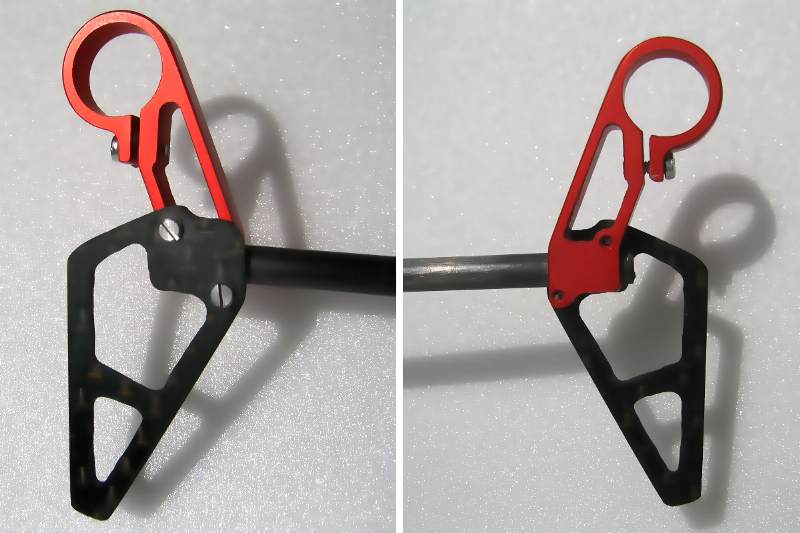

wer von euch weiß denn wo man diesen Halter bekommt ????
- Links-Rechts.jpg (43.33 KiB) 495 mal betrachtet
die gibt es bei ebay.
die teile und andere auch,werden dort verkloppt.wie der typ heisst kann ich nicht sagen,ist aber keine firma.er verkauft das gedöns privat,ohne rechnung.
