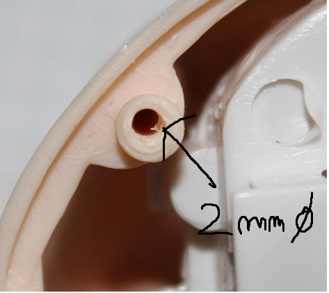

wir ham hier so ne epoxyd-knete.
wenn die ausgehärtet ist kann man da problemlos n gewinde reinschneiden.
ob das mit vorbohren und spax funktioniert weeß´sch hald ned :(
Gruß, Flo

#17 Re: Kunststoffgewinde ausgerissen!
Beitrag von bastiuscha »
Danke..ich weiss, Künstlerisch 1A :mrgreen:
Da kommt man nicht von hinten ran...

torro hat geschrieben:wir ham hier so ne epoxyd-knete.
Das geht wenn man die Knete da rein stopft, dann die Schraube
rein dreht und gleich wieder raus. Dann aushärten lassen ...

So Sachen habe ich immer mit Heißkleber aufgefüllt und trocknen lassen. Dann die Schraube wieder rein. Zur Not, bevor man die Schraube reindreht, mit dünnen Bohrer vorbohren.

bastiuscha hat geschrieben:Gibt es nicht sowas wie Knete, die hart wird?
Doch, gibt es von Pattex. Ist in einem klaren Plastikröhrchen und besteht aus zwei Komponenten. Ist quase ne Knetmasse die man einfach abschneidet, etwas kneted und dann z.B. in Wandlöcher oder so stopft. Wenn das Zeug ausgehärtet ist ist das Steinhart. Habe ich shcon öfte im Haushalt oder am Auto verwendet. Echt zu empfehlen. Aber wie das jetzt genau heisst weiss ich grad nicht mehr. :roll:
Google sei dank! 8)
Greetz Timo

es gibt auch so "Hülsen" zum einschrauben, außen Selbstschneidendes Gewinde, innen metrisch, evtl ist das ja das richtige?
an sonnsten evtl. Schraube in Wachs tauchen und dan mit Epoxy+Fasern einkleben, (geht dann durch die Wachsbeschichtung auch wieder raus)

Danke bis hier hin erstma! :)

Also mein Papa würde da jetzt einfach ein Streichhölzchen reinstecken und dann das Holzschräubchen hinterher ...
Gruss Gustav

also der Vorschlag kam zwar schon, aber ich würde aus Gründen der Festigkeit doch eher Harz reinlaufen lassen. Den Grat der noch drin is drin lassen, damit das Harz sich da schön einnisten kann. Dann aushärten lassen, vorbohren und schraube rein. Das sollte halten.
Alternativ die Frage, warum nicht einfach ne dickere Schraube? auf dem Bild sieht das Loch aus, als wäre da eine ohnehin kleine schraube drin gewesen, weil sehr wenig Grat sichtbar ist?!
Hoffe ich konnte helfen.

Das Loch wird nach innen kleiner...am Eingang oben greift die noch nicht. "Eine grössere Schraube" ist gut, dabei darf der Kopf aber nicht grösser werden.
Na ich schau mein Arsenal mal durch. :) danke!
