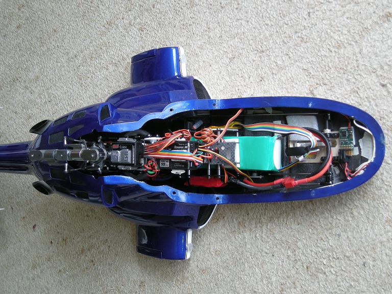

Stimmt, dort hinten ist es EXTREMST unkomfortabel! Ohne eine selbstgesägte Wartungsöffnung kommt man da NICHT mehr ran.
Auch hier lobe ich mir wieder meinen Notos. Ich habe RX und GU oben auf dem Präsentierteller und kann ganz bequem ein/aus-stecken (EZFW, Beleuchtung) oder auch die Empfindlichkeit am GU ändern - alles kein Problem:
Sieht etwas struppig aus, aber das Chaos hat durchaus seine Ordnung. ;o)
Ok, wenn alles passt, warum soll man dann noch was ändern, schon klar. Ich wünsche dir jedenfalls, dass das auch so bleibt. :)
