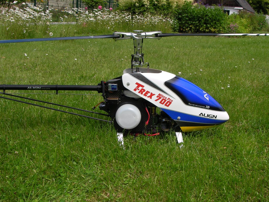

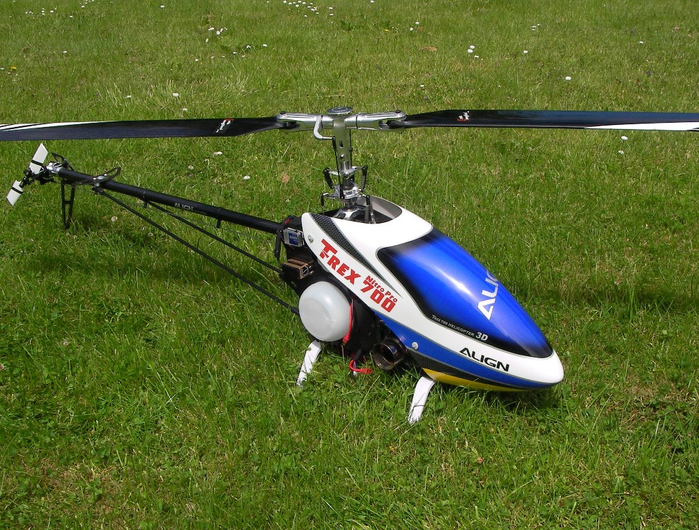

klasse gemacht Chris!

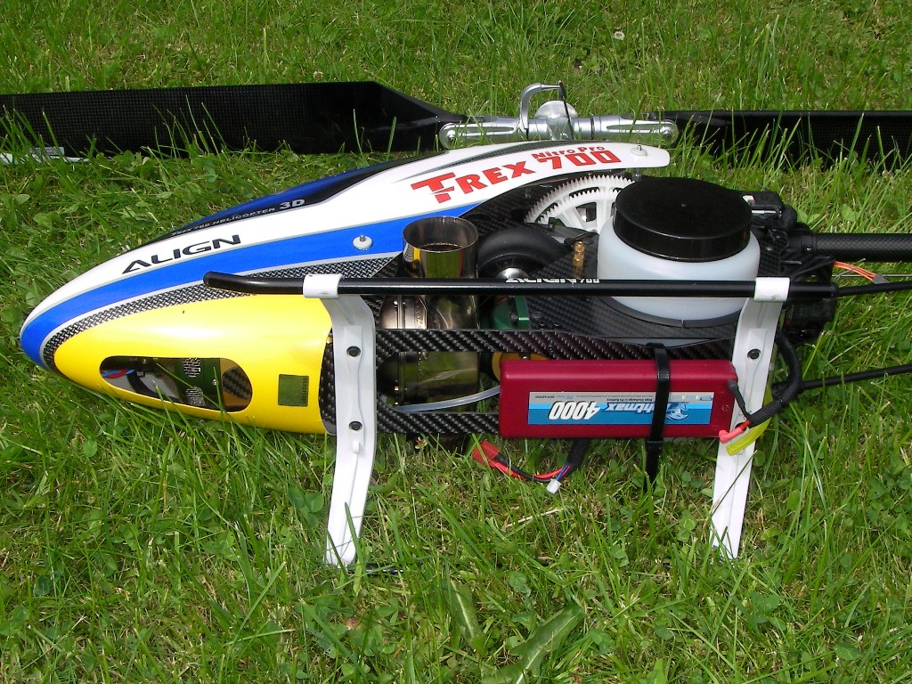

besonders gefällt mir der "dezente" Tank! :D

@Armadillo: So genau weiss ich das noch nicht. Hab grad mal leer gewogen, da waren es 5,3kg. Mit Sprit dann so um die 6kg.
@Tino: Der originale Tank wäre wohl in 4-5 min leer. Bis jetzt sind es 1Liter Sprit, aber es kommt noch ein Turbinenhoppertank dazu, mal sehen so 250ml oder sowas. Das sollte dann für 10min Flugzeit reichen ;-)

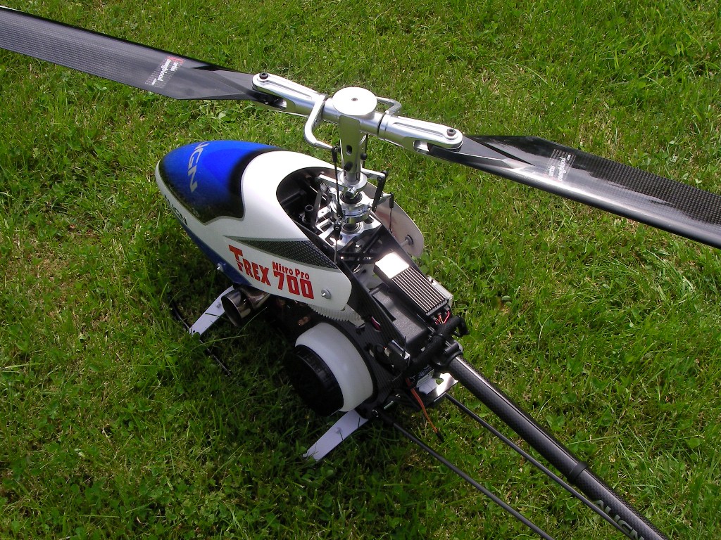

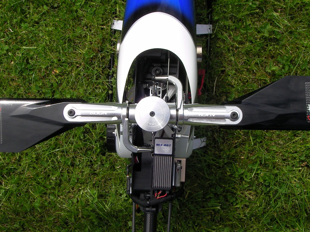

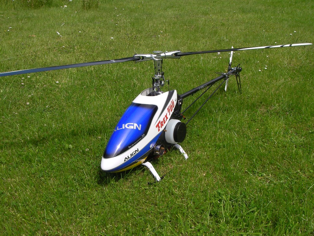

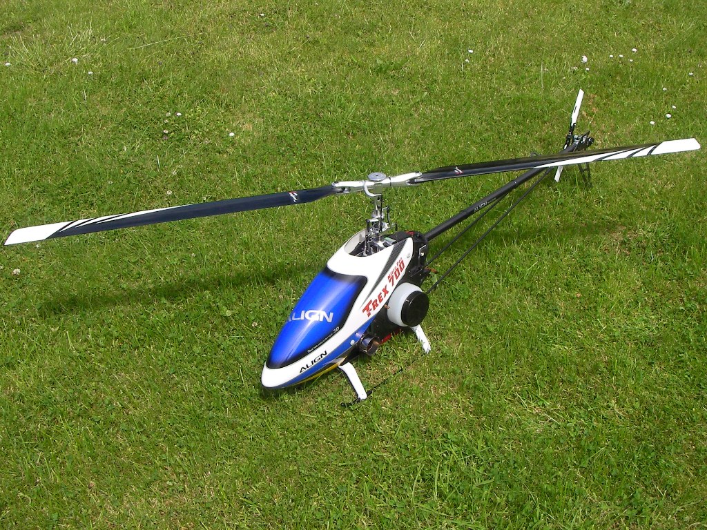

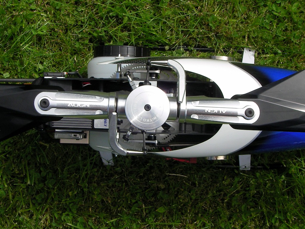

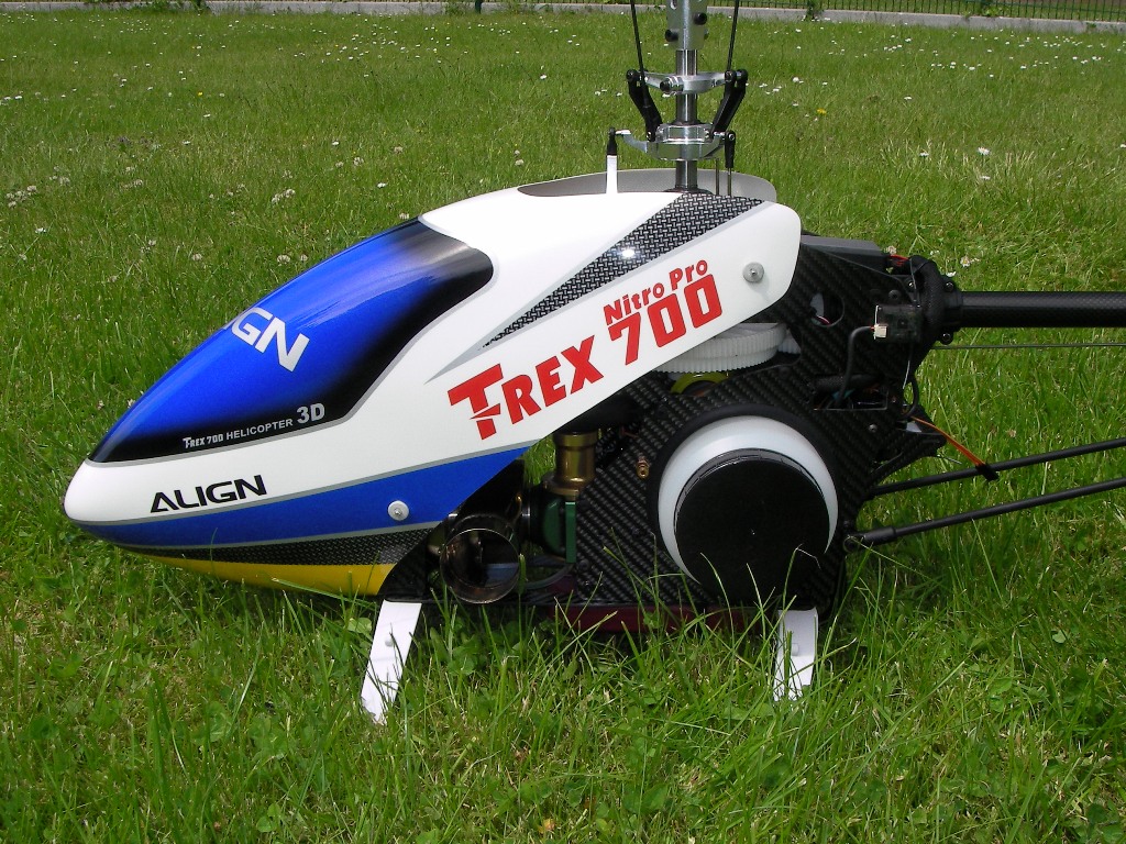

Hier noch mehr Fotos:
Zuletzt geändert von TheManFromMoon am 23.06.2010 12:52:22, insgesamt 1-mal geändert.

calli
Beiträge: 6970
#19 Re: T-Rex 700 T (wie Turbine) Maiden Flight
Beitrag von calli »
:shock: :shock: Dolles Teil.

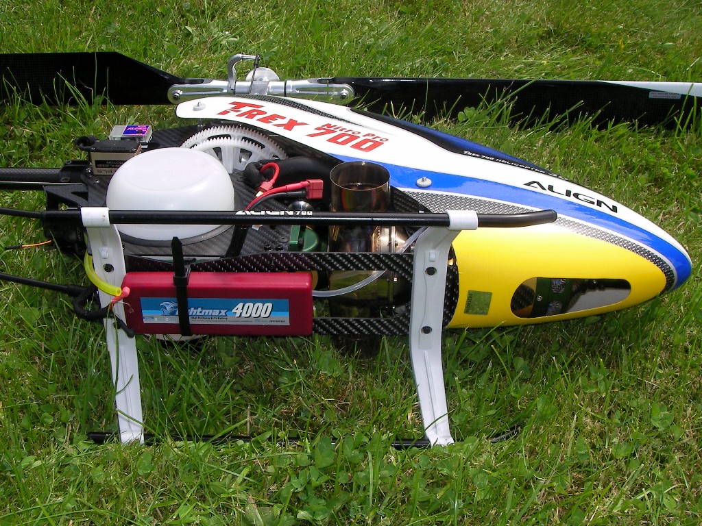

Irgendwie Schade das der Akku nicht mehr (Schwerpunkt?) unter die Haube passte.
Wie sind eigentlich die zu erwartenden Flugleistungen, ist das mit E oder V zu vergleichen?

Ich weiss ja nicht, ob mein Lieblingsfranzose Zeit hätte. Aber für das Projekt wäre dich ne erstklassige Haube für die Präsentation echt angesagt.

Bei dem Flightmax (im Hardcase) gab es eine Serie, wo intern die Kabel nicht vernünftig gelötet waren.
Unbedingt prüfen!
Guter Hinweis! Danke! Wie krieg ich das Ding auf?

TheManFromMoon hat geschrieben:Guter Hinweis! Danke! Wie krieg ich das Ding auf?
Gute Frage?!? :oops:
Wenn Du das Case auf hast, die Lötung zu den Kontakten/Buchsen KANN schlecht sein.
Steht auch was dazu bei HK in den Bewertungen.

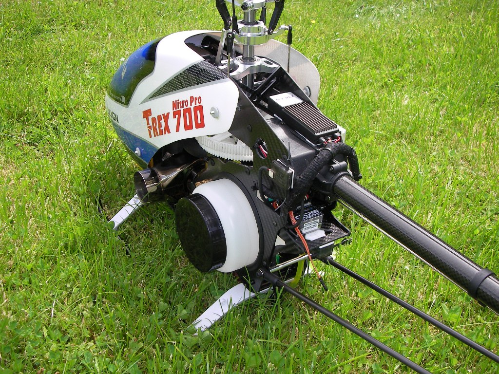

Welche Turbine hast denn da genommen?
Tank? Hast da "nur nachgeschnitten" bzw.passend gemacht?
Versteh auch nicht wie du vom Original Tank von 4.min. Flugzeit sprechen kannst,und mit 1l + 250ml gleich von 10min.?!
EDIT:
Klasse Bilder,keine FRAGE,
nur vom eigentlichen was interessant wär,wie Turbinenaufnahme,bzw.wie untergebacht keine Details.Ober ist das so beabsichtigt? :mrgreen:

@Rex-Power:
Der Verbrauch wird mit 120-140ml / min angegeben.
Daraus ergeben sich im Dreisatz theoretisch folgende Flugzeiten:
630ml Originaltank = 4:30 - 5:15
1000ml (so isser aktuell) = 7:09 - 8:20
1250ml (mit Hoppertank) = 8:56 - 10:25
Wollen wir mal sehen wo das in der Praxis liegen wird....
Auf alle deine weiteren Fragen findest du hier Antworten:
http://www.heli-chris.de/gallery/
Chris
