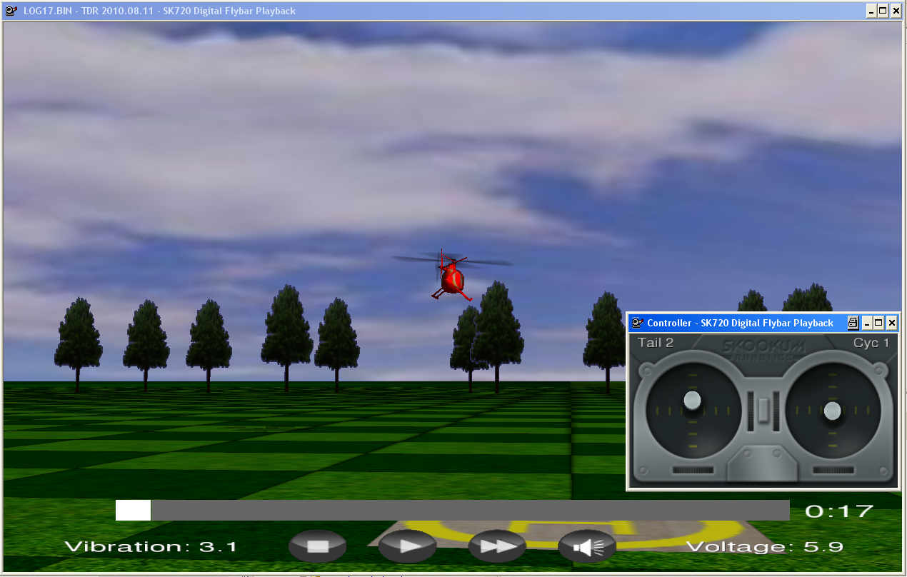

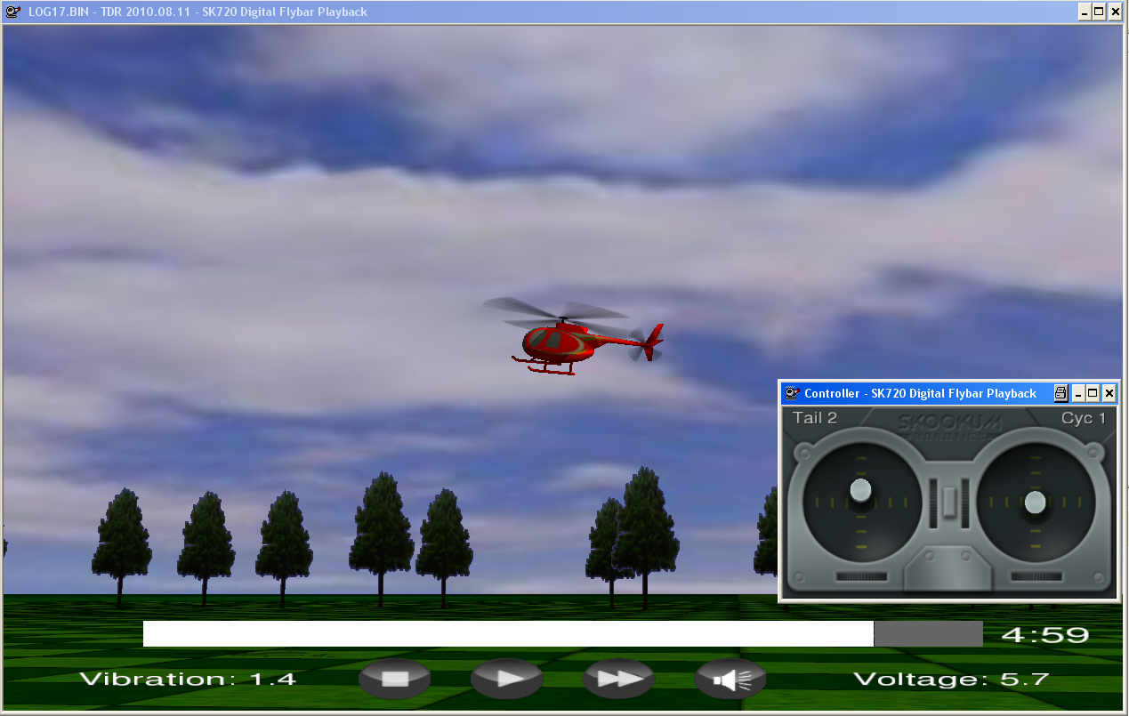

Hatte gestern den Erstflug, und wegen Zwielichten Lichtverhältnissen und meinen bescheidenen Flugunkünsten eher erstschweber.
Die Vibs unter Last mit der hohen Drehzahl dann doch bis 3, ging aber gegen Ende dann auf unter 2.
Leider ist da im SK720 wohl ein Fehler, und das Log beginnt nach Drehzahlhochschalten von neuem. Weiß deshalb nicht wo ich mit der kleinen Drehzahl lag.
Ich werde das Gründlich beobachten, und wenn es schlechter wird den Motor nochmals zurück senden.
Ich fürchte auch dass wegen V-Stabi 5.0 nun die Piloten erstmals sehen was im Heli los ist, und sollte es sich so darstellen, wie im Nachbaruniversum behauptet wurde (Post vorher), dann fürchte ich dass viele Reparaturaufträge an Kontronik gesendet werden.
Ich kann mir aber ehrlich gesagt nicht vorstellen, wie dort behauptet wurde, dass Kontronik die Motore nicht wuchten kann, oder zumindest Exakt prüfen kann.
Sepp

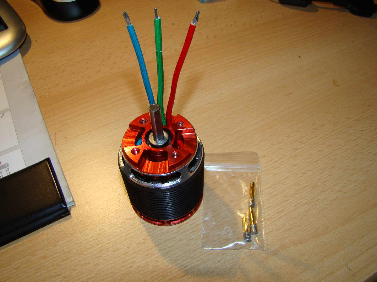

Der Motor ist heute gekommen.
Repariert wurde:
1. Lager erneuert
2. Isolierschläuche ausgetauscht
3. Rotor vermessen und gerichtet
das ganze auf Kulanz.

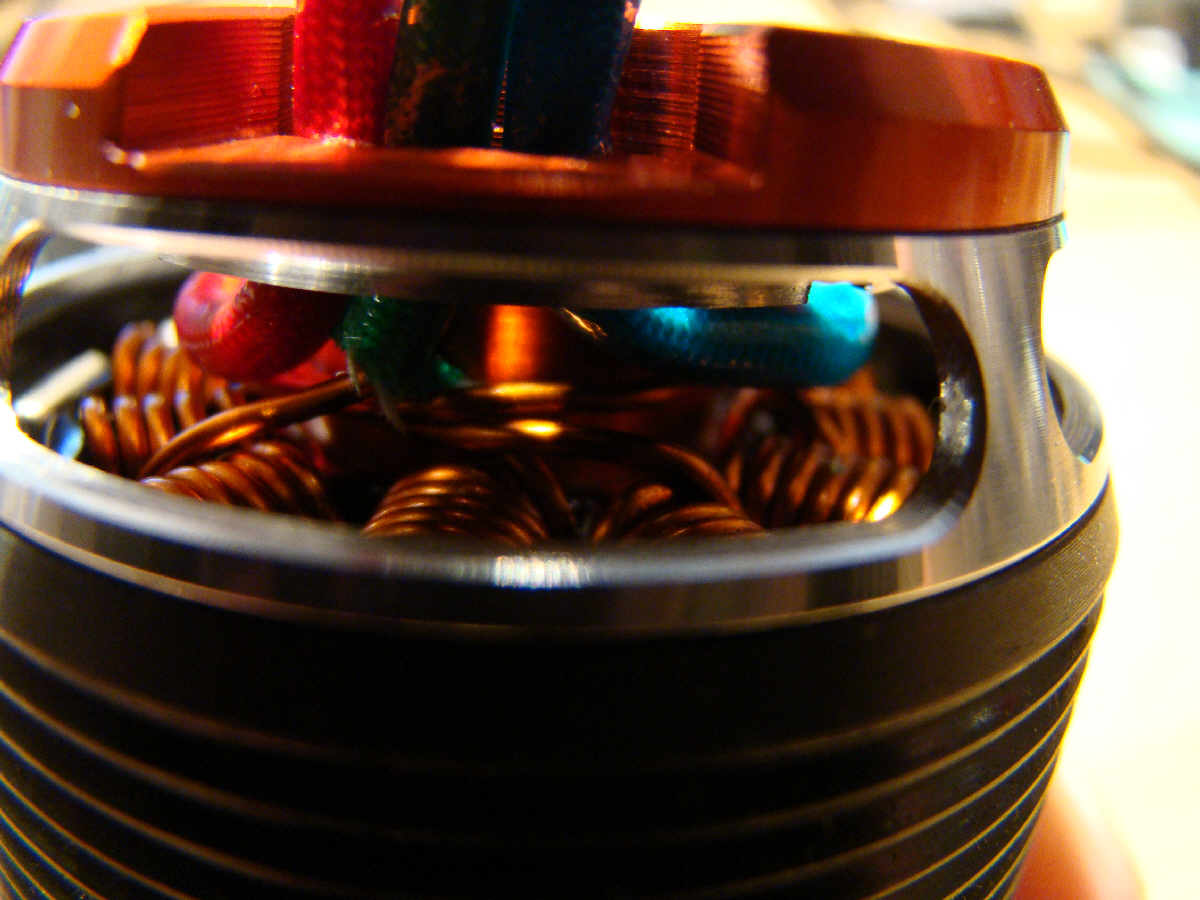

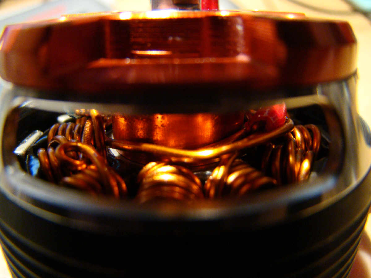

Die Welle wurde dann auch als Minimum erneuert, weil die jetzige neue Welle keine Druckspuren von der Madenschraube aufweist.
Ich gehe davon aus dass der komplette Motor einfach durch einen neuen ersetzt wurde. Die 4mm Stecker liegen fein säuberlich ausgelötet in der Schachtel.
Die Wicklung ist nun auch deutlich säubriger als Sie das im alten Motor war.
Wenn der jetzt noch einwandfrei läuft, dann ist alles wieder gut.
Sofern der Rotor deformiert war, müsste das ja entweder ein Transportschaden oder Fertigungsfehler gewesen sein. Mir ist der Motor nicht runter gefallen, und er war ja ungeflogen schon mit den Vibs behaftet.
Auf jeden Fall dreht sich der jetzige Motor wesentlich leichter und ruhiger per Hand.
Sepp
