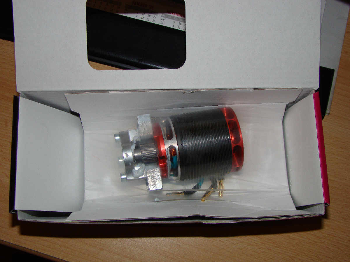

Nun bin ich irgendwie stinke sauer. Der Motor ist heute von Kontronik zurück gekommen, einen Rechnung von 6 EUR dabei, ich muss die Anbautreile weg bauen, Sie können das so nicht prüfen und reparieren.
Ich komme mir irgendwie verarscht vor, die verkaufen mir ein defektes Teil und wollen das nicht einmal inkl. Motorplatte, Gegenlager und Ritzel laufen lassen. Und senden den Zurück um 4 Schrauben zu lösen, Danke! Ein super Service :evil:
Dabei wollte ich extra dass die Motor inkl. dieser Teile prüfen.

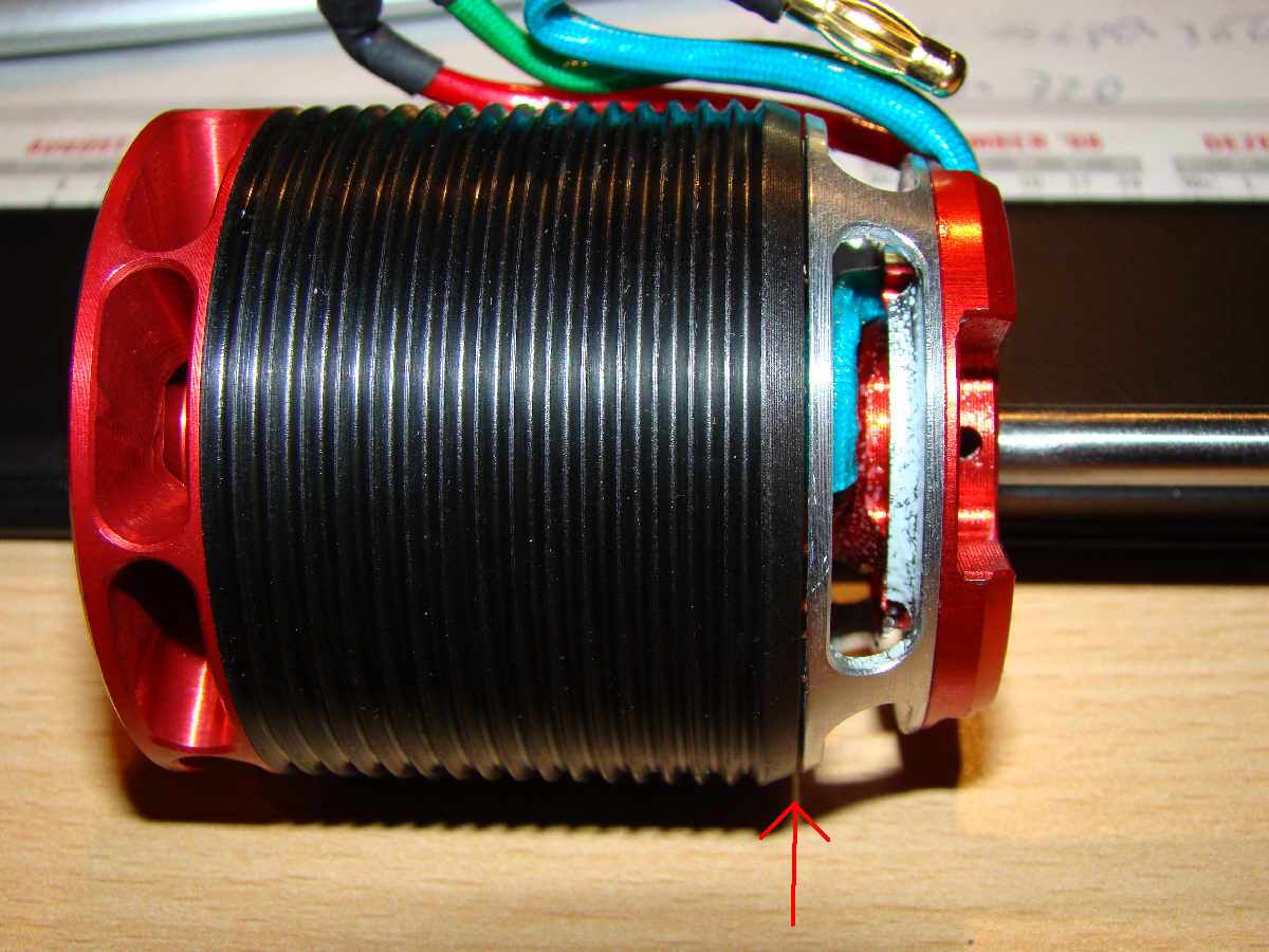

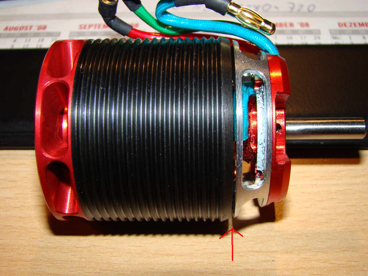

#10 Re: Pyro 700-52 Vibriert extrem
Beitrag von satsepp »
ich habe ja nur um über 1000 EUR was von denen gekauft, was will man da erwarten :( Böser kleiner Kunde :roll:
der Fehler ist gefunden, liegt an Kontronik und dem Gegenlager!
Der Motor lässt sich in der Längsachse ca. 1mm verschieben, das Sicherunsgteil ist wohl unsauber Montiert worden.
Wird die Welle mit Passringen auf Pressung zum Lager montiert, schiebt es den Käfig etwas zurück, und dann vibriert dieser!
Ohne Ritzel und somit ohne Passung hatte ich nun Vibs von 0.2 statt vorher 5 !
Zum besseren Verstehen 2 Bilder, einmal Motor ganz eingeschoben, kleine Vibs, und einmal draußen, große Vibs.
Sepp

satsepp
Beiträge: 7014
Wohnort: Bayerisch Eisenstein
#12 Re: Pyro 700-52 Vibriert extrem
Habe den Stellring fest fixiert, so dass es kein Spiel mehr gibt. (Motor auf den Außenläufer gestellt, Stellring Madenschraube raus und neue Schraubensicherung drauf, den Stellring mit einer Zange fest gegen das Lager gedrückt und die Madenschraube angezogen.
Dann das Ritzel schon mit Schraubensicherung leicht angezogen, so dass es in der Nut war, aber Axial bewegt werden konnte, die ermittelten Passringe drauf, Gegenlager drauf und fest angezogen.
Danach das Ritzel gegen das Gegenlager geschoben und festgeschraubt, und nochmals geprüft dass auch der Spalt nicht größer geworden ist!
Eingebaut, Probelauf, nun Vibs 0,1 bis 0,2 :bounce:
Werde bei Gelegenheit beim Voodoo prüfen ob hier der Motor auch Axial bewegt werden kann, und dann gleich Sichern. Bin zu Faul weil die Haube drauf ist :roll: Aber wenn ich ich mich nicht täusche wurde die Riemenscheibe gegen das Gehäuse gedrückt beim montieren, und somit der Käfig auch damit gesichert.
