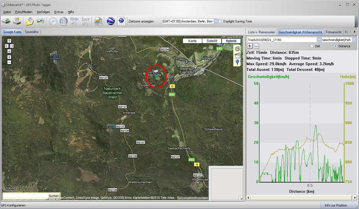

Hier wird das besser ersichtlich, die Wiesen rechts oben sind im Ausland in Tschechien, die Wiese an der Grezne ist ein Skihang ohne geraden Startplatz,wo ich den Besitzer nicht kenne.

- Mein Flugplatz
- Flugfeld.jpg (154.68 KiB) 1016 mal betrachtet
