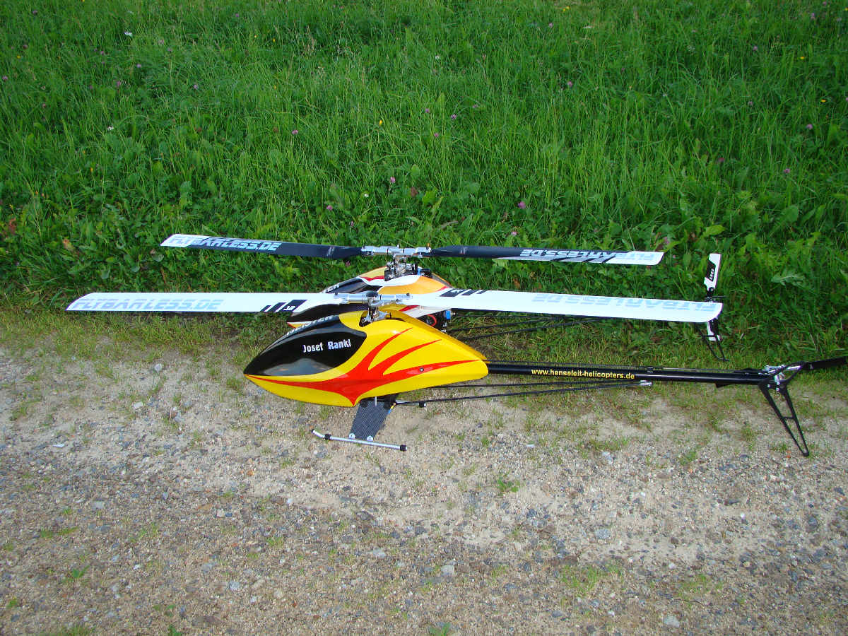

Hier ist zu sehen wie ich das meine, bei Seitensicht täuscht die Haube irgendwie
Vergleich Voodoo600 und TDR
Vor dem Flug, TDR und Voodoo600

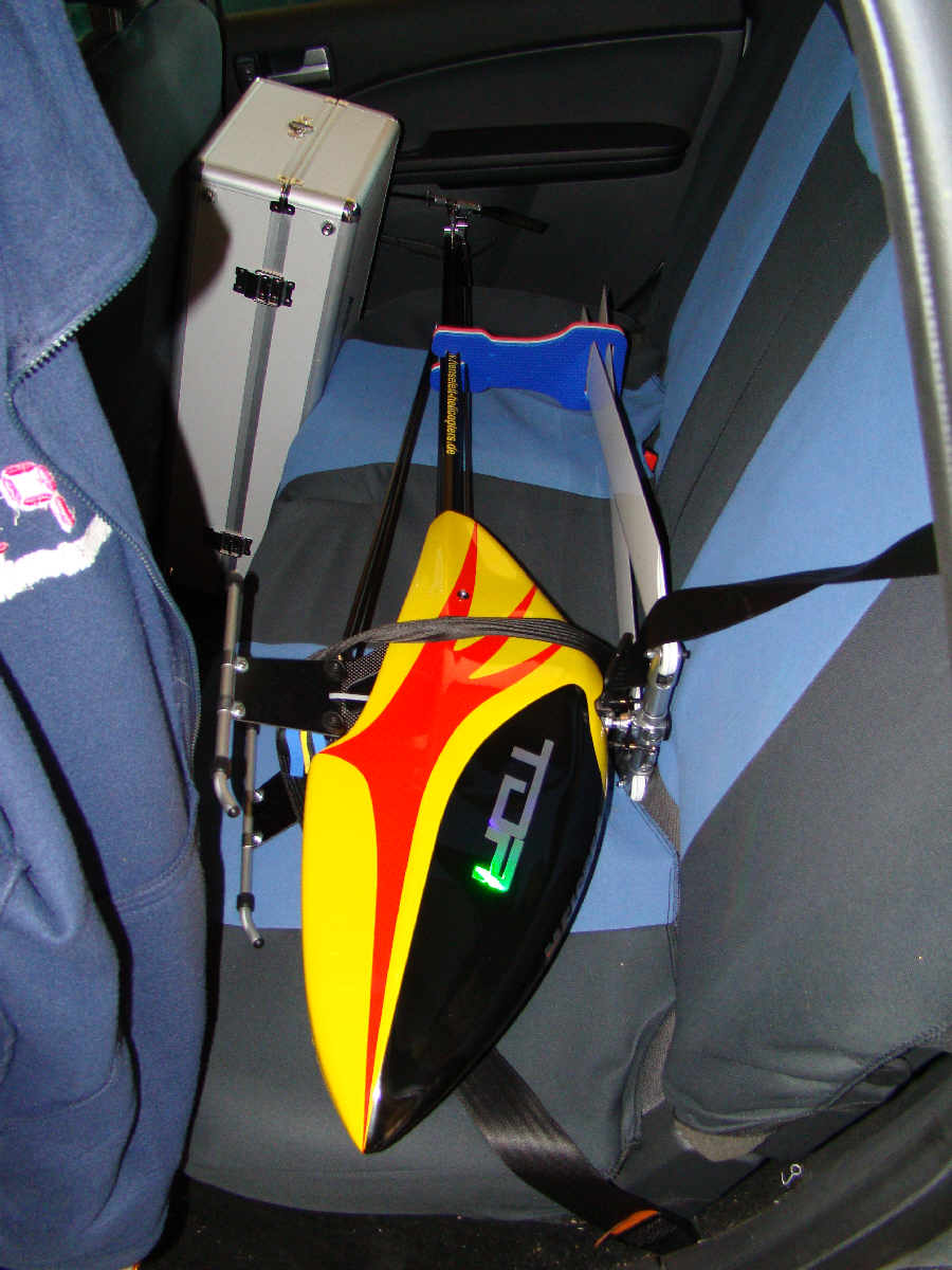

gerade noch passt der TDR in den Ford Focus C-Max rein

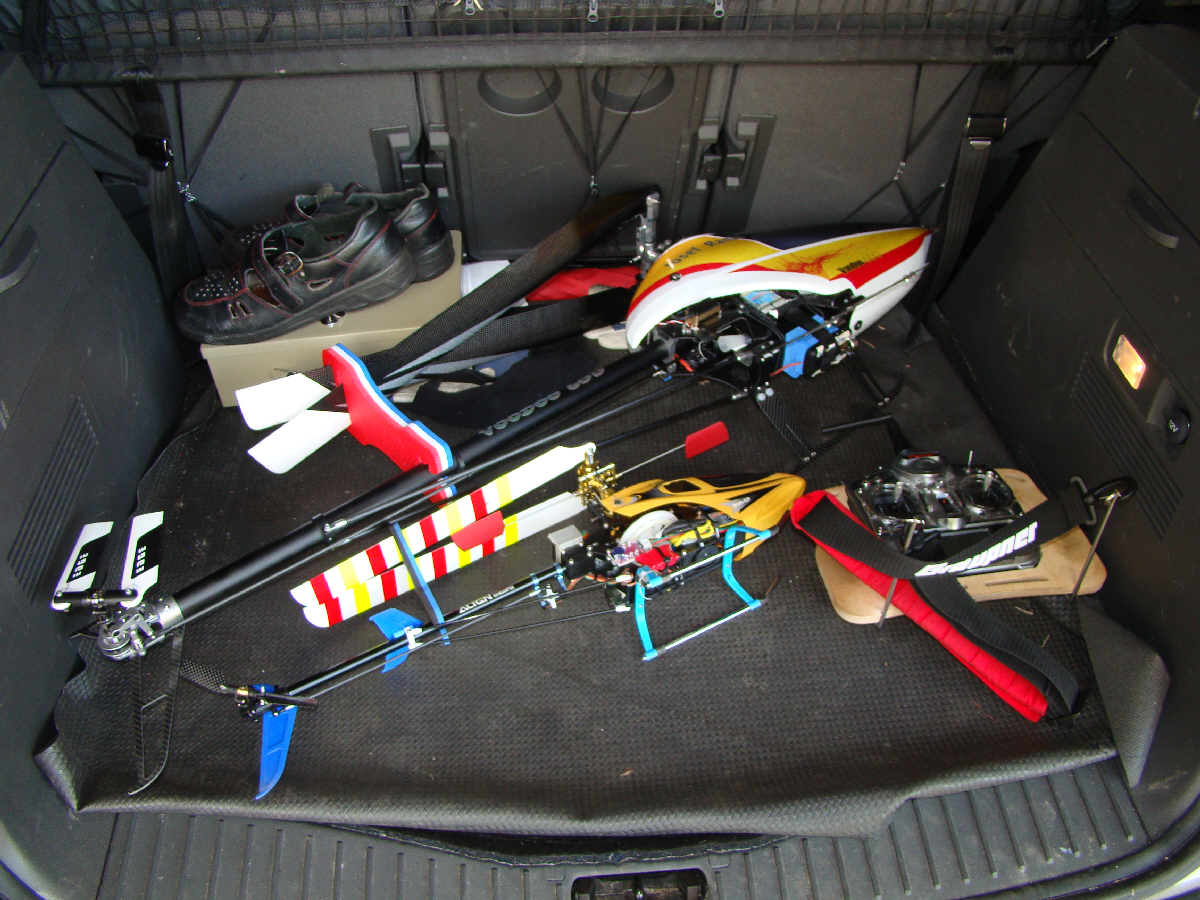

Vodoo600, AHKBB und Sender mit Akkus im Kofferraum
