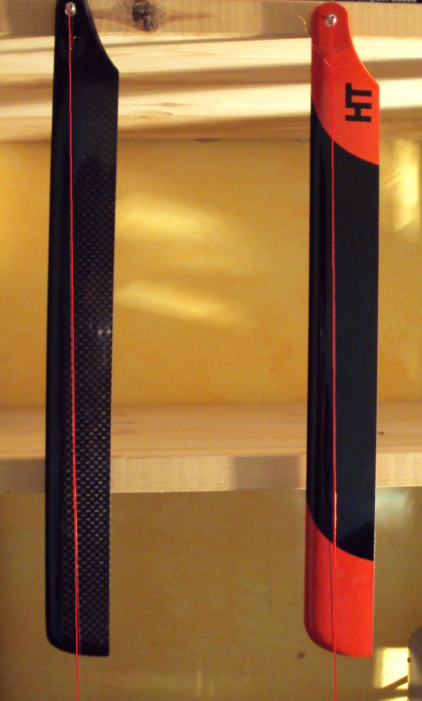

So, ich bin jetzt andlich mal dazu gekommen die Blätter "aufzuhängen". Die Rote Linie ist die des Drahtes mit Gewicht unten dran. Das Helitec-Blatt hat anscheinend wenig Vorlauf, das No-Name etwas mehr, ich denke die Helitecs sind schn FBL geeignet oder?

ich denke die Helitec gehen gut.

Da haben ja selbst Holzis weniger Vorlauf...wie wärs mit denen?

Echt, is das viel? Wenn hier manche von 7° reden ist das doch nicht viel oder? Sieht jedenfalls wenig aus
Wie kann ich das denn genau messen?

die Helitecs gehen auch mit dem Beast, habe die vorher drauf gehabt und die funktionierten problemlos. Wenn Du sie sowieso schon hast, einfach mal testen, neu kaufen kannst Du ja immer noch, wenn Dir die Flugeigenschaften nicht gut genug sind...
