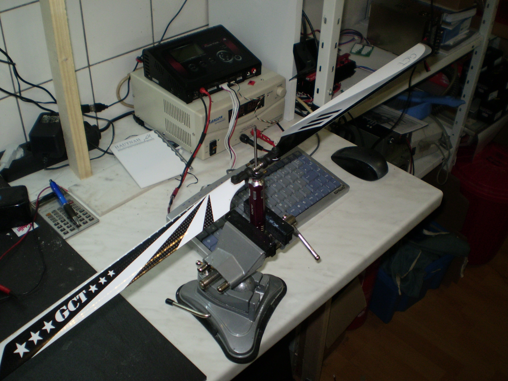

#22 Re: MT Low Budget FBL Umbau Projekt
mit bisl Zug paßt das problemlos, es würde sogar das Heck vom Rex 500 funzen, aber da hat die Nabe nur 4mm Bohrung, und beim MT sind es zumindest 5mm an der HRW ( hab gradmal in ein altes Rex500-Heck zwei 325er GCT eingespannt - sieht lustig aus

#23 Re: MT Low Budget FBL Umbau Projekt
Los her mit dem FotoCrizz hat geschrieben: hab gradmal in ein altes Rex500-Heck zwei 325er GCT eingespannt - sieht lustig aus)

#24 Re: MT Low Budget FBL Umbau Projekt
bitteschöööön
- PA210014.JPG (778.68 KiB) 1985 mal betrachtet
- PA210013.JPG (786.48 KiB) 1985 mal betrachtet

Das ging ja fix! Vielen Dank für Eure tatkräftige Unterstützung sowie die Bilder
Crizz, dann brauchst aber noch ein großes, bzw. sehr hohes Landegestell
Damit lässt sich eine Menge Gewicht einsparen, wenn mal das Zentralstück mit einem regulären ZS vergleicht.
Und die 5mm HR Welle passt beim 600er Heckrotor?
