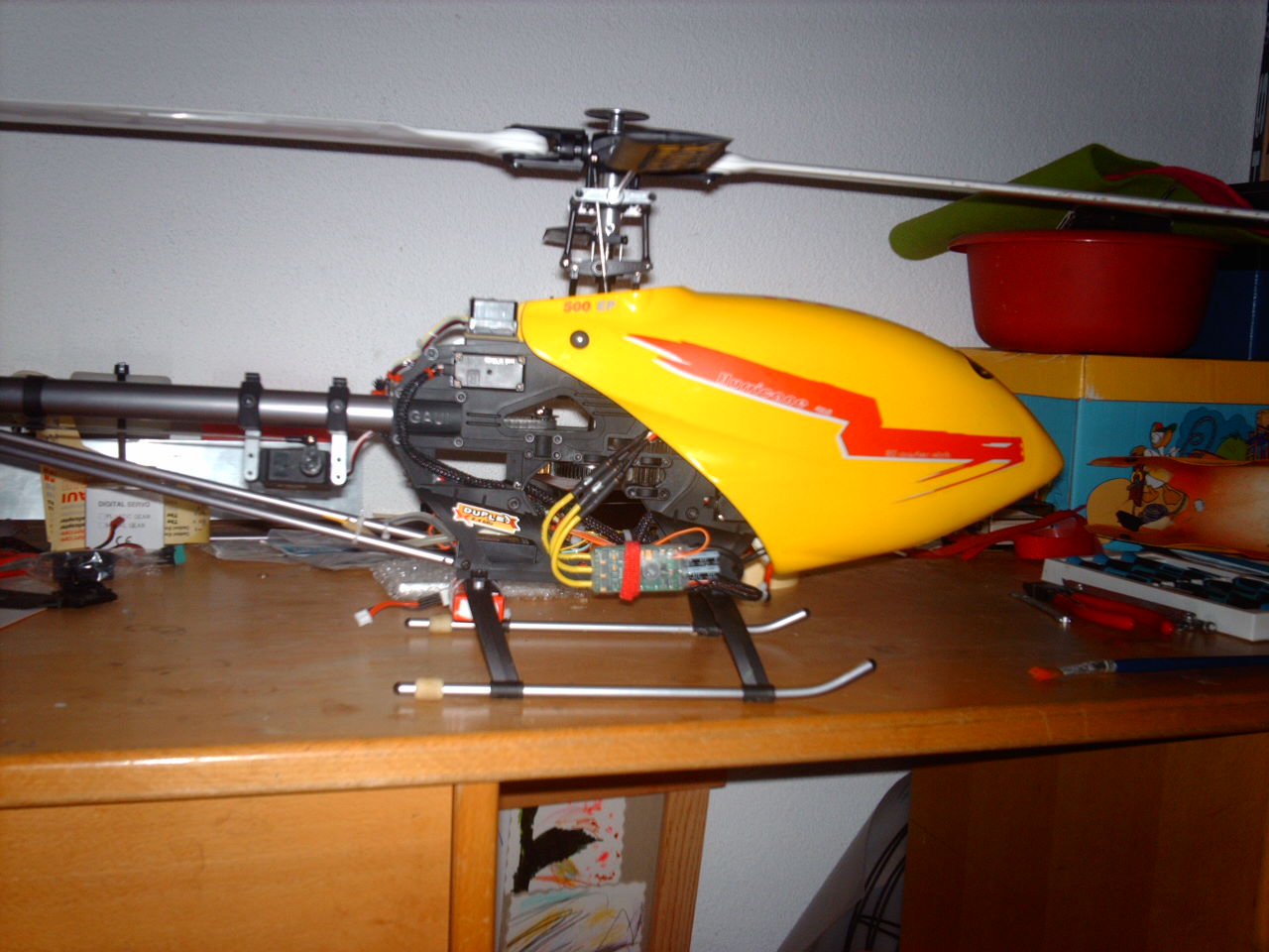

Lipo 3S 4000 Turnigy 20-30C Gewicht 337 gr. 2x !
Masse 151x50x21
http://www.hobbyking.com/hobbyking/stor ... oduct=9185
Noch ein Foto mit Org. Haube
