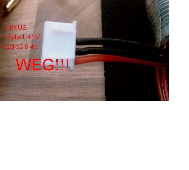

ich hab kein 2s balancer stecker hier wie belege ich denn den 3s stecker?
wenn ich einfach einen weg lasse und den 3s stecker mit an das ladegerät anschließe kommt ein fehler
im moment läd er ohne balencer anschluss, ohne zu rauchen oder warm zu werden ;)
2s einstellen und den 3s balenceranschlus mit 2s nutzen schein nich zu gehen

du hast das falsche kabel ausm balancer gezogen!
alle pins müßen eins weiter nach rechts!
Gruß, Flo

äh, bei dem 3s ist der rote + und die weiteren die zellen -

#26 Re: Standard 3S Lipo Umbau für die T8
Beitrag von torro »
ja, aber am lader ist der *aufmfotooberepin* MINUS!!!

#27 Re: Standard 3S Lipo Umbau für die T8
Beitrag von Schachti »
vieleicht stehe ich gerade auf dem schlauch??
aber ich hab doch an dem original stecker nur eine masse weg genommen, + ist da wo es vorher auch war

#28 Re: Standard 3S Lipo Umbau für die T8
Beitrag von torro »
du stehst aufm schlauch! :mrgreen:
am balancer anschluß vom lader müßte bei deinem minus eigentlich das plus von der ersten zelle sein, deswegen meckert der.
Gruß, Flo

#29 Re: Standard 3S Lipo Umbau für die T8
so ... oder?

#30 Re: Standard 3S Lipo Umbau für die T8
Beitrag von torro »
NEEEE! so:
torro hat geschrieben:bal.JPG
