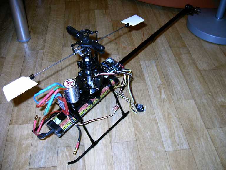

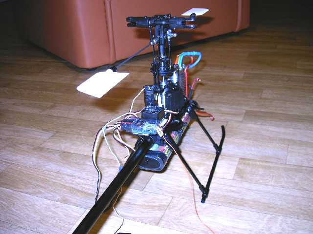

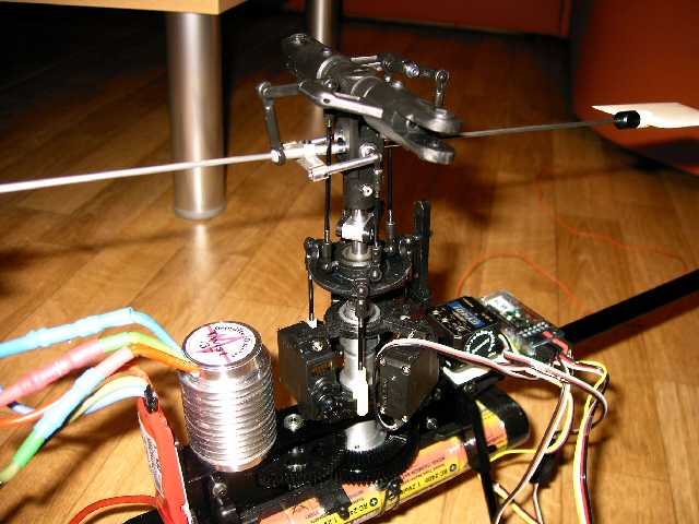

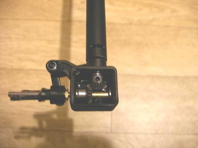

mal ein paar Bilder...
wie schwer wird der noch :shock: naja - sind immerhin 10 Zellen = ein Ziegel... :lol: nur das der nicht rot ist.
In der Beschreibung lese ich, das der Heli mit 9 Grad Schwebepitch hat... max. 14 Grad?! ist das richtig so? Oder ist das auch ein Missverständnis meinerseits?! (ok. - wird auf die Blätter ankommen und die Drehzahl).
Grüßle
PS Probelauf mit Paddel war erfolgreich... vor dem PC-Monitor läßt sich klasse sehen, ob der Spurlauf stimmt :lol:
Herzlichst
Thomas
