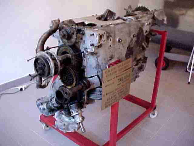

Nee, Kolbenmotor.Basti hat geschrieben: Ist die Me nicht der erst Jet?
Eigentlich DER deutsche Jagdflieger aus der Zeit.
#23
Stimmt hab sie "Googel sei dank" gefunden und ich hatte den Jet wie auch immer der hieß im Kopf...
@Tracer dieser Kolben..

#24
Jets kamen damals ja noch (so gut wie gar)nicht zum Einsatz.Basti hat geschrieben: den Jet wie auch immer der hieß im Kopf...
Ich habe ein paar schlaue Bücher hier, müsste mich aber auch erstmal einlesen.
Ich glaube, der erste Jet war die ME 262 (2 Triebwerke), die am Ende des Kriegs zum Einsatz kam.
