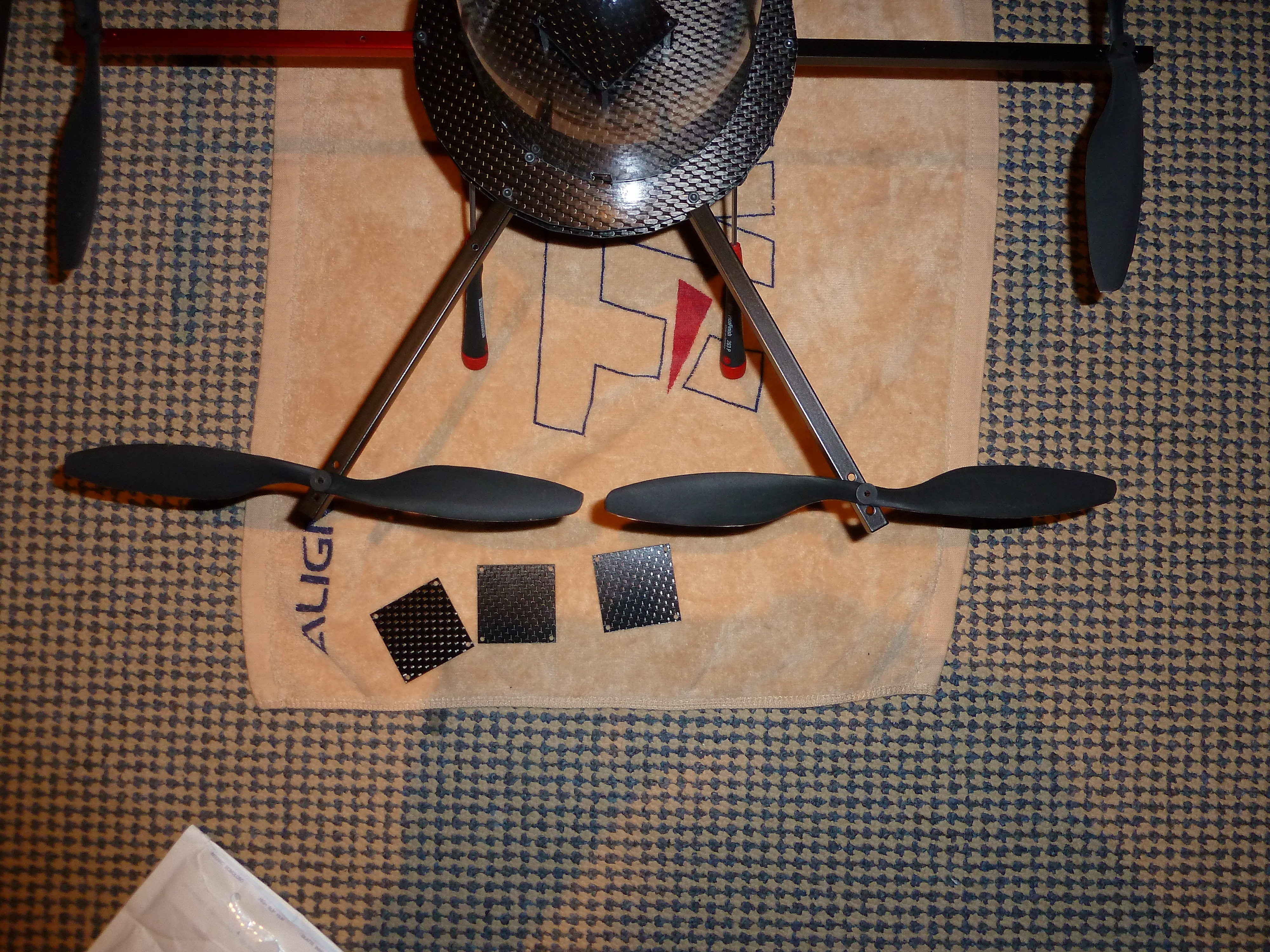

dann kommen halt einfach kleinere drauf.tracer hat geschrieben:Ich fürchte, die Props sind zu dicht bei einander.
ist mir vollkommen neu, ist bei den meisten multikopter auch nicht gegeben, und sie fliegen trotzdem.tracer hat geschrieben:Habe gelesen, die sollten mindestens einen halben Prop-Durchmesser Abstand haben.
sorry für´s OT, bei bedarf einfach raus splitten.
- IMG_2735.JPG (254.55 KiB) 1599 mal betrachtet
#18 Re: Metamorphose eines 40er MK-Quadro
Nö, Du fürchtest falsch!tracer hat geschrieben:Ich fürchte, die Props sind zu dicht bei einander.
Dann hast Du falsch gelesen, oder alle originalen MK-Hexa-Rahmen sind falsch konstruiert, da die Auslegerlänge die selbe ist!tracer hat geschrieben:Habe gelesen, die sollten mindestens einen halben Prop-Durchmesser Abstand haben.
Nein, wieso sollte ich? Sieht doch scheisse aus!tracer hat geschrieben: Und, willst Du die alle auf der selben Seite montieren,
Aber theoretisch problemlos möglich.

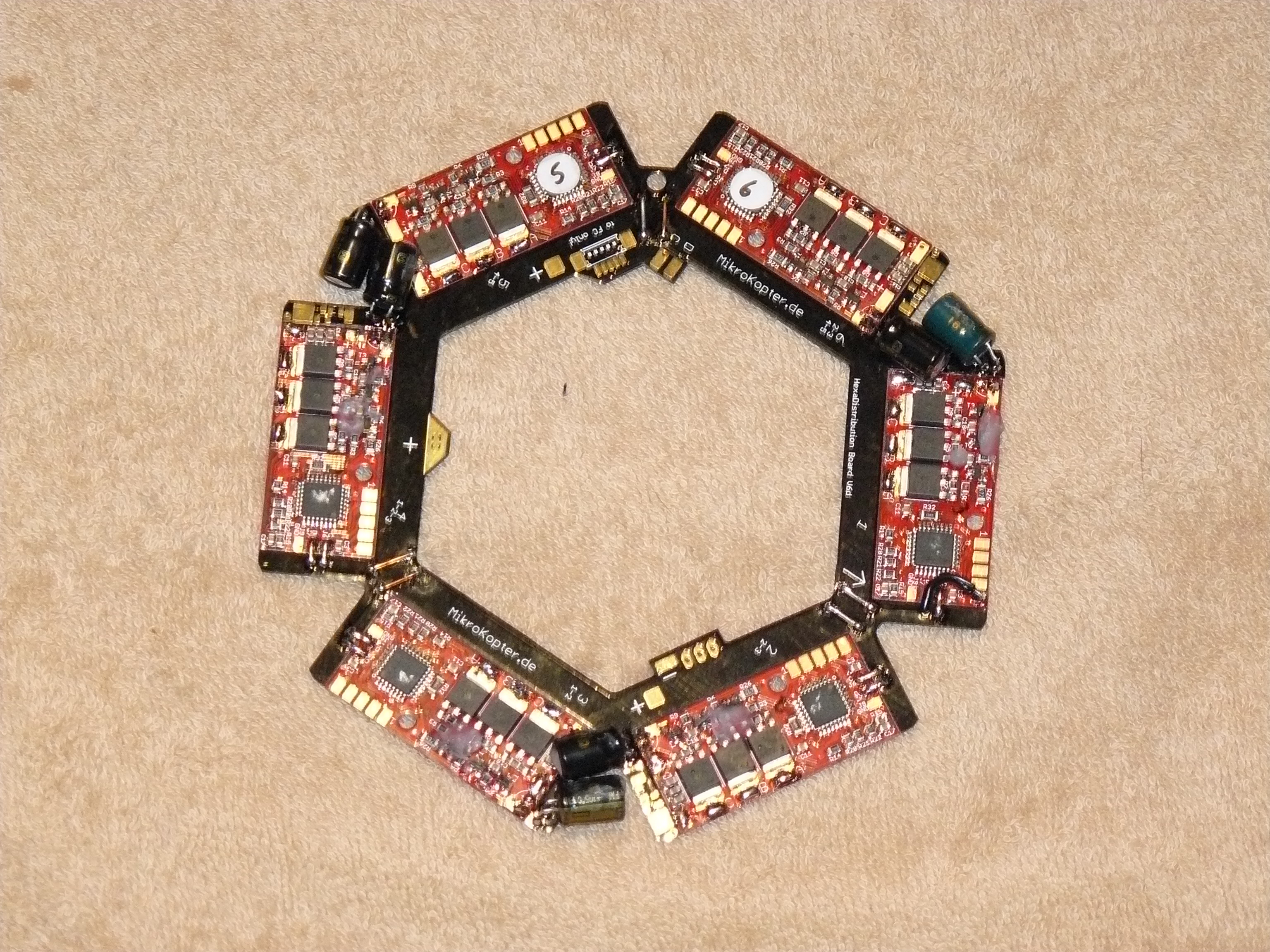

Die Regler-/Spannungversorgung-Verteilerplatine ist fast fertig.
Leider habe ich vergessen, die passenden SMD-Transistoren und Widerständer(2x #BC807-25 Transistor -> 0,5A, 2N 2907A -> 1A (any other PNP-Transistor would be okay)
2x SMD 0805 Resistor 10kOhm ) für die schaltbare Beleuchtung zu kaufen!

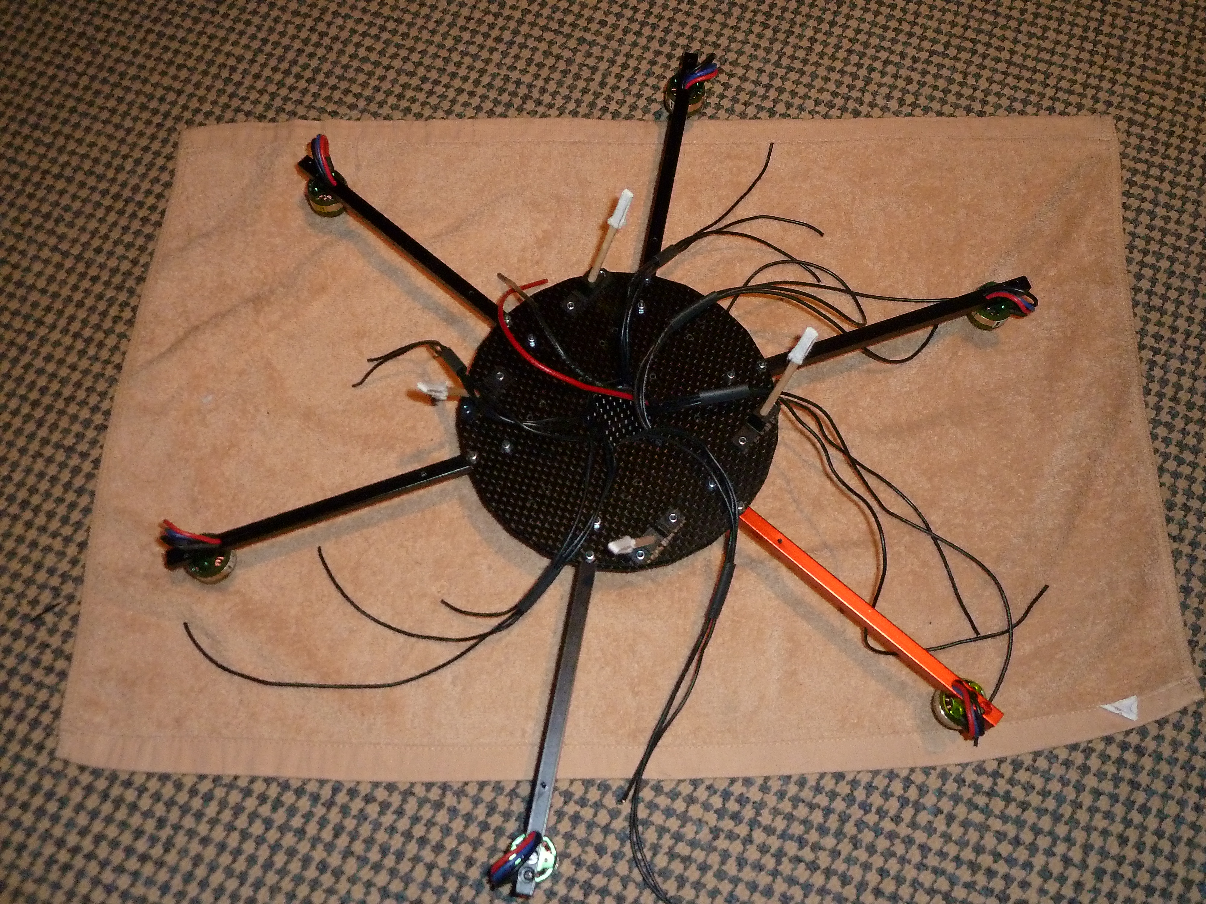

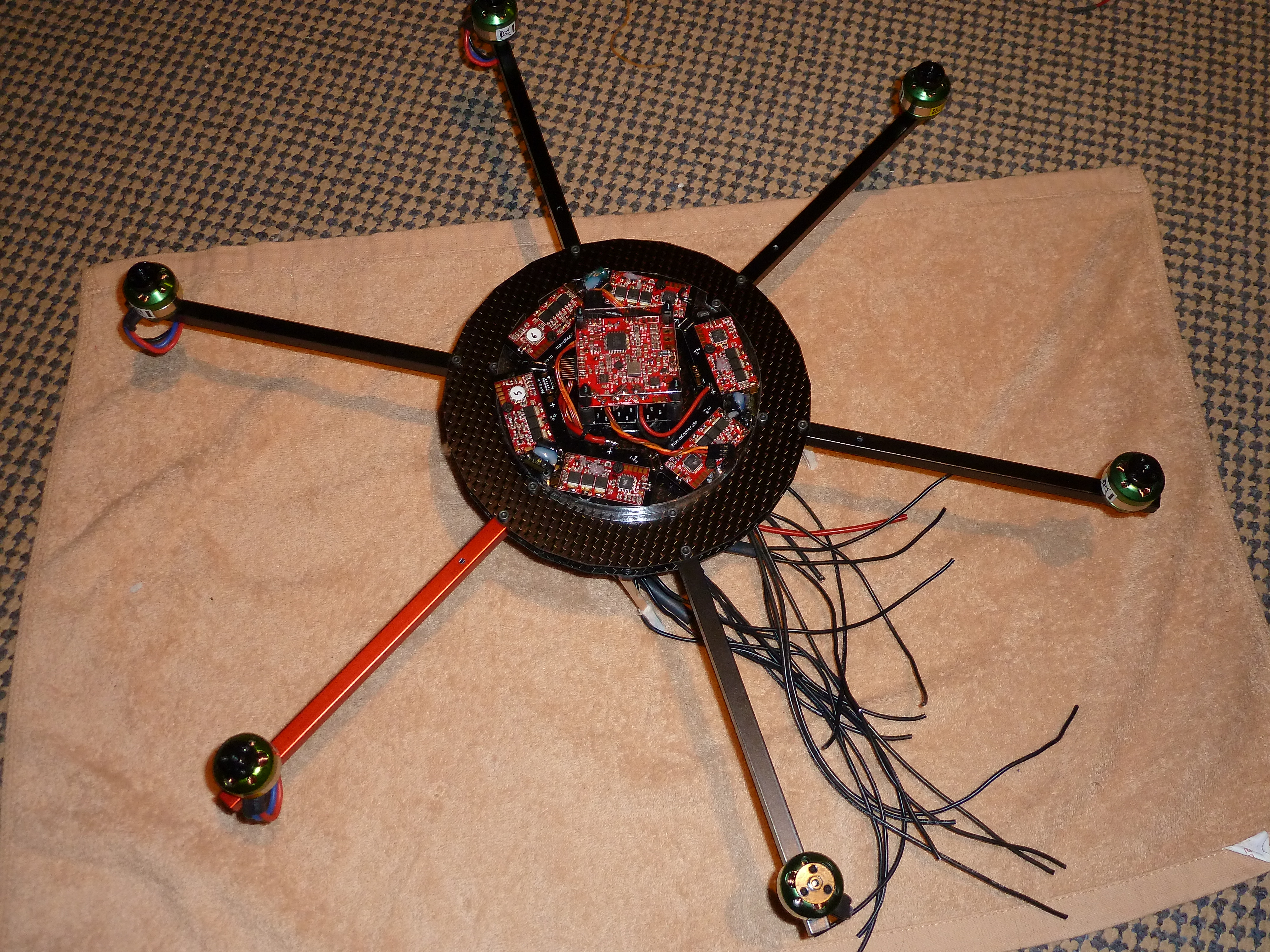

Inzwischen ist die Verteilerplatine mit Regler auf der CFK-Scheibe, zusammen mit der FC, montiert.
Motoren sind montiert und müssen als nächstes verkabelt werden. Desweiteren fehlt noch die LED-Verkabelung.
Provisorisch habe ich mir aus Holzstäben ein paar Landebeinchen gebastelt, damit der Hexa etwas standfester ist.
So lässt es sich besser schrauben.
