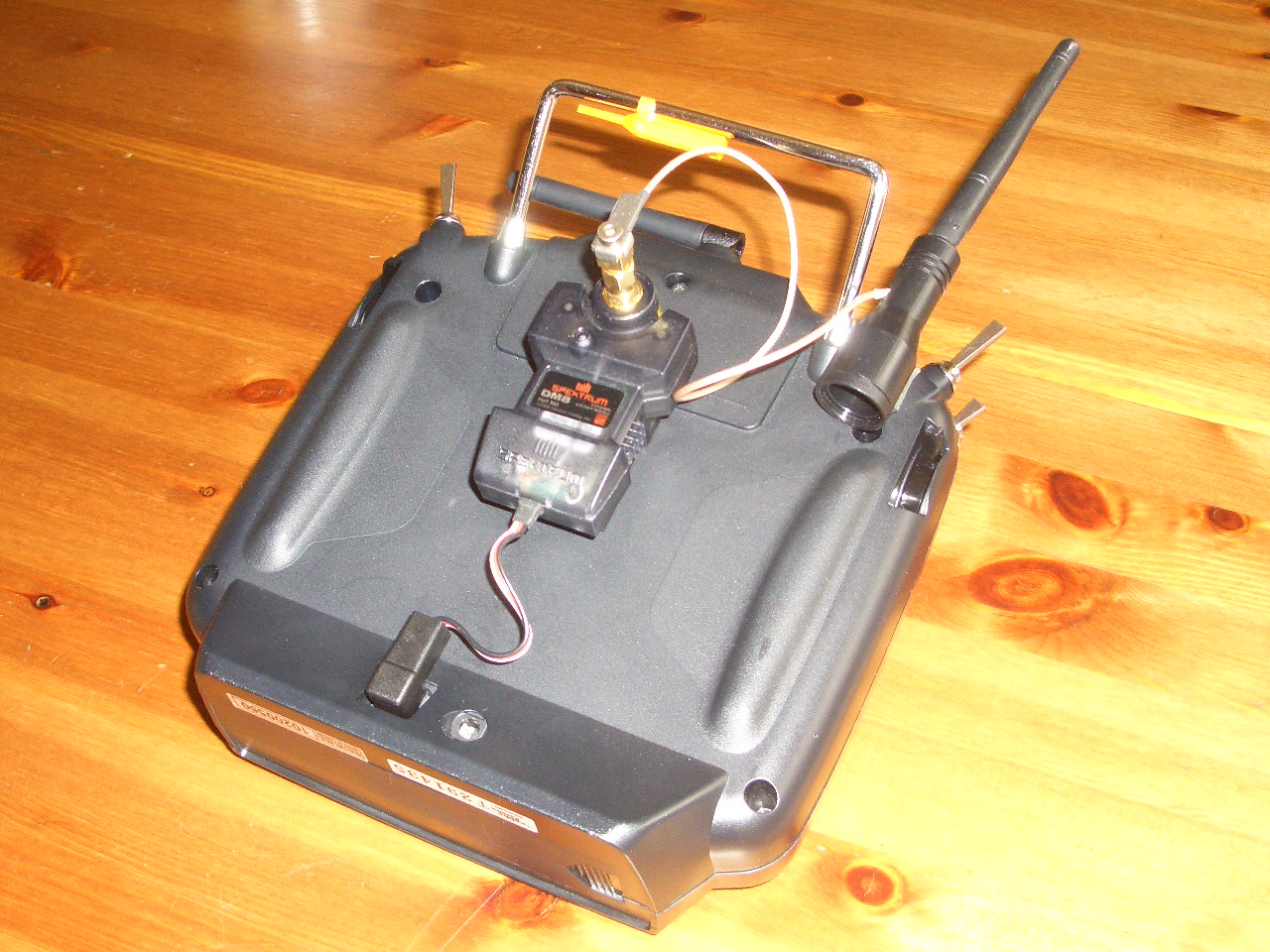

So, zweite Stufe!
Modul und Antenne mit Spiegeltape befestigt.
Ich hoffe das ich heute nachmittag nen schwarze Bauteile Gehäuse bekomme und das noch etwas besser binbekomme!
Gruß, Uli
Gruß, Uli

#25 Re: Wo bekomme ich das Spektrum 2,4Ghz Modul für ne Futaba T8 ?!
Das ganze jetzt abnehmbar mit Klett
. Ich überleg echt sowas auch zu holen
#26 Re: Wo bekomme ich das Spektrum 2,4Ghz Modul für ne Futaba T8 ?!
Ja, so soll es werden wenn es fertig ist.
Uli

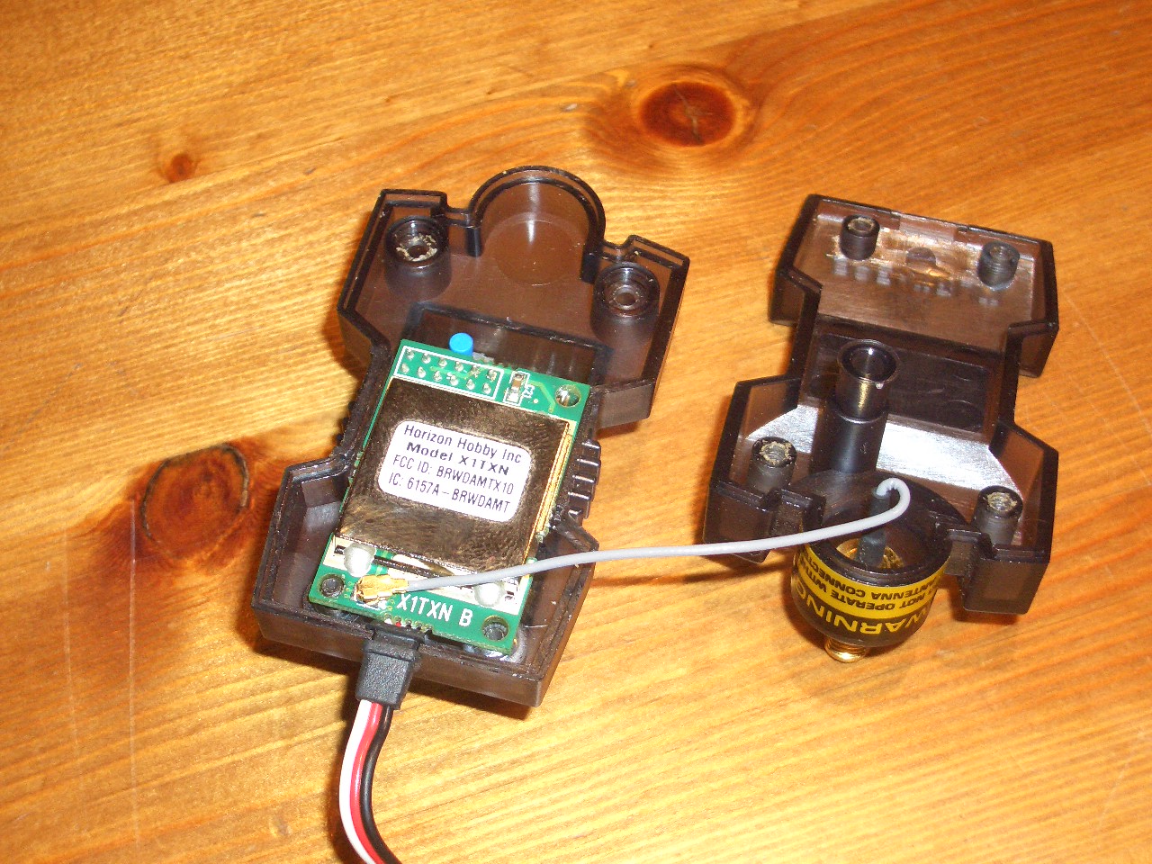

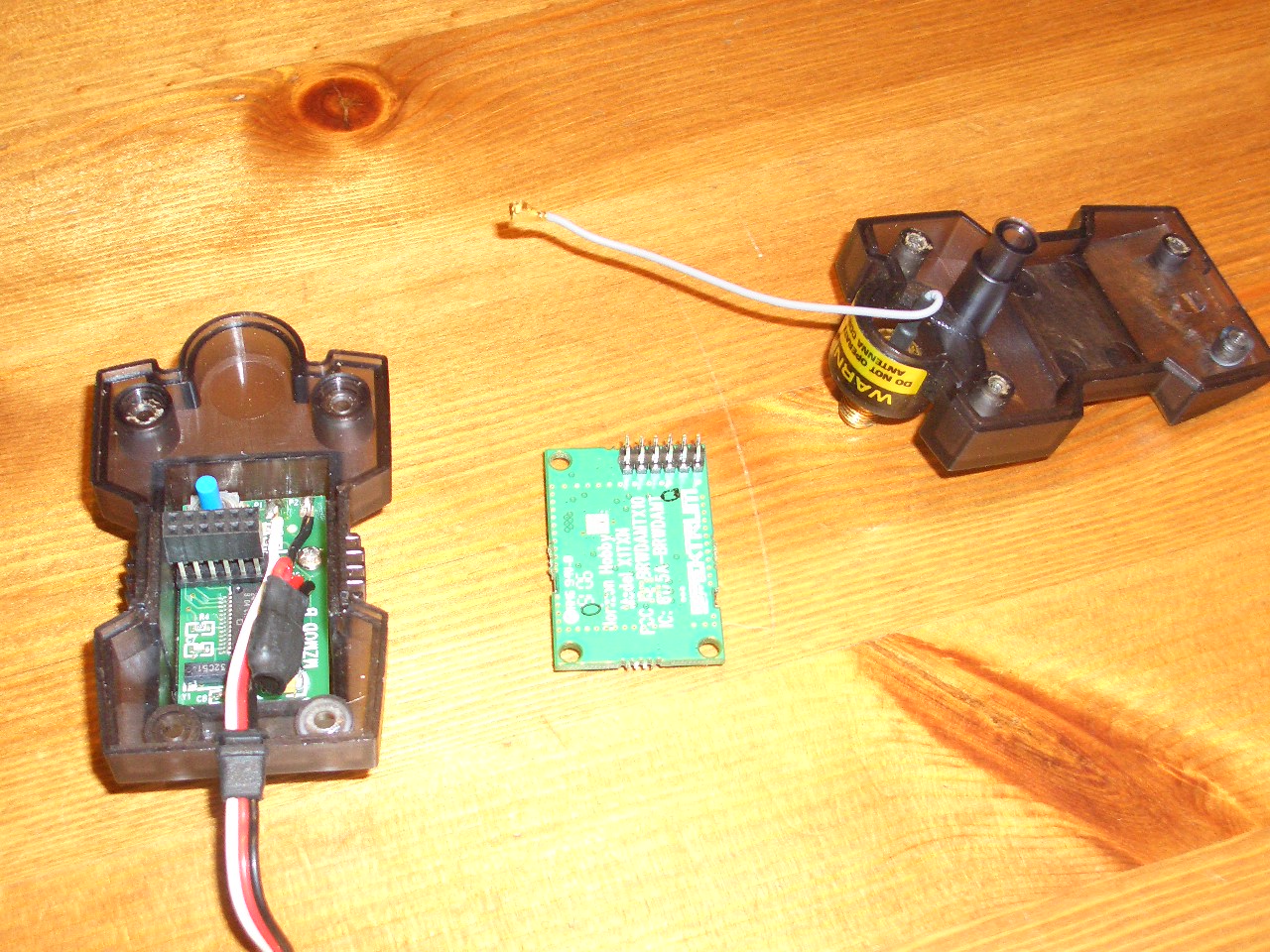

#30 Re: Wo bekomme ich das Spektrum 2,4Ghz Modul für ne Futaba T8 ?!
Ich glaube nicht das man es so in die T8 bekommt !
Ist auch noch nen Drucktaster zum binden dran, der muss dann ja auch halbwegs zugänglich sein.

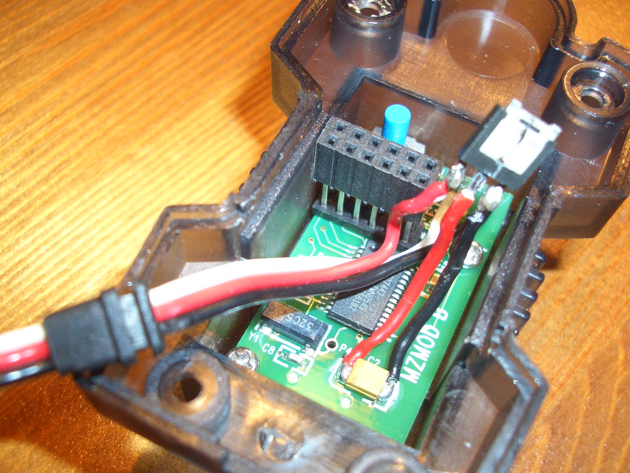

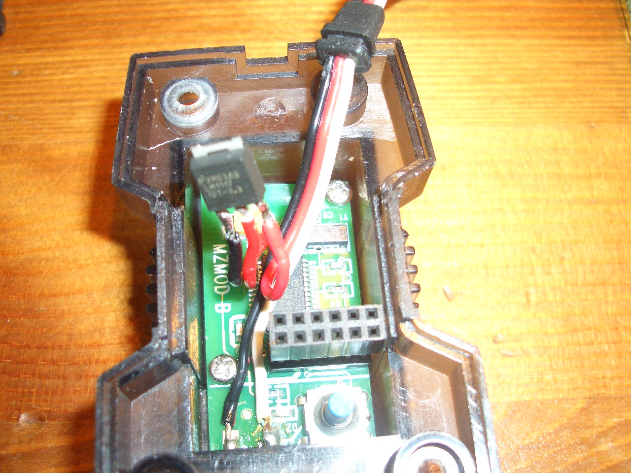

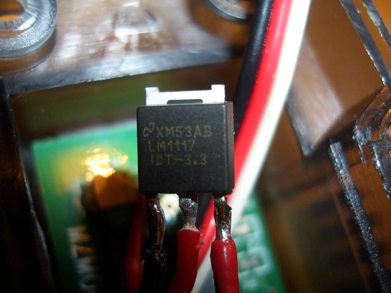

So, hier Bilder vom eingelöteten spannungsregler!
Ich übernehme kein Garantie das es immer und überall so funktionieren wird, umbau geschieht auf eigenes risiko!!!!
Bei mir funktioniert es so aber auf jedem fall...
Gruß, Uli
