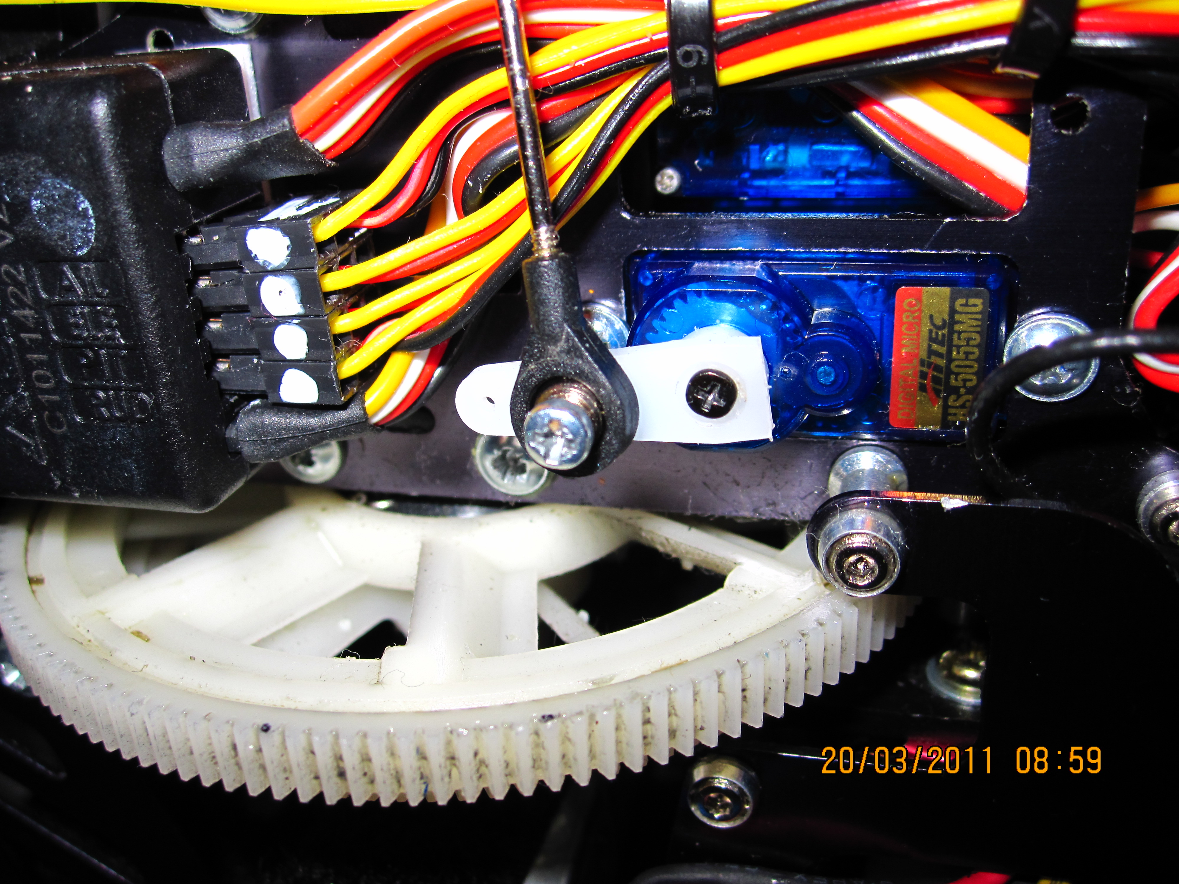

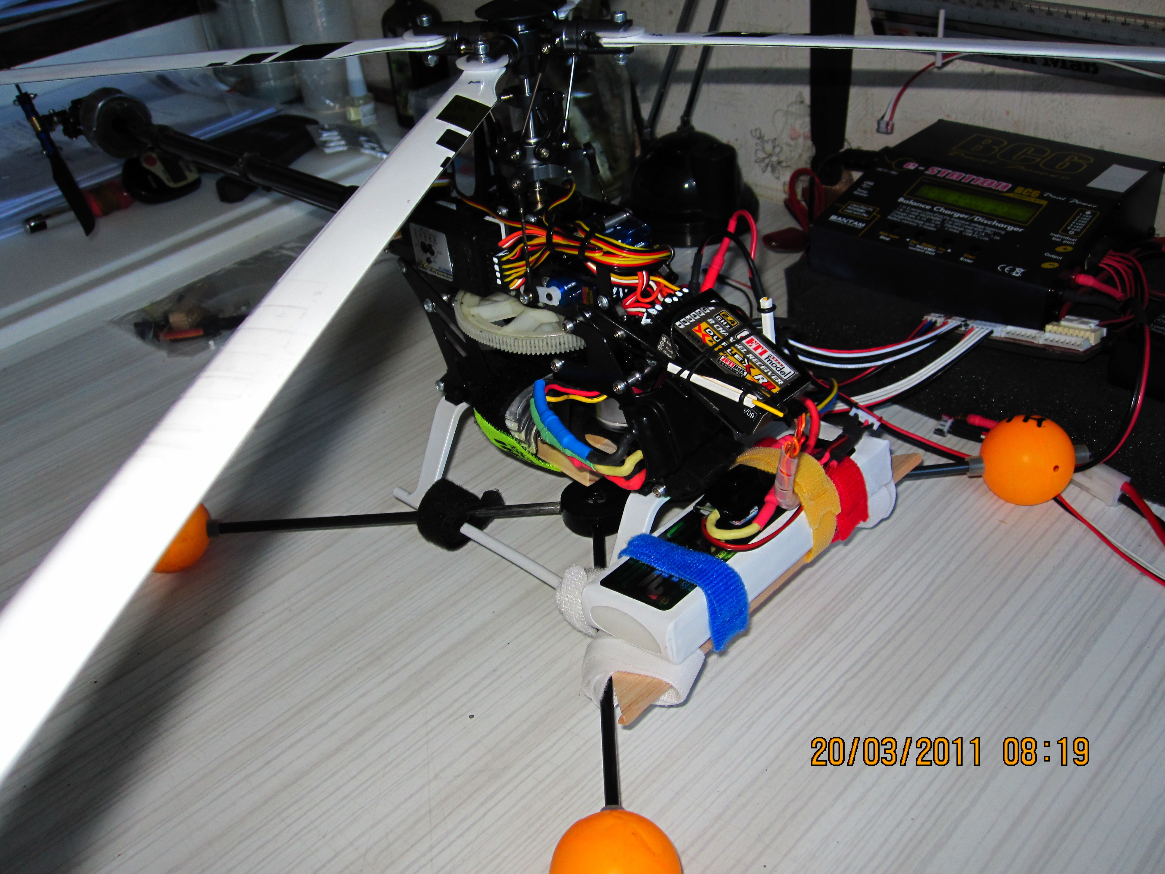

#17 Re: A-109 (HK 450) auf 4-Blatt umbauen
Hallo Jürgen,
Ja , und Positive und auch Negative Neuigkeiten.Kein Angst ,kein Crash.
Als erste zu die Positiven Neuigkeiten.Erst letzte Woche habe ich die benötige Teile erhalten. Der Rotorkopf hat am längsten gedauert. Also Chassis aus dem Rumpf ausgebaut und Servos getauscht ,Rotorkopf getauscht , und funktionsTest gemacht .Alles O.K. Dann die von Align 3GFL 760 eingebaut und genau nach Bedienungsanleitung eingestellt und bis hierher war alles o.K. Das sind die Positive Neuigkeiten.
Noch da zu ,Rotorblätter montiert und Spur eingestellt .
Jetzt die Negative Sachen.
Ich habe an meinen Regler 1800RPM Konstant eingestellt und ein Funktionstets gemacht . Helis gut gehalten in die Rechte Hand und über Kopf laufen lassen.
Und jetzt das Hammer. Die Heli hat soooo aggressiv auf Pitch ,Roll und Nick reagiert ,das ich froh war diese erste Lauftest über Kopf zu machen und nicht auf dem Boden.
Um das zu minder hab ich die Steuerstangen bis auf das erstes Loch von Servo Arm befestigt (Siehe Bild) und bei Nick und Roll ca 60% Expo eingestellt.
Da nach habe ich mich gewagt einen Test zu machen in unsere Tiefgarage.
Nach ca.1Minute hab ich diese Test abgebrochen ,weil die Heli reagiert immer noch viel zu aggressiv auf jeder kleinste Bewegung von steuerknüppel .
Jetzt ist momentan eine Pause angesagt ,bis ich bekomme Software von 3G Align (3G V2.1) und über PC eine feineinstellung vornehmen kann.
Kann sein ,das ich die falsche Rotorblätter habe,Halbsymmetrische !!!!
Ich bin auf dem Sektor (Mehrblatt) ein neuling und des wegen bin ich froh über jeder Hinweis ,was betrifft mit mehrBlätter zu fliegen

#18 Re: A-109 (HK 450) auf 4-Blatt umbauen
Hallo Pavel
Du musst den zyklischen Pitch reduzieren. In der Anleitung meines µRondo steht drin, dass für 2-Blatt-Helis ein kollektiver Pitch von +/- 10° und ein zyklischer von 7° eingestellt werden soll. Bei Mehrblattköpfen soll dieser auf 4° reduziert werden. Mein Comanche reagiert selbst mit diesen 4 noch sehr agil, so dass ich bisher auch keinen gescheiten Flug hinbekommen habe.

#19 Re: A-109 (HK 450) auf 4-Blatt umbauen
Hi Carsten,EagleClaw hat geschrieben:Hallo Pavel
danke für den Hinweis,hab ich überhaupt nicht da drauf geachtet.
Morgen wird alles noch mal überprüft.
Gruß Pavel

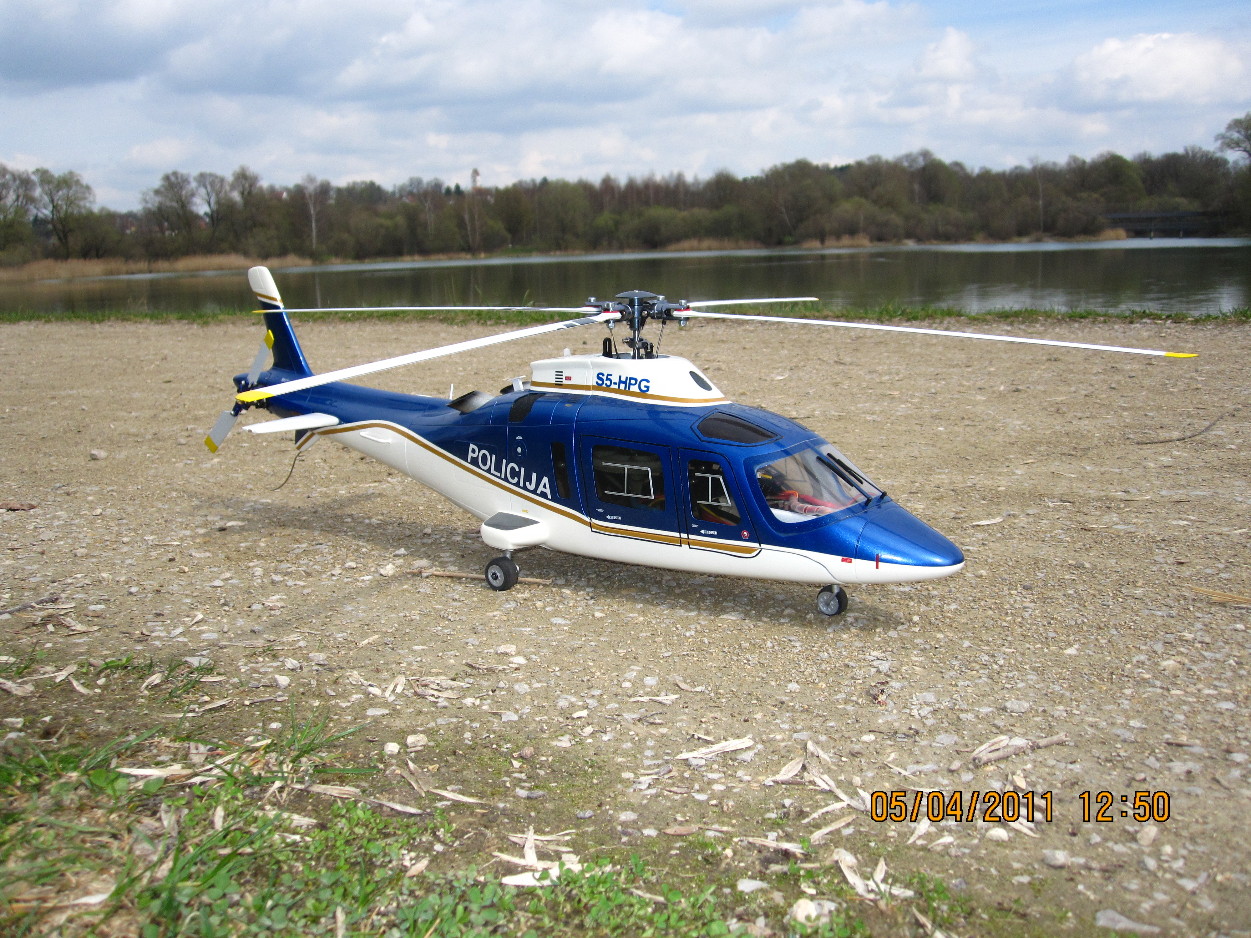

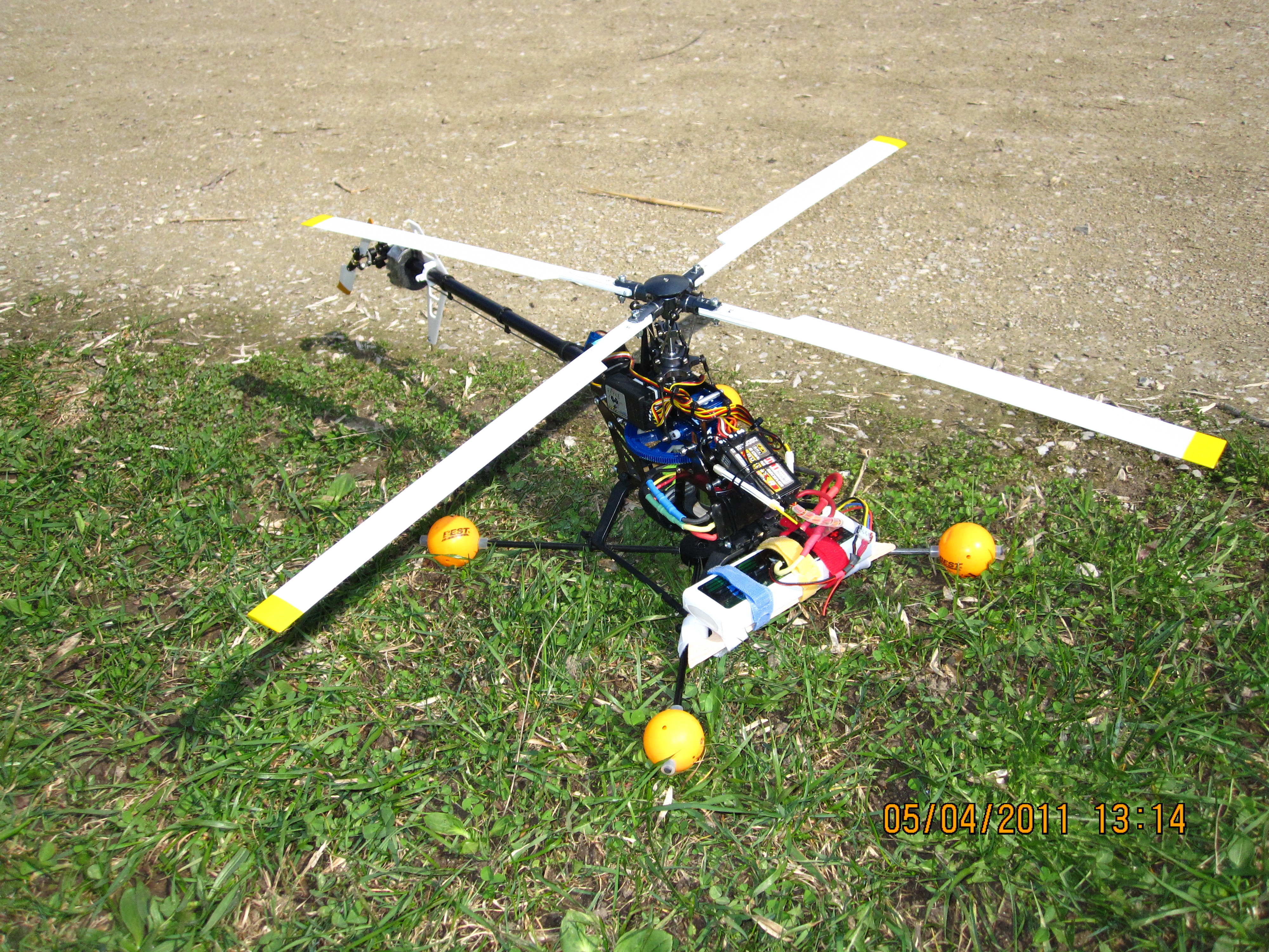

#30 Re: A-109 (HK 450) auf 4-Blatt umbauen
hier ist das erste Bild von A-109 Policija mit 4-Blatt .
Heute habe ich den ersten Flug mit Rumpf absolviert und es ist super verlaufen .Die Heli fliegt genau so gut oder präzise wie mit zwei-Blatt mit Paddel.
Video folgt ,so bald ich einen Kameraman zu Verfügung habe.
Jetzt ist die A-109 Coast Guard dran.(siehe nur Chassis Bild)
Hier habe ich ein dickes Problem. Folgendes-beides Chassis sind exakt gleich aufgebaut und auch exakt die gleiches Servo und Align 3G drauf. Auch die Servowege und Funkeeinstellung exakt gleich (Zwillinge).
Nur bei dem Chassis bekomme ich diese scheiße Heck-Pendel hin und her nicht weg. Schon zwei verschiedene Digi-Servo und zwei Verschiedene Analog-Servo ausprobiert ,Empfindlichkeit über Funke bis auf dem kritische Punkt gegangen , über PC mehrere Einstellungen getestet ,es pendelt mal mehr mal weniger.
Ich glaube das den Sensor von 3G nicht mag .
