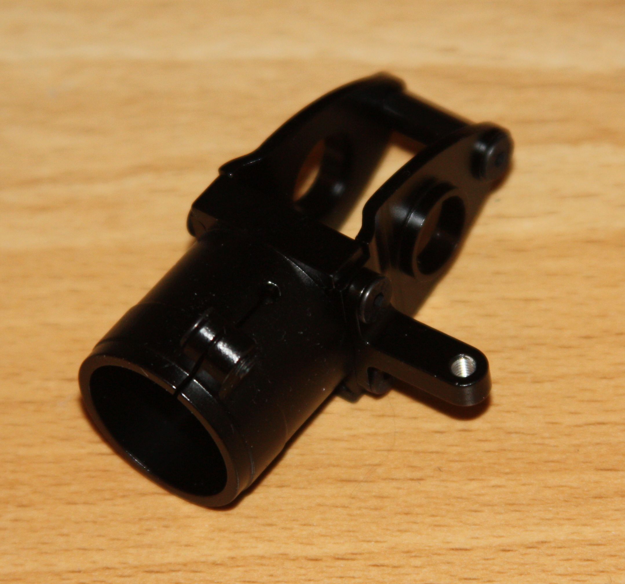

mal ne kurze Frage an die Apache-Bauer
habt ihr euch auch dieses kleine Heckrotorgehäuse bestellt? bzw. war das bei euch dabei?
denn das originale dürfte viel zu groß sein, oder?
Bei meiner cobra war z.B. ein kleines mit dabei.

Hallo Manuel,
es lag mit dabei.
Gruss Thomas

Öhh- bei mir ist kein kleines Heckrotorgehäuse mit dabei gewesen!
:x
Ich hab Karsten gerade angeschrieben- das müsste eher nachschicken-
Beim Fahrwerk fehlen auch benötigte Muttern und Schrauben- aber die habe ich bereits ersetzt... Scheint so, als wäre der Ruf der vergessenen Teile auch für meinen Baukasten gültig....

Also laut Kin ist es nur bei den GelCoat Versionen (also den unlackierten) nicht dabei. Ich habe extra eins dazu gekauft.
bei den lackierten Rümpfen müsste es dabei sein, wenn ich ihn richtig verstanden habe.

Also Karsten schrieb mir gerade, dass das Teil bei den lackierten standardmäßig nicht dabei ist--
@Thomas: Kannste mal nen Foto hier posten, wie das kurze Ding aussieht? Da ich nen HK600 statt nen Rex 600 einbaue, ist das Heck schon recht kurz- die Alu-Version zumindest. Notfalls muss ich an der Heckfinne etwas tricksen, um das "normale" Tail einbauen zu können... das kurze Heck nachordern werde ich wohl nicht... muss auch so irgendwie gehen...

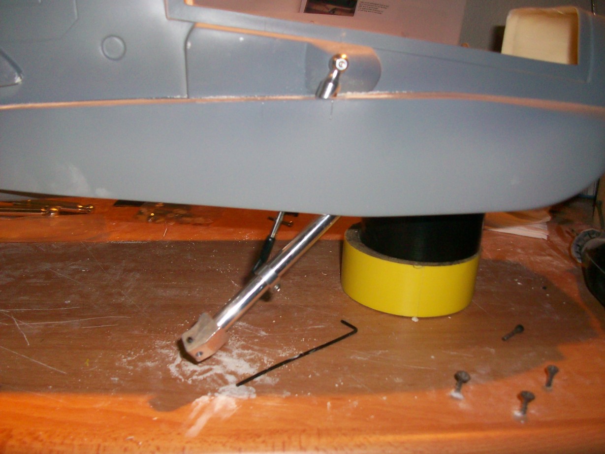

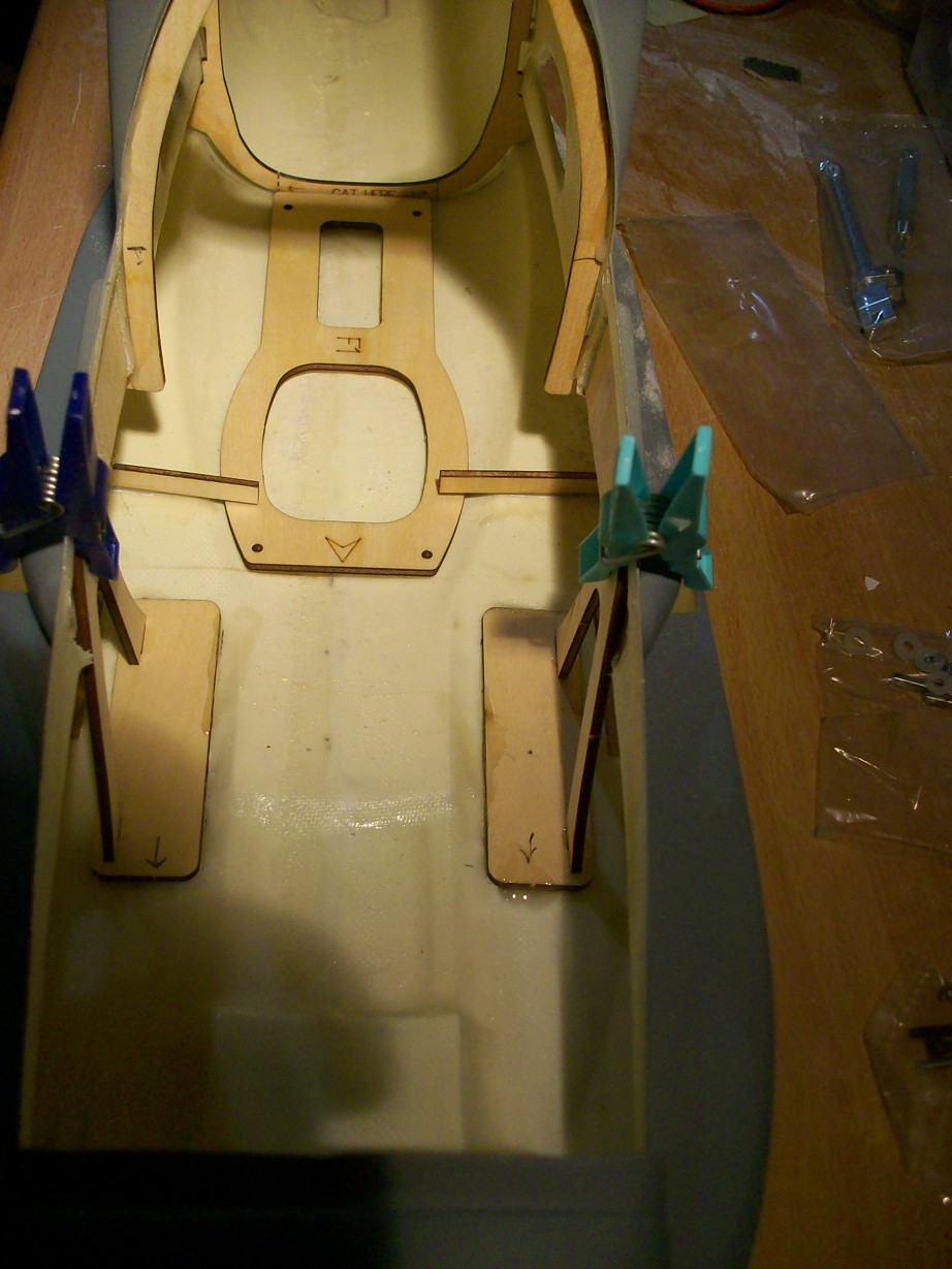

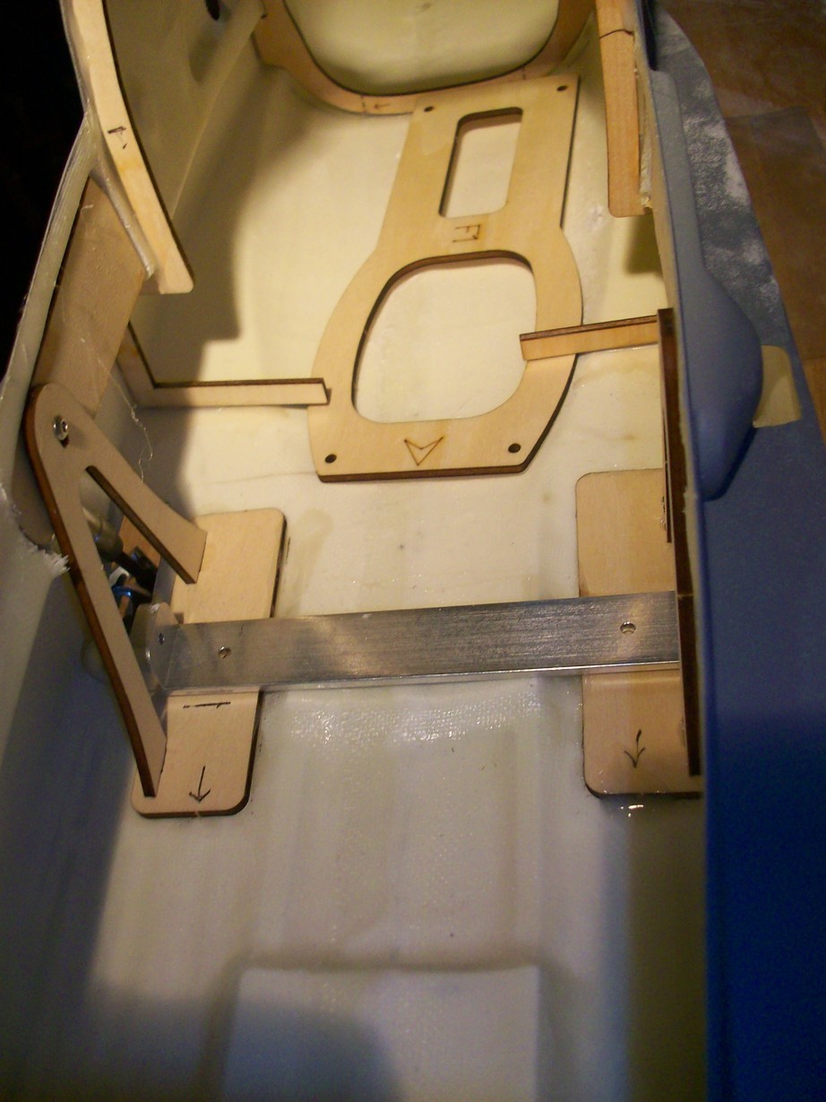

So, hier die Bilder vom gestrigen Beginn des Fahrwerkseinbaus.... ich muss sagen, man sollte nicht zuviel in die Anleitung gucken... und die Maße besser ignorieren 8)

Na das sieht ja schon super aus.
Ich habe mir auch gerade mal das Heckrotorgehäuse vom HK600 angesehen.
das müsste genau so funzen. da ist der Unterschied nicht mehr sooo groß.
nur das alte Gehäuse, welches beim Align 600 CF und GF dabei war, scheint wohl zu groß zu sein.
Insofern dürfte es auch mit deinem funktionieren.
