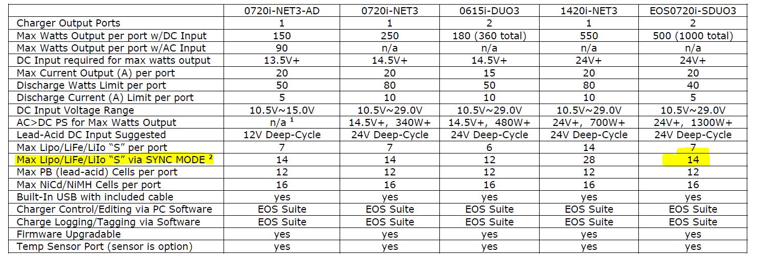

Konrekt: Ich bau mir aus 2x6s einen 12s Pack (für mein t-rex 700 3g ) jetzt will ich diesen Pack aber nicht wieder splitten zum laden.Crizz hat geschrieben:Solltest du SyncMode meinen, den macht das SD3+ auch. Hab aber auch noch nicht alles durch, hab den Lader erst einige Tage, muß mich noch belesen.´Hab die englische Anleitung noch nicht komplett durch.
Beim Schulze geht das.
Die Frage ist kann man die 2 Ausgänge in Serie schalten sprich + vom Kanal 1 auf das - des Kanals 2 und dann mit dem +von Kanal 2 auf den Akku und mit dem Minus von Kanal 1 auf das - des Akkus ?
Wenn die Ausgänge galvanisch getrennt sind und das Ladegerät Kanal 1&2 syncronisieren kann müsste es klappen. Dann wäre das SUD3+ das stärkste Ladegerät in der 12s + Klasse.
mfg,
Stefan

http://media.hyperion.hk/dn/eos/EOS-NET ... N-EN46.pdf
bzw:
http://media.hyperion.hk/dn/eos/EOS-NET ... T-EN46.pdf
es sollte wirklich gehen. Allerding sagt die Anleitung nix darüber aus wo man den Akku anstecken muss ! +- auf Kanal 1 + auf Kanal 2 - Kanal 1 oder ob man zusätzlich + Kanal 1 mit - Kanal 2 verbinden muss
mfg,
Stefan
bzw:
mfg,
Stefan
Free Andriod RC-Log Lipo & Flightlog App
#22 Re: Marktübersicht 12s bzw. Powerlader
Damit ist klar, das es nur als 2x6s geht, nicht als 1x12s. Für die NET gibt es ein entsprechendes Adapterkabel, beim Duo wird da nix verschaltet, es geht nicht mit mehr als 7 Zellen auf einen Port / Ausgang zu laden. Leider.All DUO series chargers are already internally networked for SYNC of two packs. All NET chargers can SYNC by connecting two of the same series NET chargers together, with option cable# HP-EOS0610-MSC. For large flight packs, SYNC MODE balance charging of two SEPARATED (split) packs can be used. After charging, the split packs are series-wired to make the flight pack, like 8S, 9S, 10S, etc… (so 2x2S=4S up to 2x14S=28S series-wired flight packs are possible, depending on specs of the EOS charger(s) used to SYNC charge)
#23 Re: Marktübersicht 12s bzw. Powerlader
mmm ich kann dem Text nicht ganz folgen ...Crizz hat geschrieben:Damit ist klar, das es nur als 2x6s geht, nicht als 1x12s. Für die NET gibt es ein entsprechendes Adapterkabel, beim Duo wird da nix verschaltet, es geht nicht mit mehr als 7 Zellen auf einen Port / Ausgang zu laden. Leider.All DUO series chargers are already internally networked for SYNC of two packs. All NET chargers can SYNC by connecting two of the same series NET chargers together, with option cable# HP-EOS0610-MSC. For large flight packs, SYNC MODE balance charging of two SEPARATED (split) packs can be used. After charging, the split packs are series-wired to make the flight pack, like 8S, 9S, 10S, etc… (so 2x2S=4S up to 2x14S=28S series-wired flight packs are possible, depending on specs of the EOS charger(s) used to SYNC charge)
Siehe das Bild im Anhang das würde bedeuten es geht ?!
- Auszug aus dem Handbuch SUDO+
- sudu3.JPG (211.67 KiB) 741 mal betrachtet

#24 Re: Marktübersicht 12s bzw. Powerlader
Od. anders gesagt was soll der Sync Mode sonst bringen ?
mfg,
Stefan
mfg,
Stefan
#25 Re: Marktübersicht 12s bzw. Powerlader
Der SyncMode dient dazu, zwei identische Packs auf gleiches Niveau zu laden, d.h. beide Packs werden auf die schwächste Zelle des Verbundes geladen und balanciert, damit beim Einsatz als One-Pack die Belastung der Zellen auch gleichmäßig ist und nicht die schwächste Zelle der Verbunds Schaden nehmen kann.
