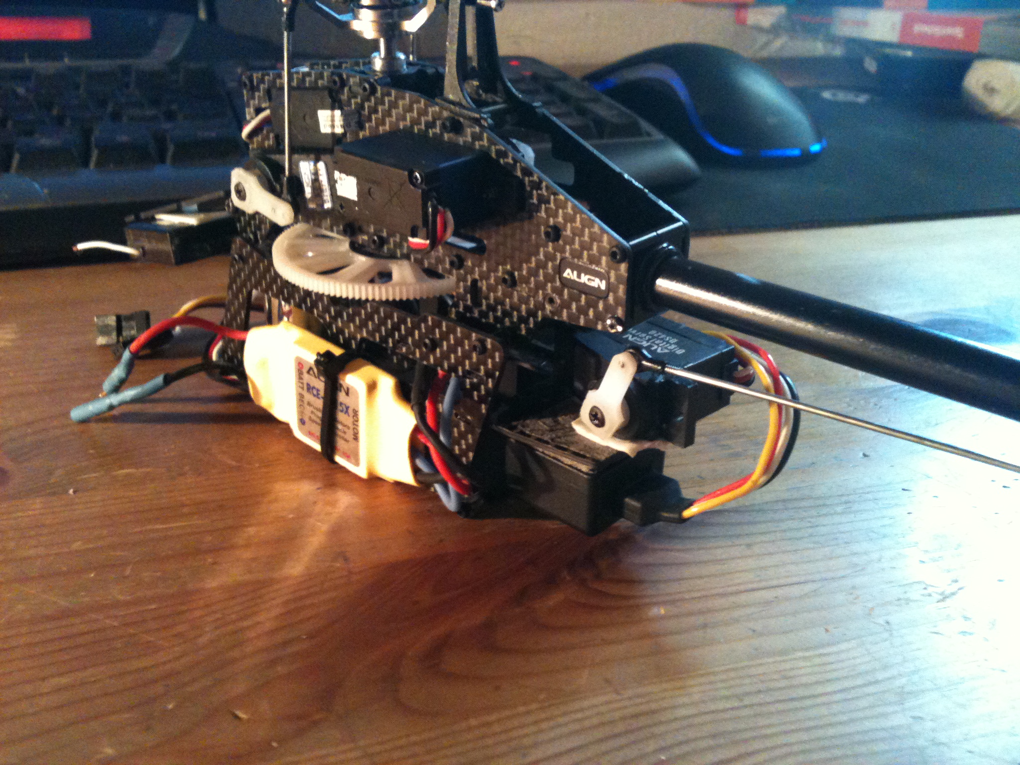

So nach nem geheimen tipp ( danke volker :-p ) hab ich die servoarme verkürzt. Dies geht allerdings nicht mehr als 2-3mm da die kugelköpfe ja innen angebracht werden und somit dann am servo selbst blockieren würden.
Soweit so gut, wenn ich noch kürzere arme brauche muss ich die servos jeweils von "innen" an den rahmen schrauben und dann kann ich die kugelköpfe außen draufsetzen damit die gestänge gerade bleiben.

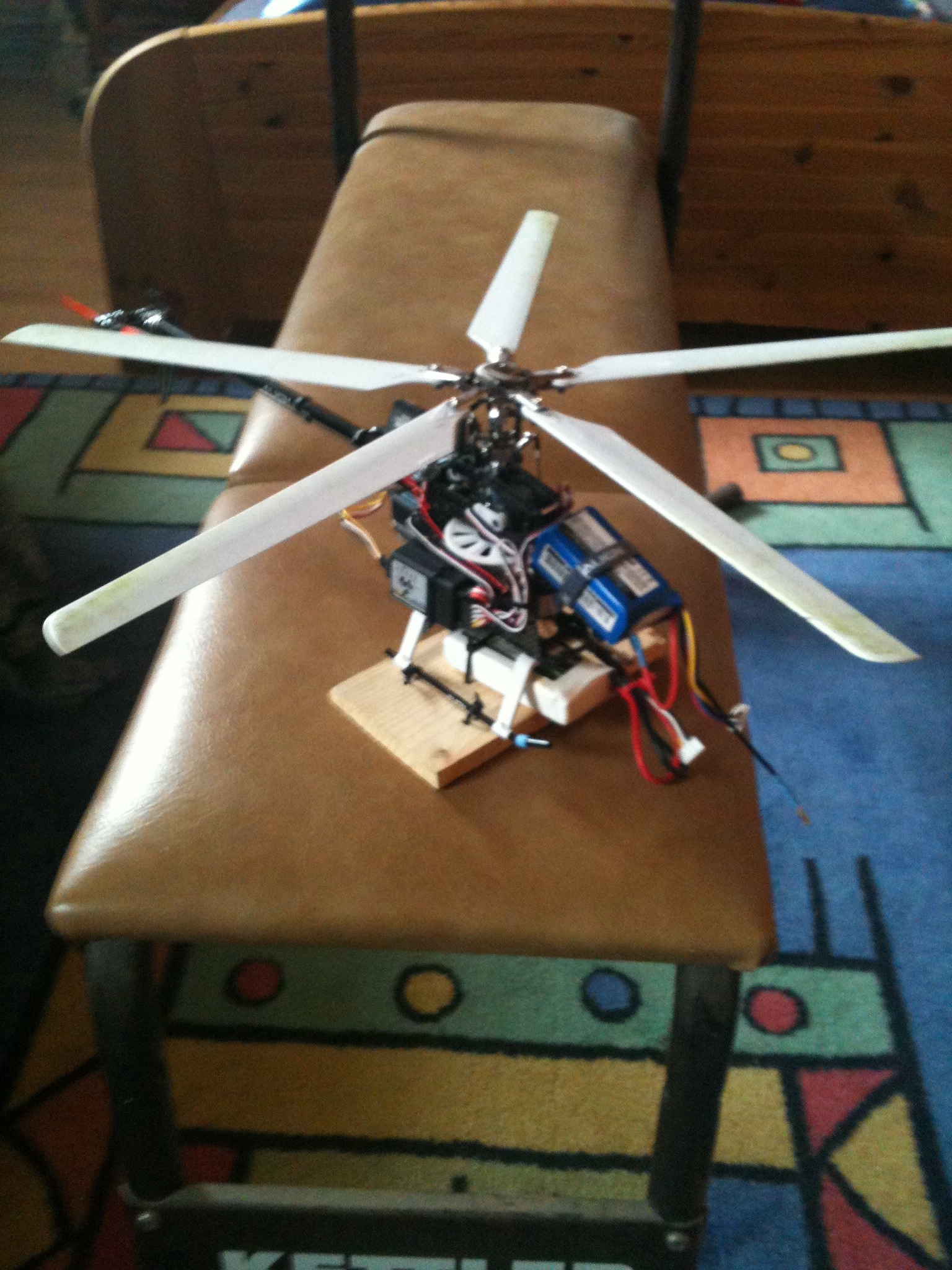

Bin heute auf meinem heimflugfgeld, der volker hatte keine zeit, mal mit etwas muße und wille an die sache herangegangen. Habe dann mal auf 90% regleröffnung erhöht und heck auf 15% gyro sens.
Es nächste mal nehm ich mir nen liegestuhl mit. Der kleine liegt mehr als satt in der luft, etwas zu viel positiv pitch, heck steht richtig gut, beim trudeln wackelt es etwas, aber das ist ok, zumindestens im moment.
Das problem was ich dabei habe ist einfach beschrieben. Das fliegen wird mir glaub ich zu langweilig, mal schaun mit rumpf ist das bild nochmal ganz anders.
Jetzt häng ich erstmal gewicht dran und geh in den garten um mal den zu sehen wie er dann reagiert.
habe mal so 170g am rumpf veranschlagt. das hat zumindestens der selbstgespachtelte und da ich größere akkus nehmen werde, 1300er, die hab ich noch da, kommts auch mit dem police rumpf in etwa hin.

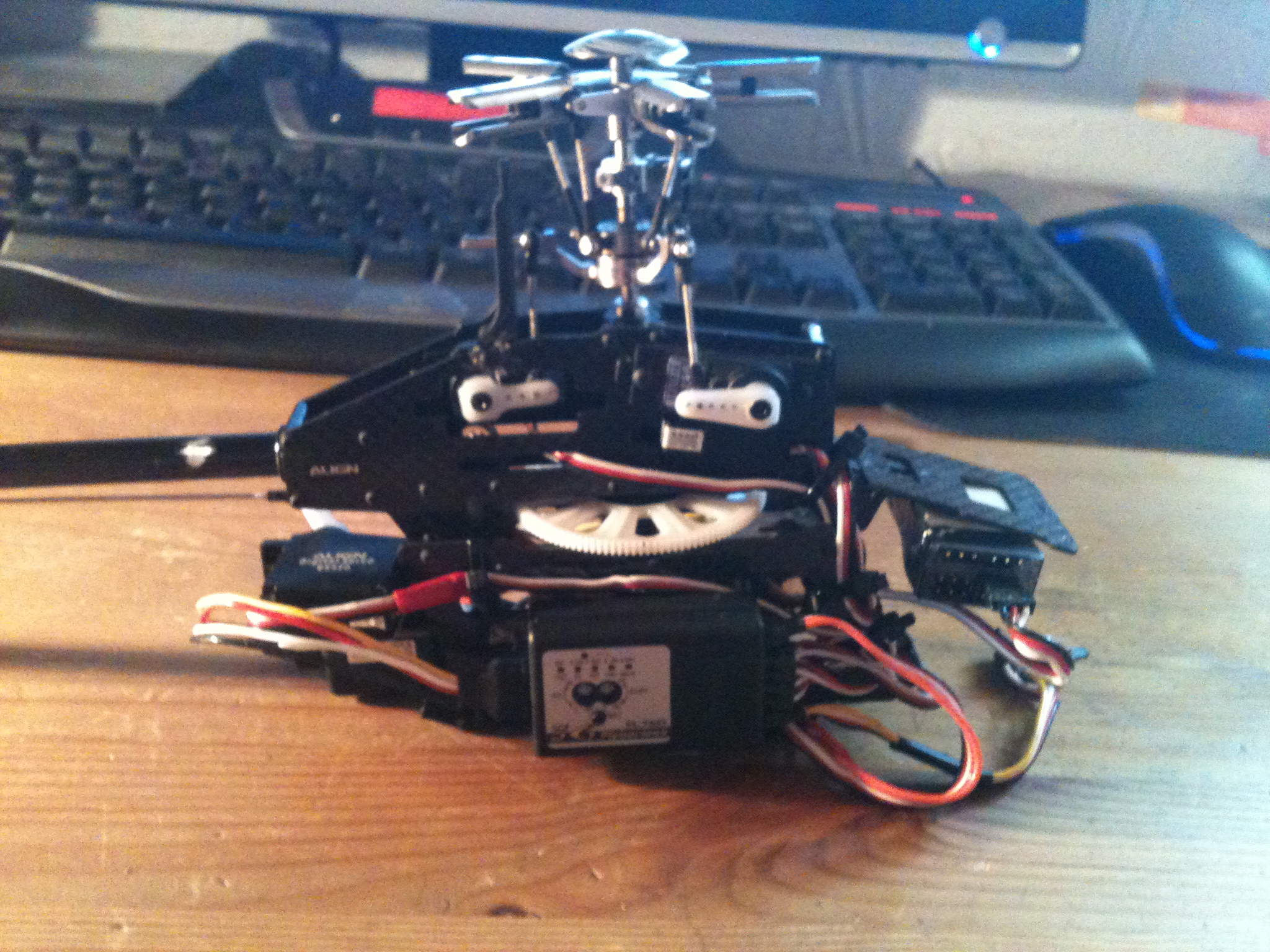

Also ich bin gerade dabei alles so umzubauen das es in den rumpf passt. Werde im moment noch den police align rumpf verwenden, da der andere ja noch nicht fertig ist.
Der aufwand ist enorm, da ich alles anders verkabeln muss. Meine schöne innenliegende verkabelung kann ich größtenteils vergessen.
Zudem habe ich den fehler gemacht und das nickservo beim "nach innen versetzen" auch um 180° gedreht, unabsichtlich, weshalb dann alles schief lief, dies ist mittlerweile korrigiert.
Hier sind die bilder, ich stelle das 3G jetzt neu ein, da ich ja sensor, einheit und empfänger umbauen musste.

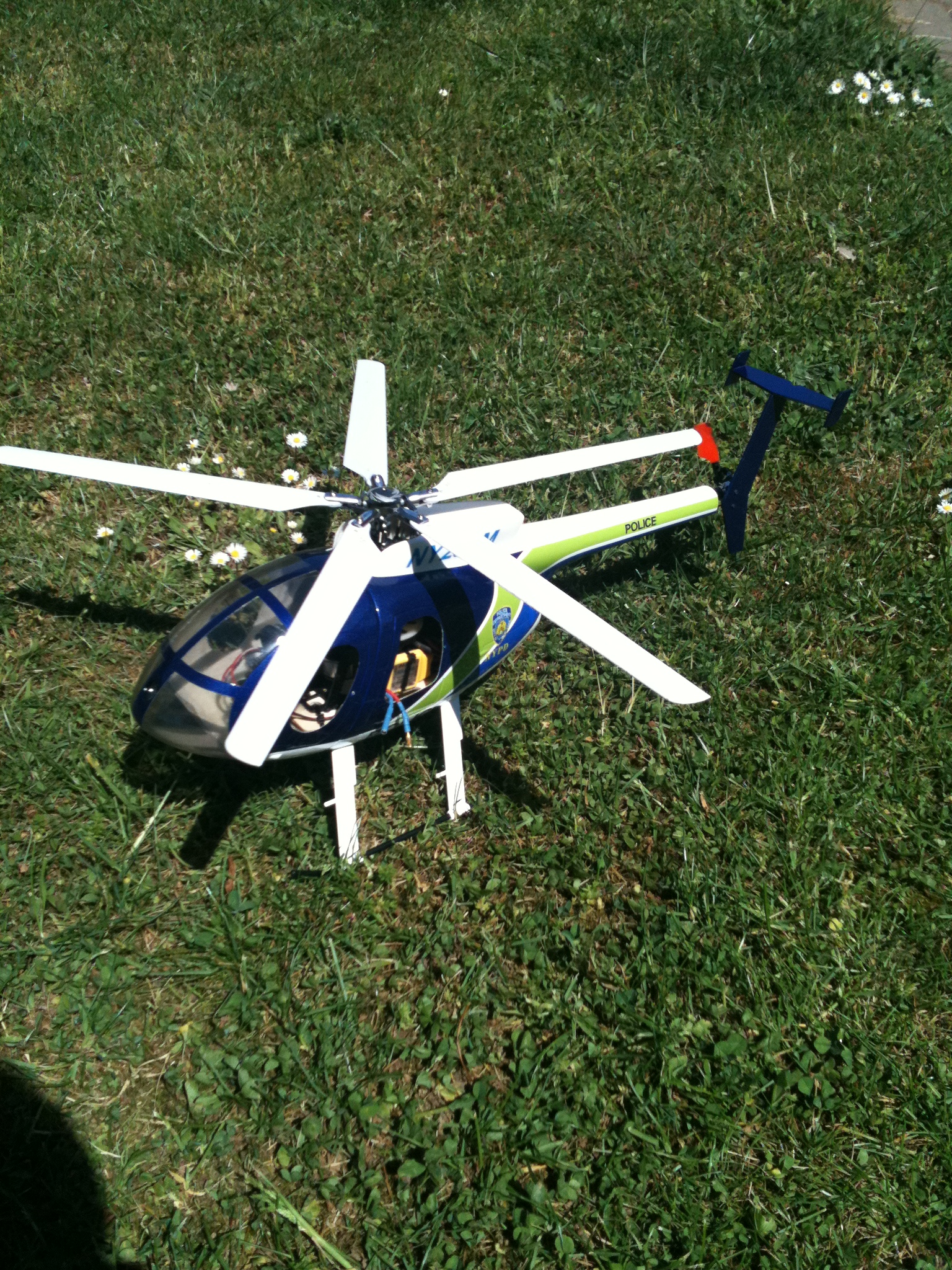

So fertig ist das teil, vorerst.
Ich fang jetzt an mit dem im hof ein bisschen zu schweben um eventuell noch kleinigkeiten einzustellen, bin aber jetzt bestens informiert was rumpf und 250er rex betrifft, also falls fragen sind, her damit. Weitere bilder auf wunsch ...sagt was ihr sehen wollt.
