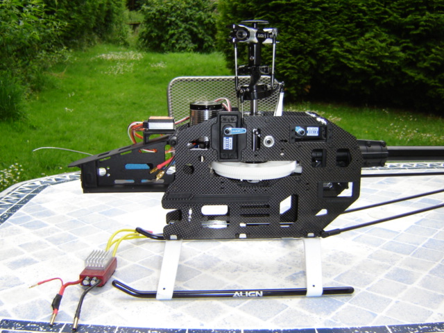

Hallo
Ich habe den 600ter pro am Mittwoch bekommen,
aufgebaut und eingestellt habe ich ihn schon.
Ich habe mich (wie niggo) für das Microbeast und dem Jive 80+ HV entschieden.
Akkus 2 x 6s 3000der vom Rex 500
Jetzt noch die Kabel verlegen und dann auf zum Erstflug.
Durch meine Schusseligkeit habe ich 2 Bausätze bekommen,
Einer steht im Basar zum Verkauf.
