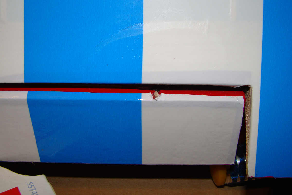

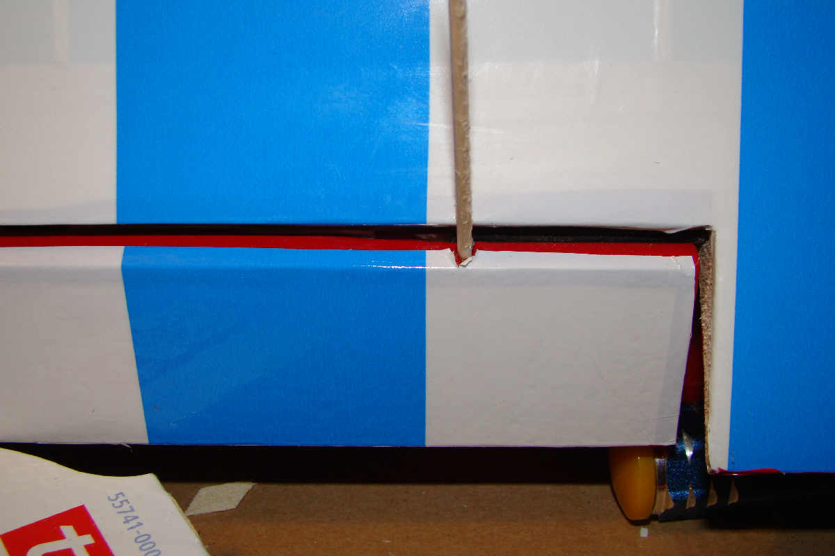

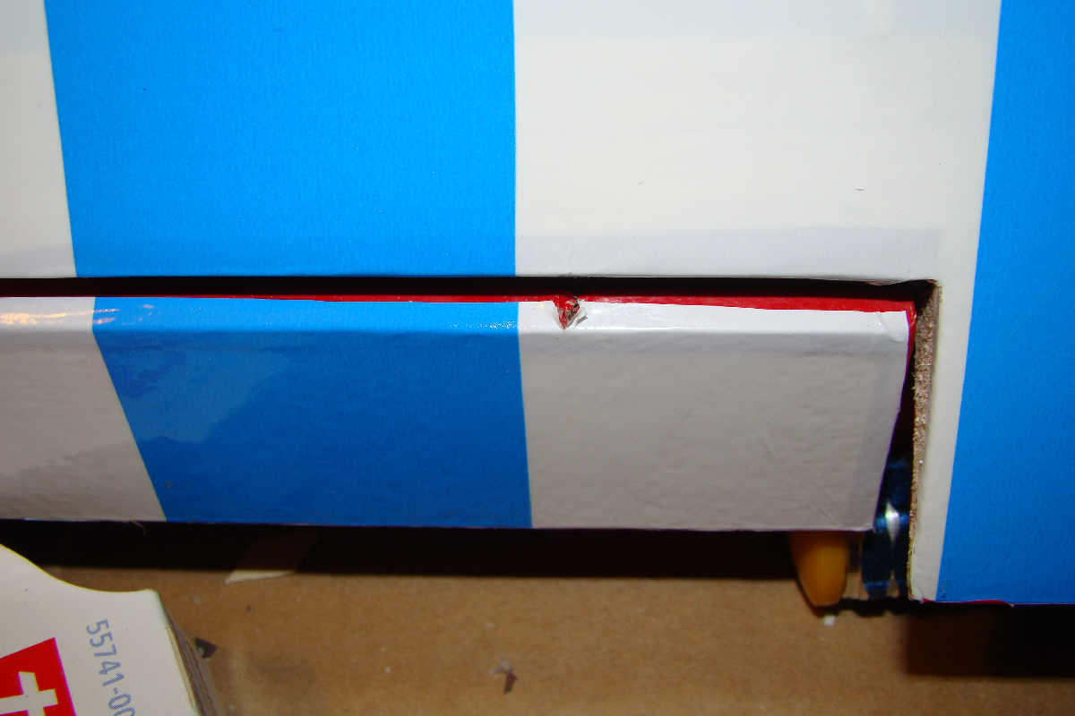

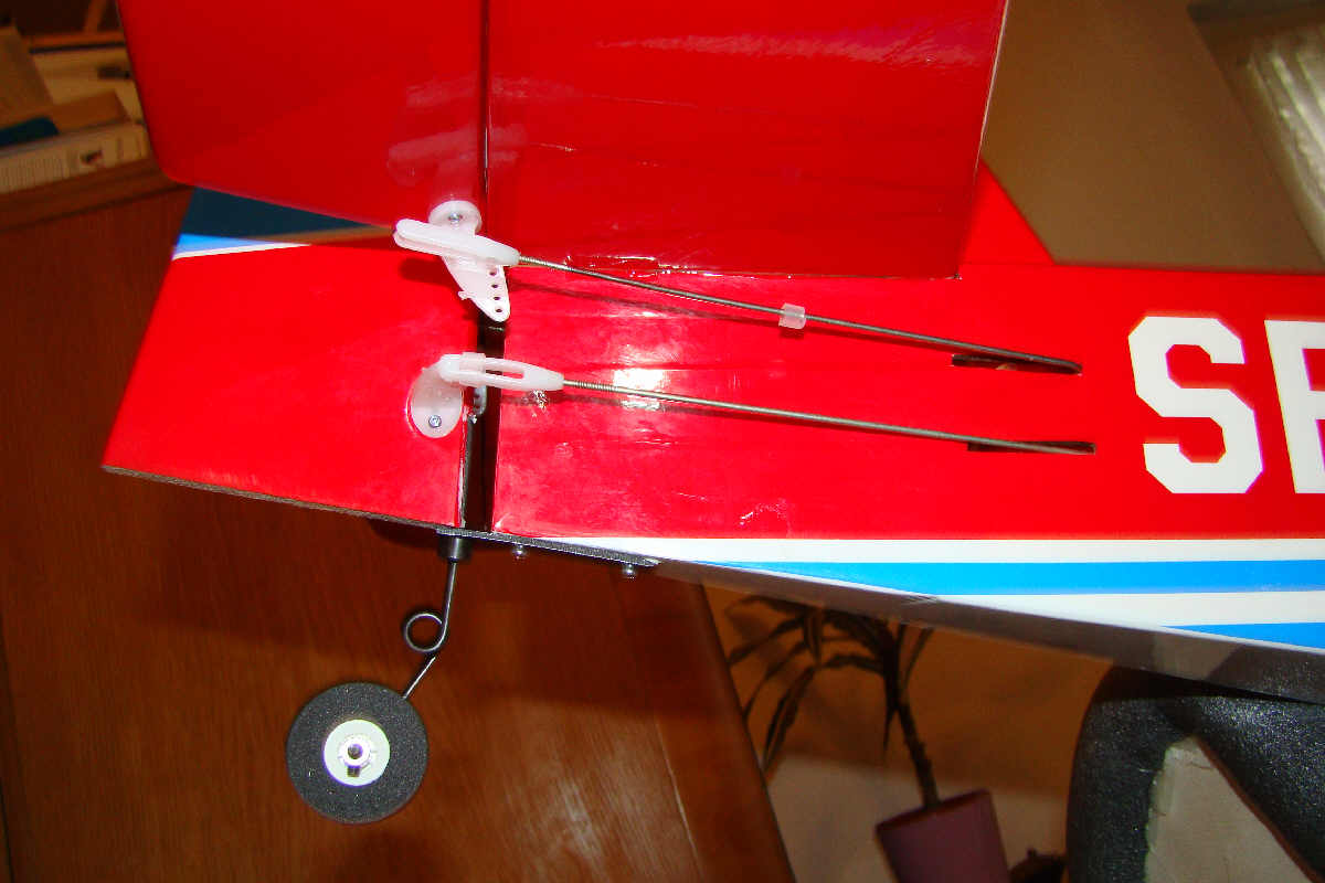

Das Höhenleitwerk scheuerte etwas, es ist kaum Luft zwischen leitwerk und Fläche vorhanden, ich musste die Folie an den Ecken etwas beschneiden.

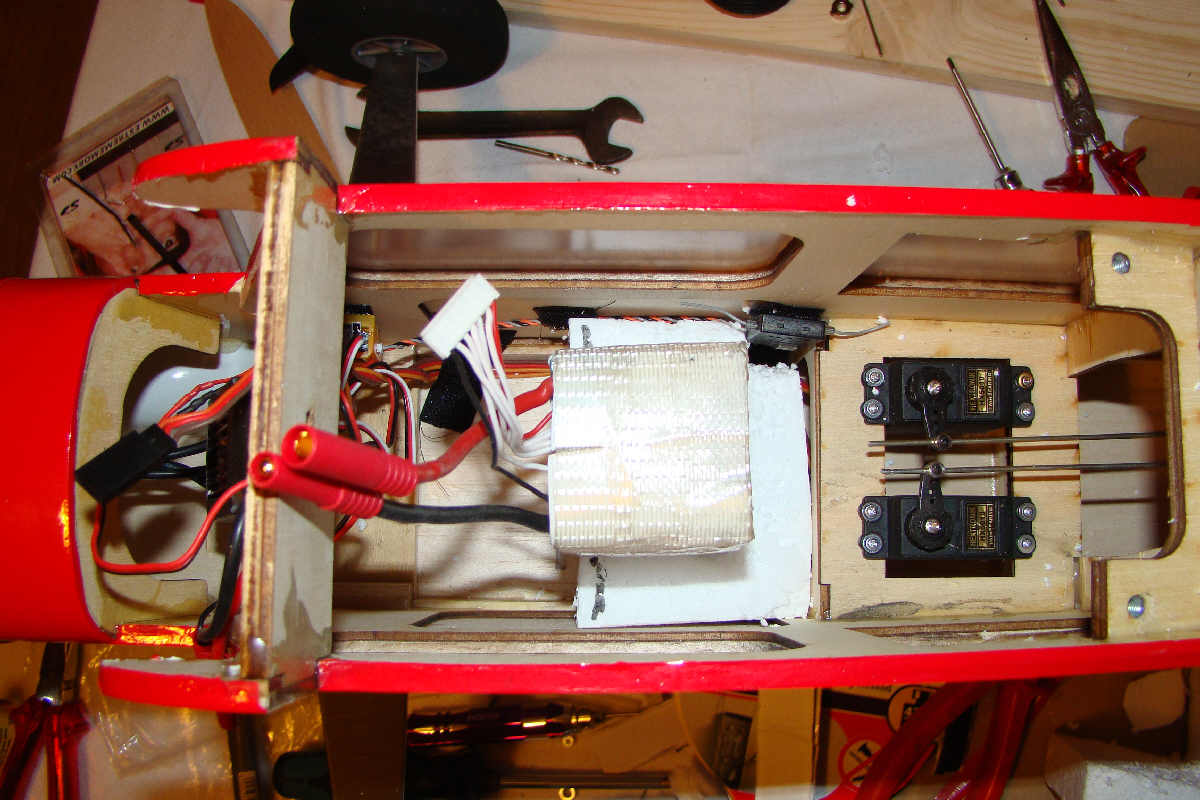

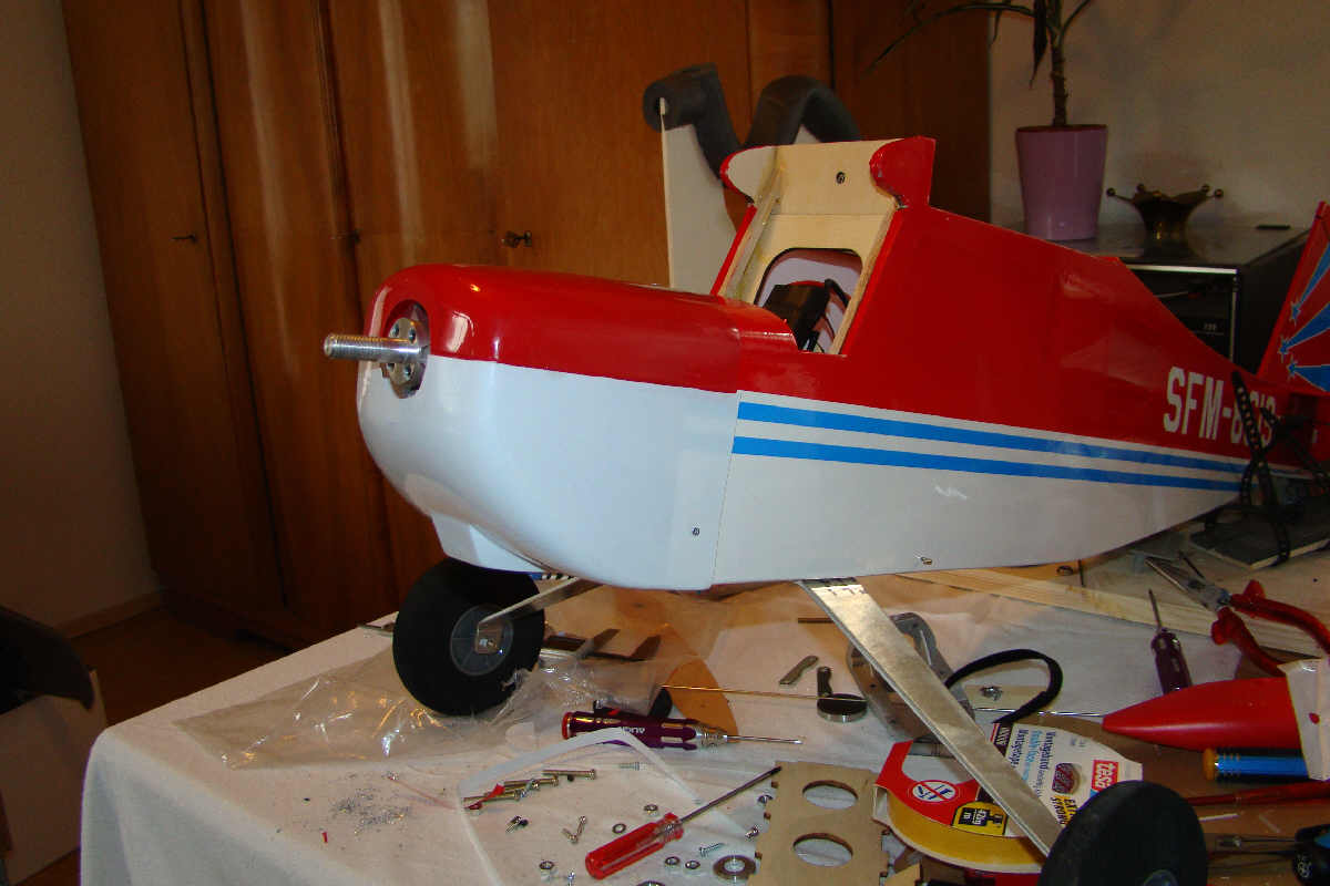

Die Servos sind verbaut, irgendwie passt das Gestänge für das Höhenleitwerk hinten und vorne nicht. das hat einen Bügel der breiter ist als der Rumpf, aber die Schlitze waren um ca. 3cm zu weit hintenb positioniert dafür. Oder der Bügel war zu breit geraten, ich habe die Schlitze verlängert.
Das nächste Problem war der Stahl, nachdem ich schon 2 Seitenschneider mit Dellen versehen hatte beim Versuch diese durch zu trennen habe ich zu radikalen Mitteln gegriffen und die abgedrehmelt.
Nun kommt der Motoreinbau, habe heute eine ganze Ladung diverser Propeller vom Hobbyking bekommen, werde wohl lieber mit einem zu kleinen anfangen. die Streben usw. schauen nicht sonderlich Vertrauenserweckend aus, auch wurde im Rumpf extrem mit Kleber gegeizt. Irgendwie sind das nur Spurenelement eines Klebstoffes vorhanden.

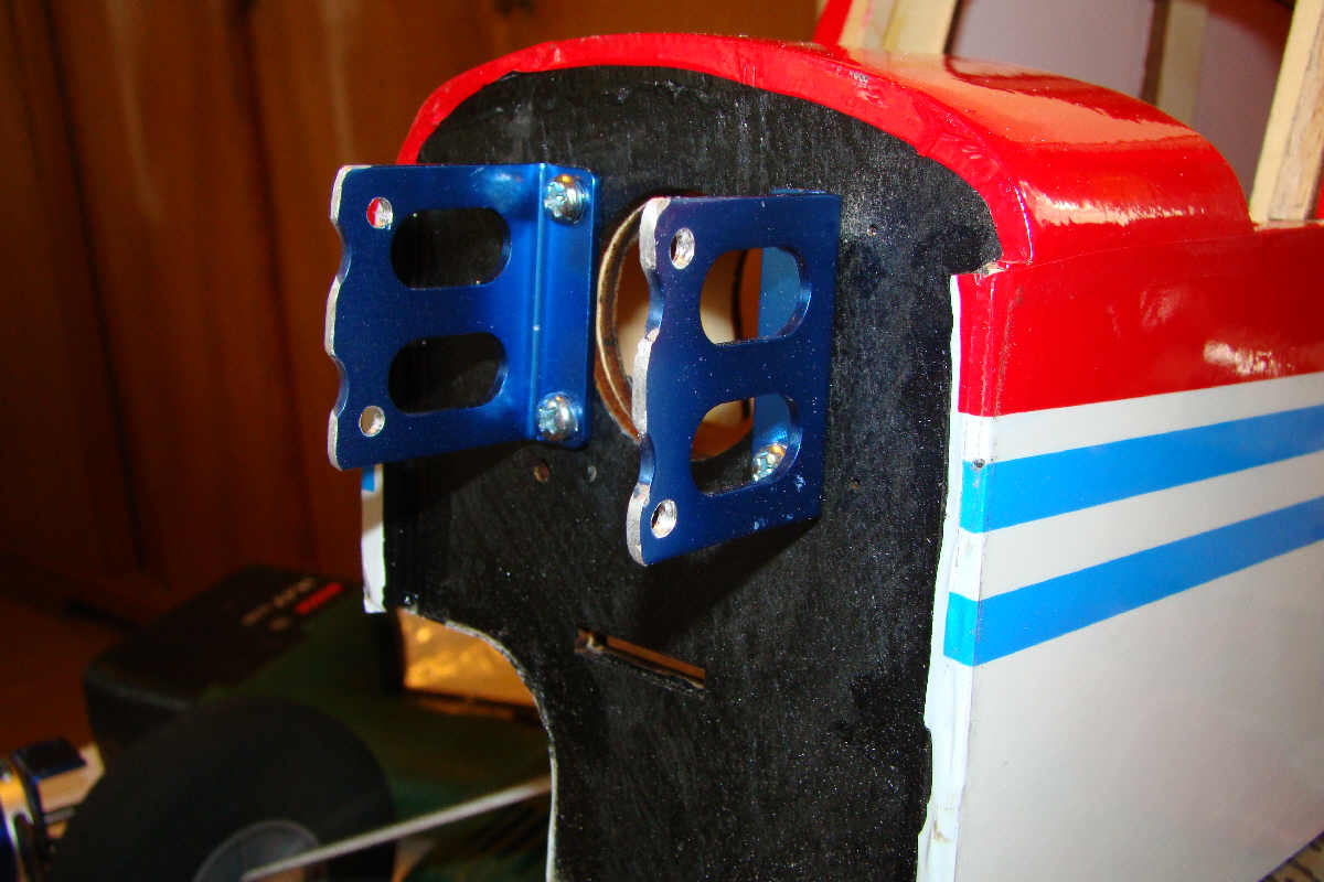

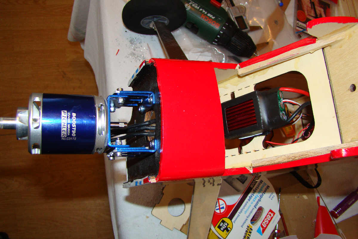

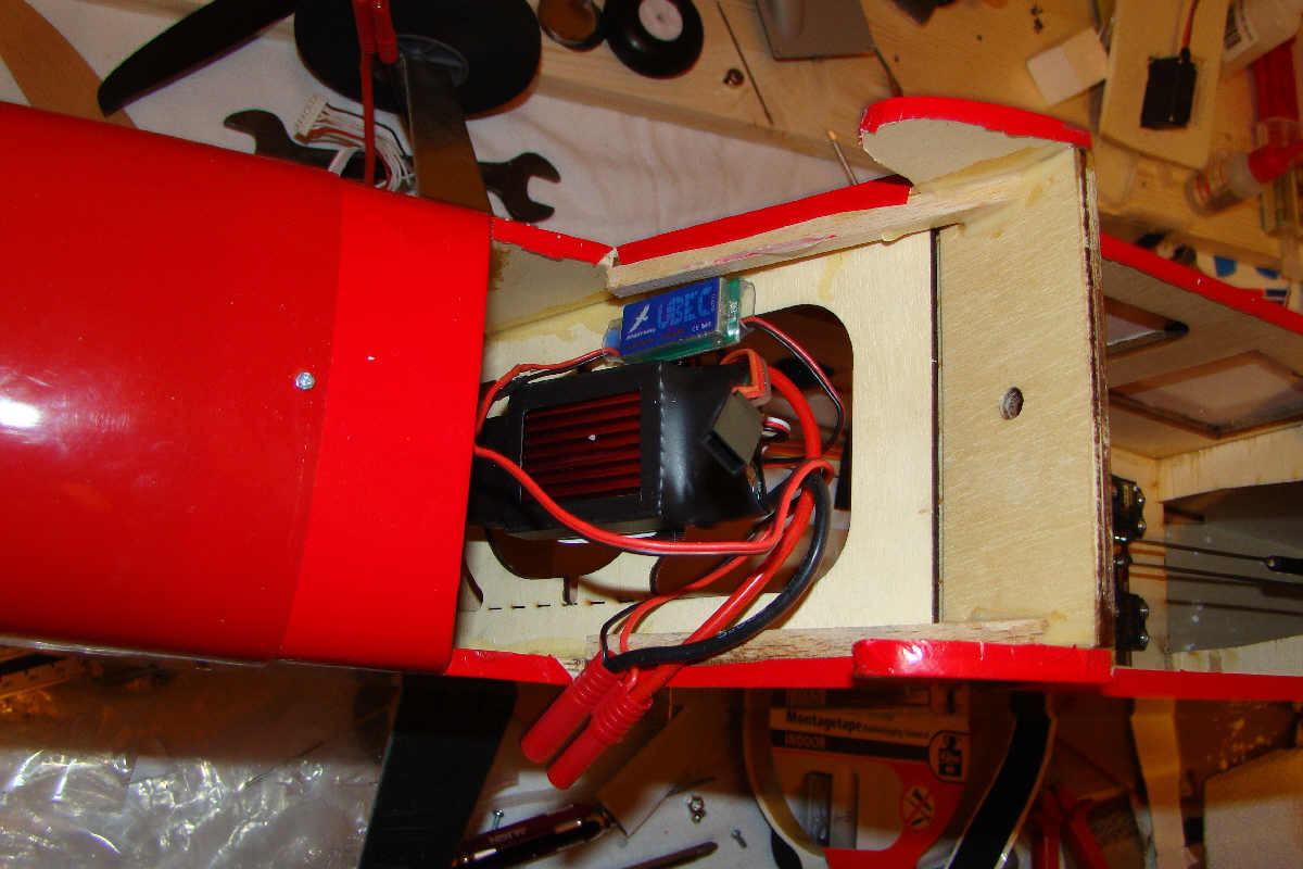

der Motor sitzt, ich habe einen ganz leichte Rechtszug und keinen Tiefenzug momentan eingestellt. mal schauen was der Boss dazu sagt am Samstag. Mit dem großen Motor so weit vorne kann ich den Akku nach ersten Gewichts-checks ziemlich in die Mitte setzten.

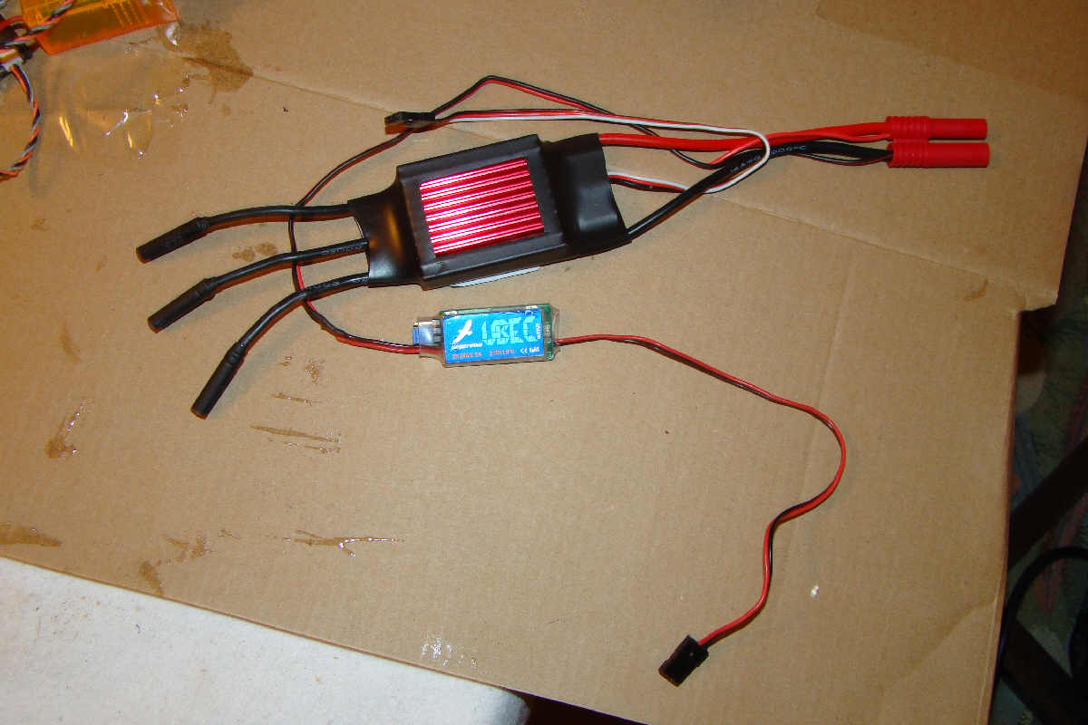

der Lötkolben ist am Aufheizen, ich muss das 60A ESC und das 3/5A UBEC verlöten, verwende den abgestürzten Regler nicht.

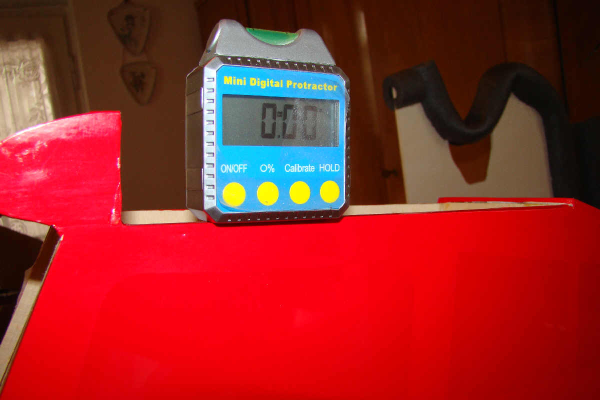

#18 Re: Super decathlon von Super Flying Model (Osmot) Bauberich

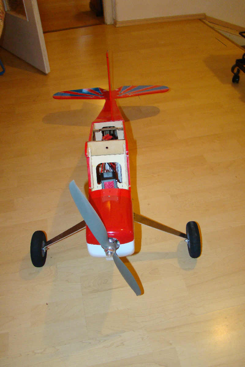

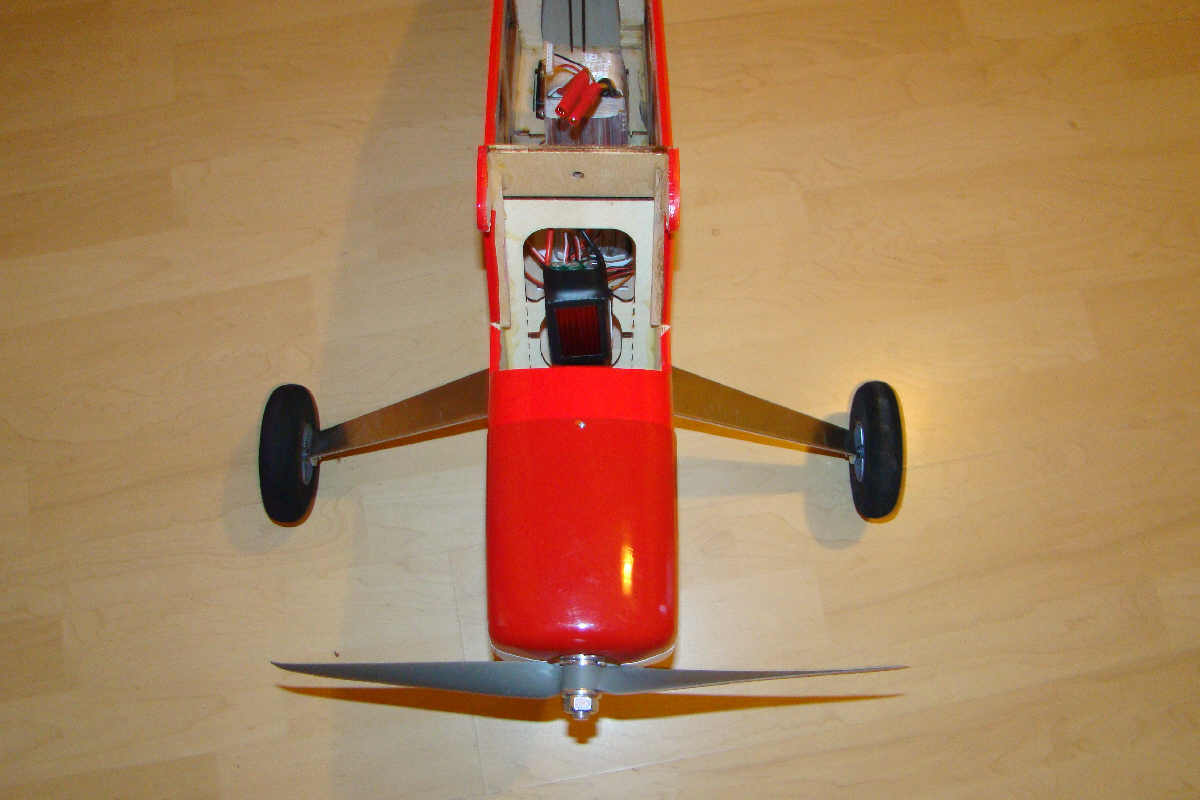

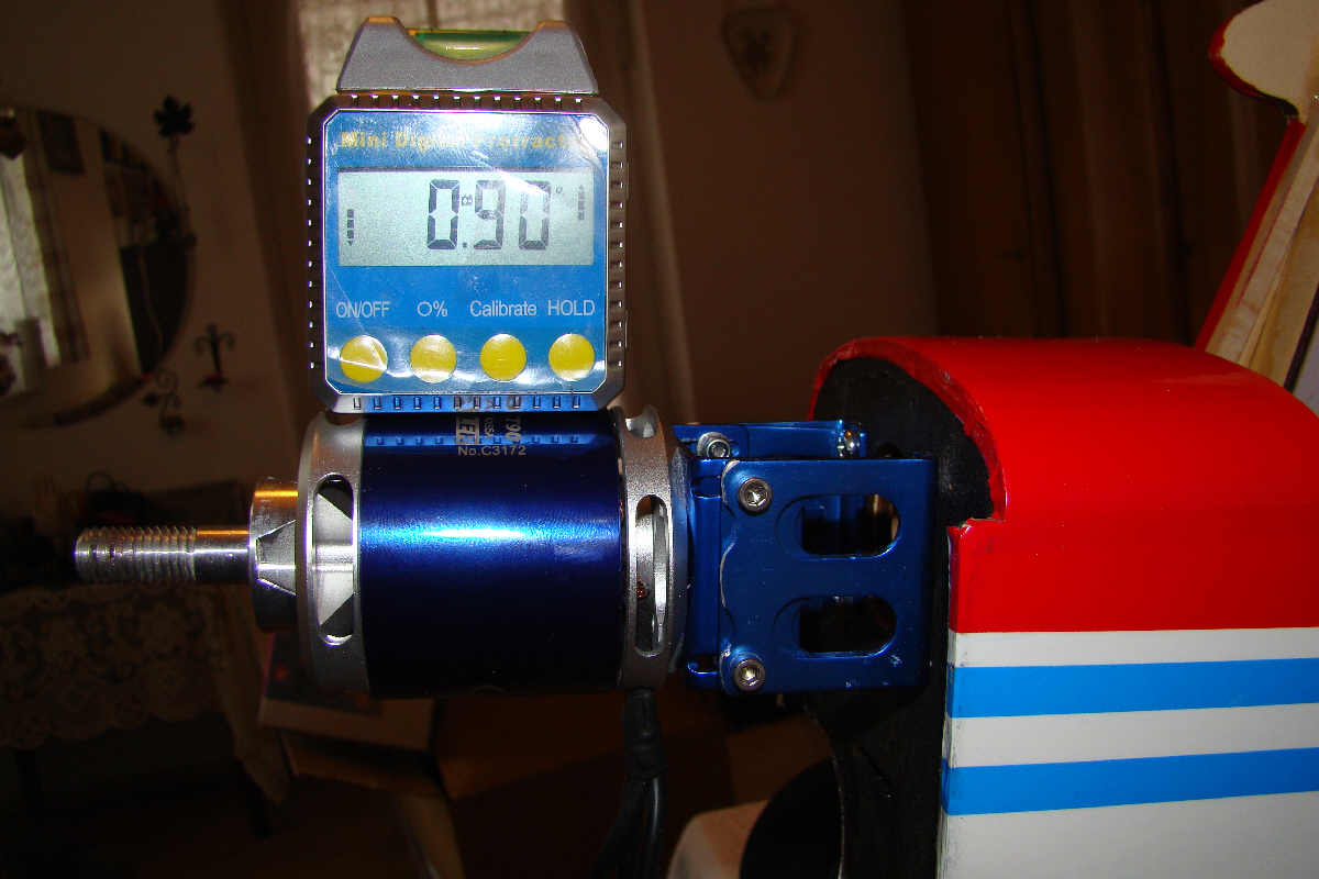

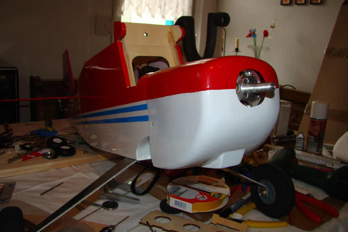

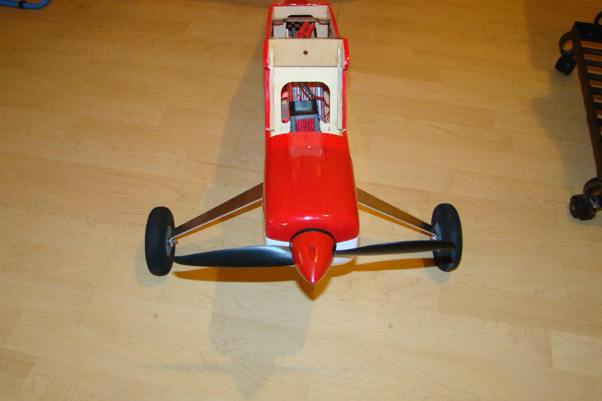

Habe den Motor heute doch weiter zurück gesetzt, ansonsten hätte die Motorhaube nicht drüber gepasst, und die wollte ich nicht auf Motorgröße ausschneiden.
Dann habe ich doch einen Sturz von -1° eingestellt, nach dem festschrauben waren es nur noch -0,9° aber ich habe das gelassen.
Mit dem original Spinner passt eine 12x6 Schraube noch rein, allerdings hatte diese zu wenig Zug. Ich zog bei Vollgas nur 10A, das sind bei 25V 250 Watt Entnahme.
Optisch war das fein, aber viel zu wenig. 6s und dann so eine Minileistung, das wäre ME Lächerlich gewesen.
Habe dann mal eine 14x8 Schraube probiert, damit komme ich auf 20A und 500 Watt Entnahme. die Zugleistung ist Ausreichend denke ich, aber nicht für Torquen oder senkrecht steigen. der Spinner passt damit nicht, und so habe ich das ohne montiert. ich will lieber mal vorsichtig anfangen, kann ja jederzeit eine große Luftschaube montieren.
Nun muss ich schauen wie ich den Akku befestige, ich denke Stehend dürfte am besten sein. Eventuell mache ich eine Box.. aber ich will ja morgen schon fliegen, brauche somit eine schnelle Lösung...

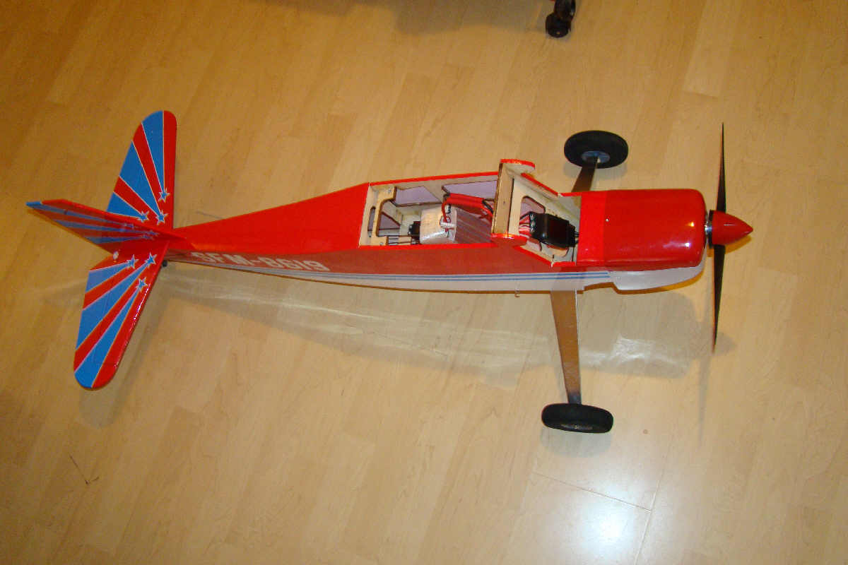

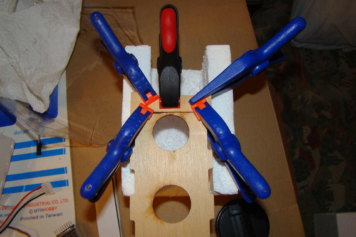

#20 Re: Super decathlon von Super Flying Model (Osmot) Bauberich
Danke Dir, kann ich gebrauchen.
dieser 14x8 Prop ist nun drauf

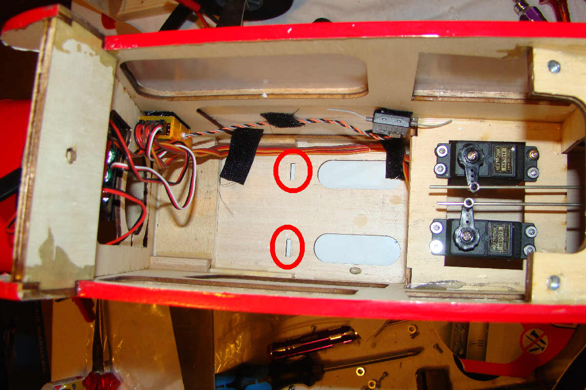

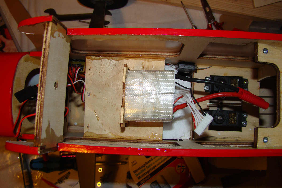

Der Akku ist auch drinnen, aber beim Aushärten meiner Akkuplatte ist mir ein Mißgeschick passiert. die obere Platte ist mir um ca. 7mm verrutscht beim Ablegen in dem Backofen, oder Umluftventilator hat das verschoben, und nun ist es total schief, gut dass die nur eine Stabiliserende Funktion hat, aber das nervte mich gewaltig. leider ist UHU-Endfest300 nach Backofenbehandlung sehr fest und es ließ sich nicht mehr ändern.
Die Halterung rastet unten in den 2 Langlöchern ein, und ich habe das mit ordentlich 5-Minuten Epoxy zusätzlich verklebt.
Unten habe ich einen Styroporkern als grobe Halterung gebaut, oben kommt dann ein Gummikabelbinder herum. So sollte das halten, und der Schwerpunkt passt. Hoffentlich habe ich das Kabel für die Querruder richtig angeschlossen, an den Empfänger komme ich nicht mehr ran, und ich habe es nicht mehr ausprobiert mit lauter schnell-schnell um fertig zu werden.
